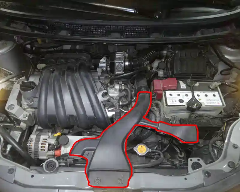

大多骊威应该都有这个毛病吧?印象中我是新车第五年的时候出现了这个问题。当时是在外面找了个店帮忙拆起动机然后解决的这个问题。原贴链接https://club.autohome.com.cn/bbs/thread/c9b7d57a6af49a3c/33710310-1.html
随后我发现,这个起动机差不多4~5年就会出现这种冷车启动啸叫的问题。不过这个也和保养时用的黄油质量,和用车地区有关。
今年1月份的时候,在沈阳最冷的那天晚上,车子没停车库,放在外面冻了一夜,第二天一早就又出现这个问题了。
于是找个休息日,自己动手盘它!
首先,要先把这段进气管拆掉。
