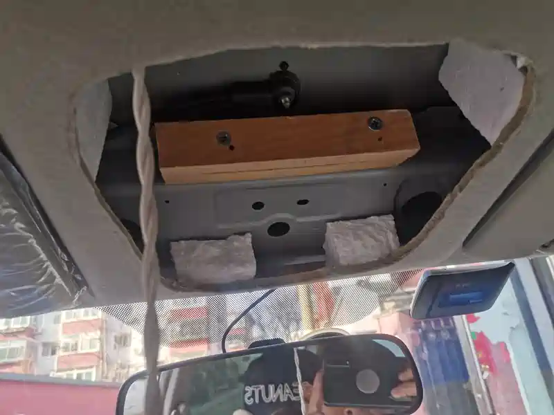

        我的骊威聪011年入手到现在兢兢业业的陪伴我12年了,个人认为很经济实用的一款家庭用车,可惜停产了。一直舍不得换他,早就有加装眼镜盒的想法,也看了很多骊友的帖子,一直没有行动,这几天正好有空,于是开始动手。论坛里有很多骊友安装的眼镜盒都是眼镜盒在前阅读灯在后,有个骊友说前面的横梁有厚薄之分,眼镜盒在前方的因为厚度的问题,所以安装的时候只能反着装了。这个问题专门请教群主,群主也纳闷呢,呵呵!当然,我不知道是否是个例,我看到大部分都能安装成功到位。但为了避免安装不上的问题,我选择了索纳塔的眼镜盒,因为这款眼镜盒是阅读灯在前,眼镜盒在后,所以不存在因为厚度安装不上的问题。就是需要把原有的两个凸起锯掉,应该是原有的固定螺丝位置。有点啰嗦,边上图边讲解吧。
这是定位开孔后的样子,由于是一个人,从顶灯穿线就没有拍,手占着呢,索塔纳的阅读灯是常供电,只能开关控制,所以接到顶灯的黄色正极和黑色负极上,最好把线用专用胶带缠一圈,防止异响。我是着急干,准备不足,最后用包空调管的的保温管缠了一遍。开好孔,四周最好用泡沫板垫一下,及防止异响,也能避免缝隙过大。重点来了,论坛里这样安装的估计我是第一个。索塔纳的眼镜盒试装上去,发现阅读灯里面的位置太狭窄,不好安装固定螺丝,可是眼镜盒距离横梁还有距离,也不好定位固定。于是,我就想到安装前面这块木头。在木头上打眼然后在横梁上转准位置打眼,这两颗螺丝只要能固定住,偏左偏右无所谓。最后就是眼镜盒的定位螺丝,在眼镜盒里面,后面有图,木头安装后,眼镜盒的拆装就很方便了。钻头用4mm或者再小点也行,这样的螺丝好找。
这块是原车带的防震块,继续服役,为了增加空间,我又稍垫了泡沫。我是拆开了,用的时候,才发现需要。电脑城离得太远。于是,就去收废品那里要了几块这样的泡沫塑料。但是,用那种包装电脑电器的海绵泡沫最好。电脑电器城多得是,不要钱。呵呵。随便要几块就是了。
这是旁边的垫起来的,那根线是收音机天线。这根木头就固定在横梁的斜面上,有了这块木头,眼镜盒的安装就很简单了,只要避开木头的两颗螺丝就可以。
拆开发现,也是薄横梁。我估计,那种厚的横梁应该是以前的老款骊威上,用料比较厚道。请无视旁边那块泡沫塑料。我拆了,着急用找不到那种海绵泡沫,就临时用这种泡沫塑料代替了。拿刀切的时候到处是小颗粒。垫的时候稍靠里面一点,这样不会和眼镜盒产生摩擦。
这是安装好后的样子,两颗固定螺丝从眼镜盒内部后方固定。后面垫木头的最大好处就是,只要避开木头的两颗固定螺丝,从这个位置随便哪个位置都可以固定,不需要专门找固定螺丝的位置。而且这样的位置很好操作,拆装都很方便。
这是整体安装完的效果。遮光罩还没有安装上去,索塔纳的阅读灯灯泡比较特殊,是BA9S的,假如需要换灯泡,位置狭窄不太好操作,这样垫木头的安装方式,就是可以拆下来换就很方便了。其实也可以把两边的黑片锯掉,空间大点,就可以改成LED。这款眼镜盒是阅读灯在前面,眼镜盒在后面的。安装的时候需要把眼镜盒原有的两个凸起锯掉,要不然碍事,装不进去。图中那两个圆窟窿就是锯掉的位置。
