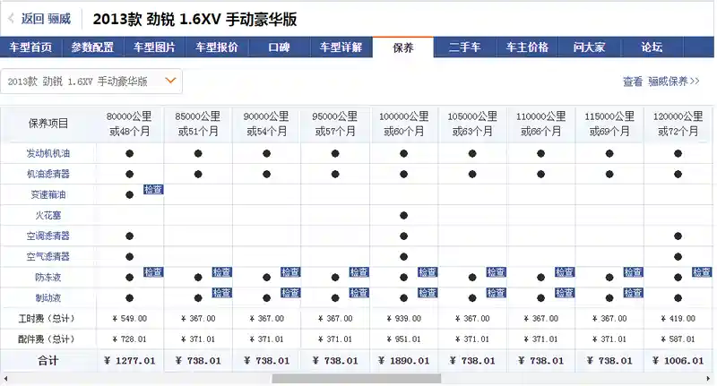

按照保养手册,八万公里骊威需要保养刹车油了,由于驾驶时感觉刹车有点发肉,有点难以控制车速,于是网购了一套博世刹车片刹车油套装,300元,找了本地法系车维修大师也是汽车之家的车友冰城老吴汽修店,完美搞定!
在汽车之家站内截取了一个该款车型的保养手册,8万公里就要更换制动液了,我这已经快8万6了,变速箱油和防冻液没什么问题。
