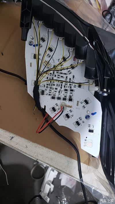

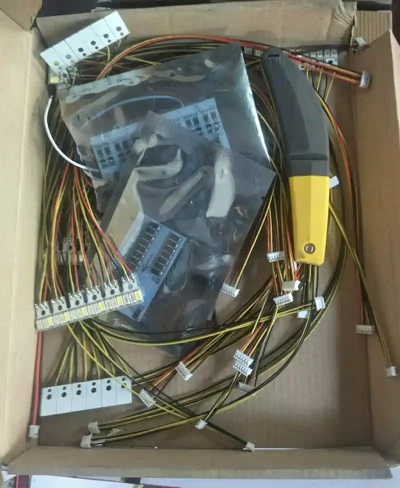

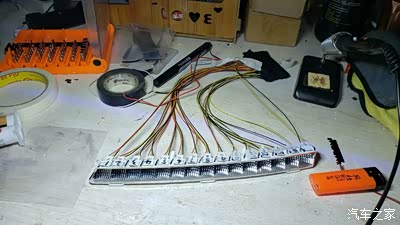

  最后   费了千辛万苦    从一个老哥手上收回来了一套通用改装分段式尾灯电路板   带倒车灯的
刚收回来的时候   看着一大堆线    头皮就发麻      然后为了能实现流水转向   就一点点摸索了起来

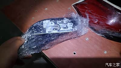

这是我在网上收回来的低配尾灯  准备在里边加装行车灯  倒车灯  流水转向灯

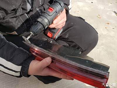

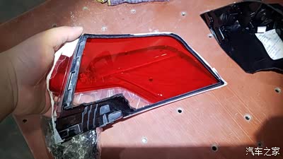

 这一步是拆灯 ,    收回来的原厂拆车灯。   沿着边切开,
这一步要胆大心细。不能给别的地方搞花了。

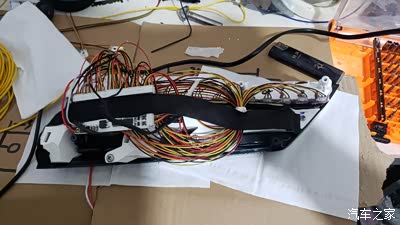

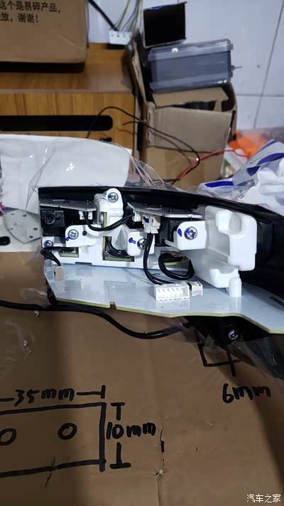

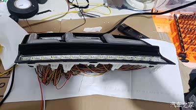

这一步是把尾灯里面底下的转向灯亮度条,  拆下来  ,  定位打孔    安装上转向灯灯板   ,  暂时固定一下是拿热熔胶固定的,      全部弄好发现没问题了。   然后用上   强力高温胶固定
这是刚装好流水灯片的样子 ,  手工改装,手工挖的洞。感觉弄成这样也挺不错的了,     心里面满满的成就感
  这一步基本上内侧尾灯都改好了
这一步我是先临时固定的线速     等回头测试没问题了   就从新固定

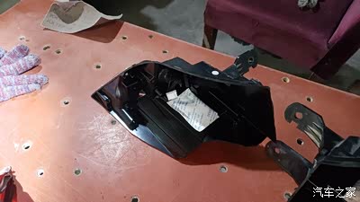

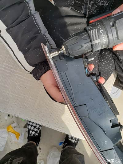

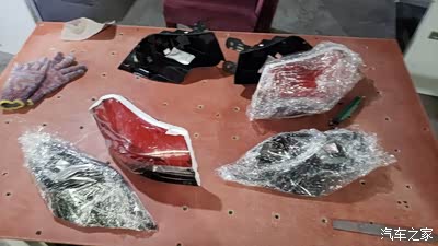

     还是跟拆内尾灯一样。还是用电锯锯开   我直接把照片都放在下面了,就不一一介绍了
拆开以后,镜面还有电路板都要包好,防止有灰尘吸附在上面
做工还是不错的,里面还有 干燥剂
这个刹车散热做的还是挺好的,厚厚的铝板散热

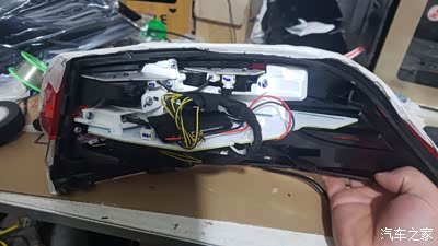

跟改内尾灯是一样的,把流水灯片替换到原车灯上面去。
这个流水灯的电路板,直接在这个原车板子上取得电  红黑两根线就是,
这是改好的样子,把线都藏在里面,电路板也藏在里面

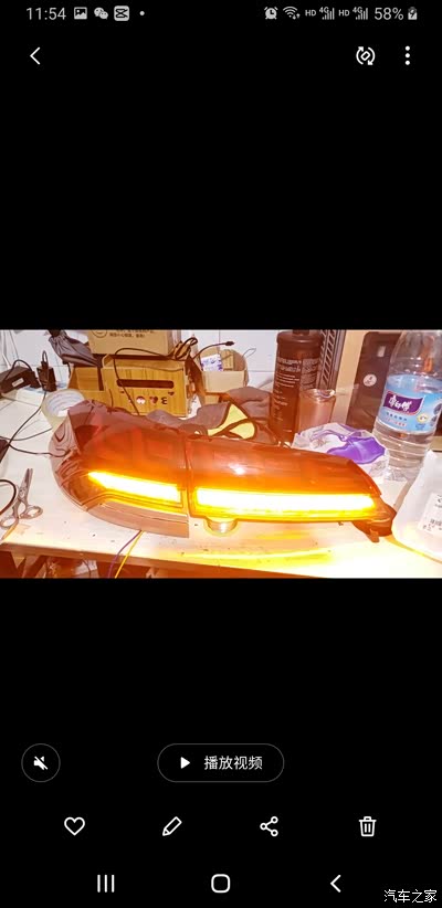

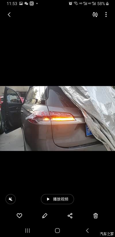

下一步开始测试
由于只能上传一段视频   所以测试的视频我就先不上传了,回头直接上传成品。
这是我截的图
测试感觉没有问题,就开始装车了
这是上车的样子  感觉很牛逼   哈哈哈

一开始从网上买的那种流水灯带     效果是挺好  但是实现不了分段式流水      给大家个建议    要是改这种分段尾灯的话        要选择带分段流水灯配件改
