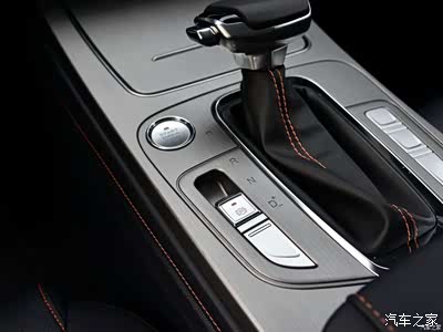

自动档切换手动档模式的方法:往下拉到D档行车位置后,往右搬动档把,即可切换到手动模式,这时表显的档位“D”变为显示实时的档位数字1至7.

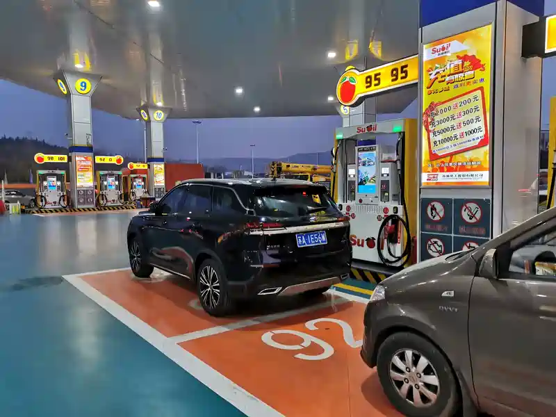

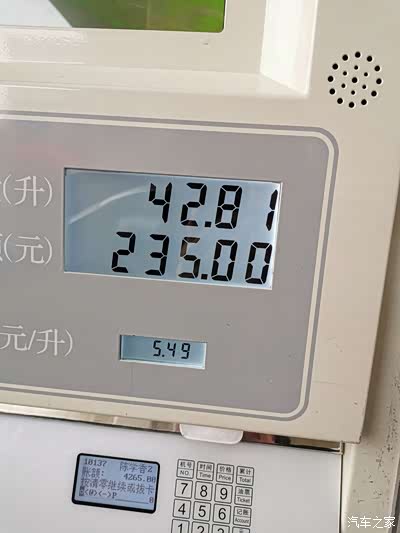

油箱最大加油量55升,红灯亮的时候加到自动跳枪,加了42.81升。从这里看,在红灯亮的情况下,仍然可以跑100公里左右,足够找加油站了。

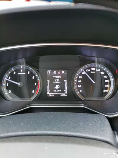

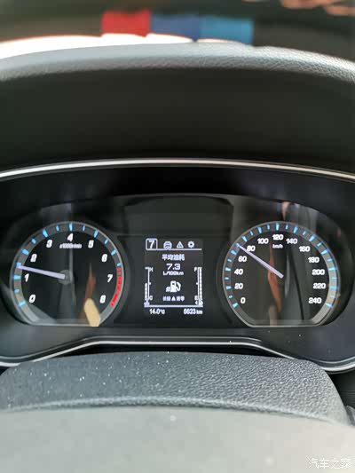

开过手动档的,都知道档位和车速的关系,基本上就多少速度就上多少档,比如起步1档,马上换2档,速度30挂3档,速度40上4档,速度50上5档,速度60上6档,速度70上7档,当然这只是简单的说法,还要看是否上坡状态,听发动机的声音是否吃力,是否因为加档过快出现抖动的情况,车子的重量、排量大小不同,加减档的时机也不一样。

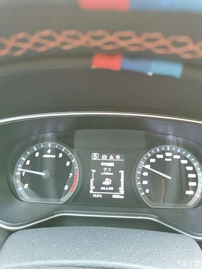

车速40码,加档到4档,转速维持在1200转左右。
车速过50,加档到5档,转速仍维持在1200转左右。

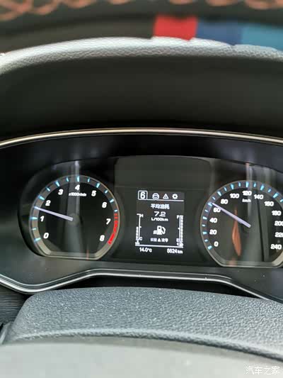

车速过60,加档到6档,发动机转速维持在1500转。
速度超过70,加档到7档,这时转速仍维持在1500转,但档位已经加到最高的7档。如果是自动模式,车速只有达到100以上时,才会加档到7,且转速会维持在2000转。
时速70以上,均维持在7档位置,这里时速80,7档位置,发动机转速1600转。

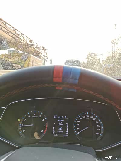

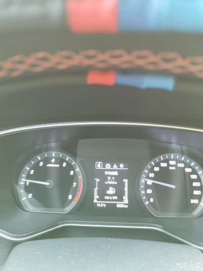

一段快速路跑下来,最终油耗显示在了百公时7.1,这也是测试出的手动模式下的成绩了。
结论:手动模式确实比自动模式下可以节省燃油,建议在路况良好、允许的情况下,可以平稳在60、80、100的道路上,切换到手动模式,让车辆尽早升到7档,可以有效节省燃油。
