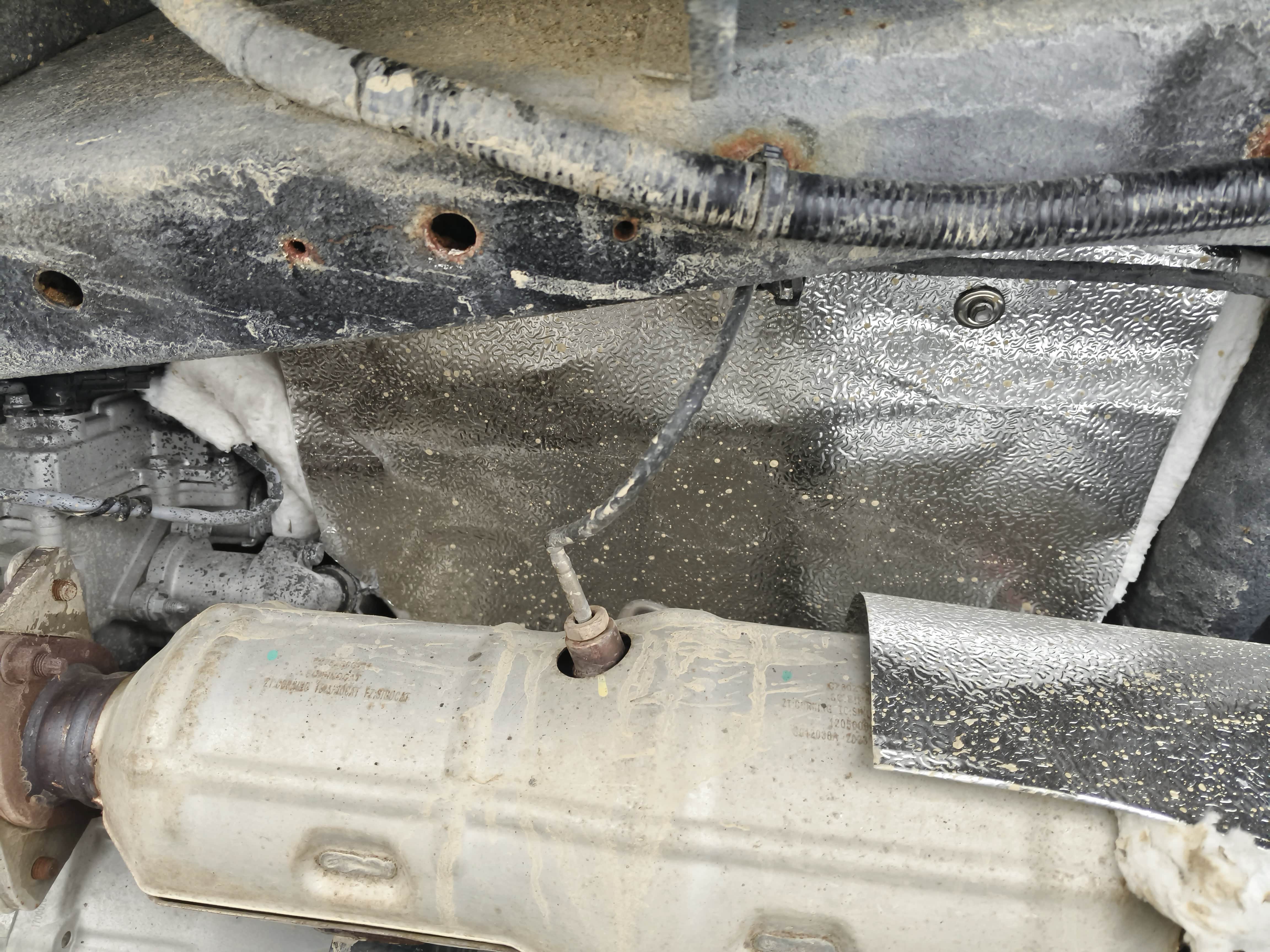

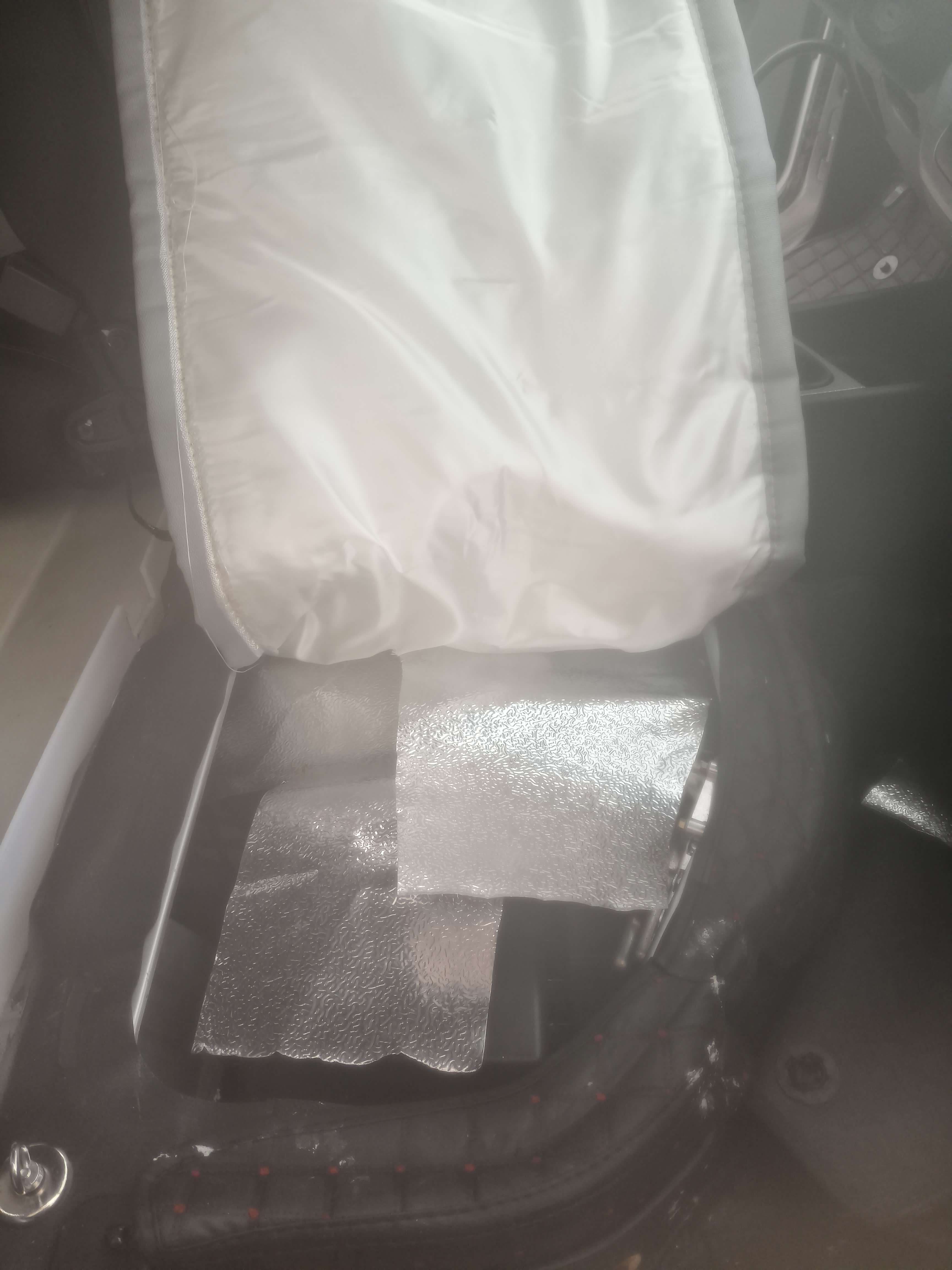

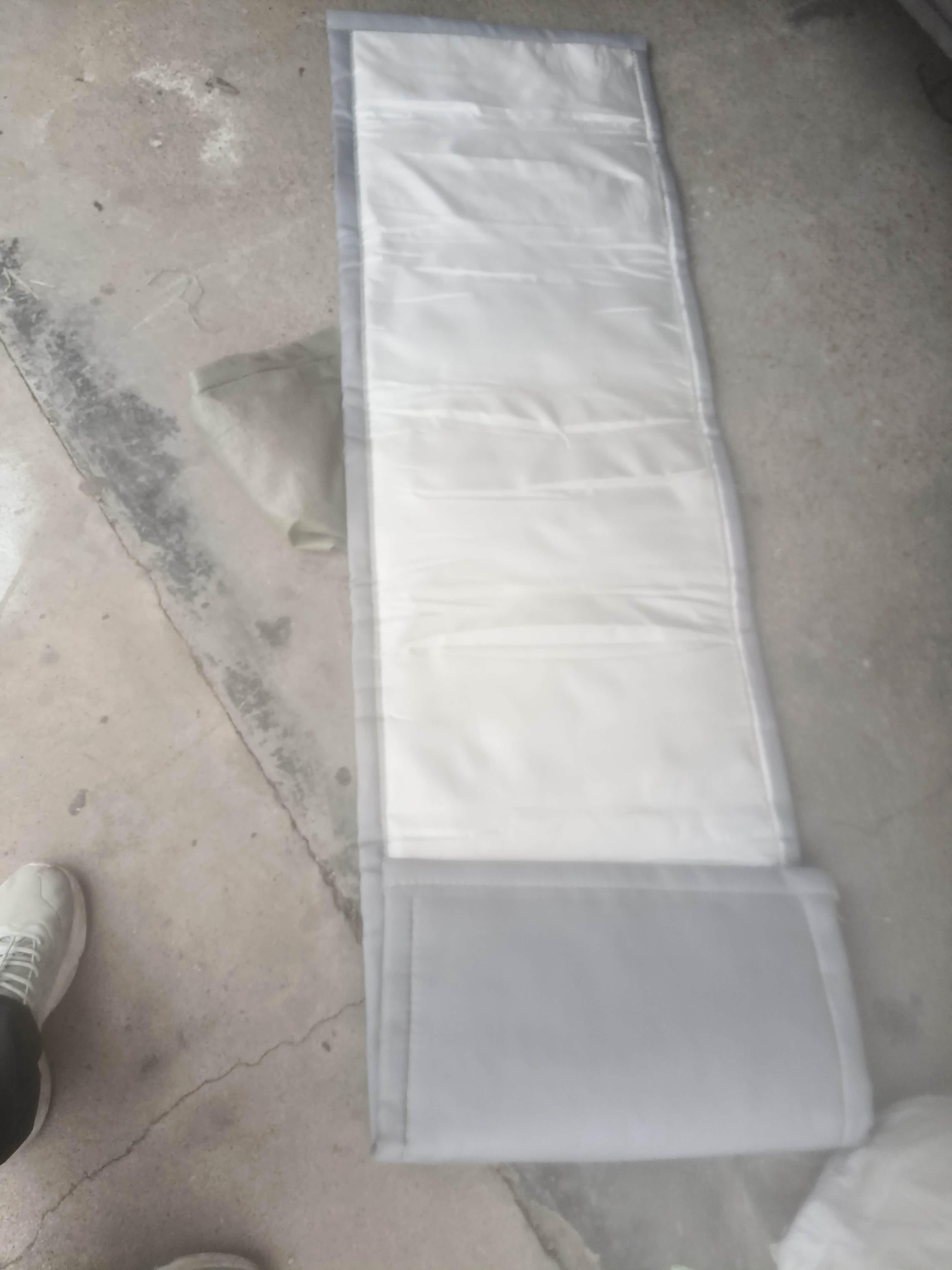

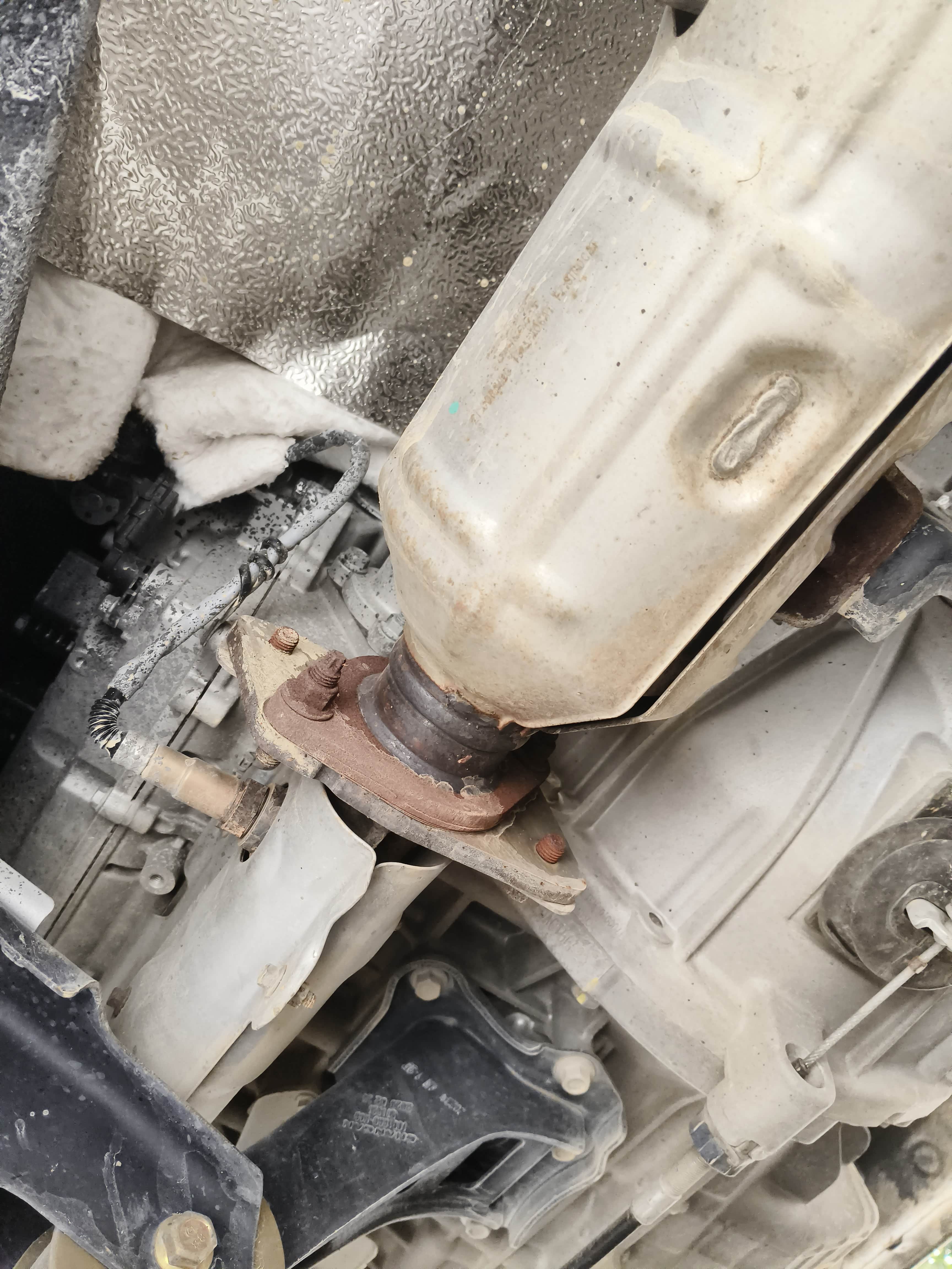

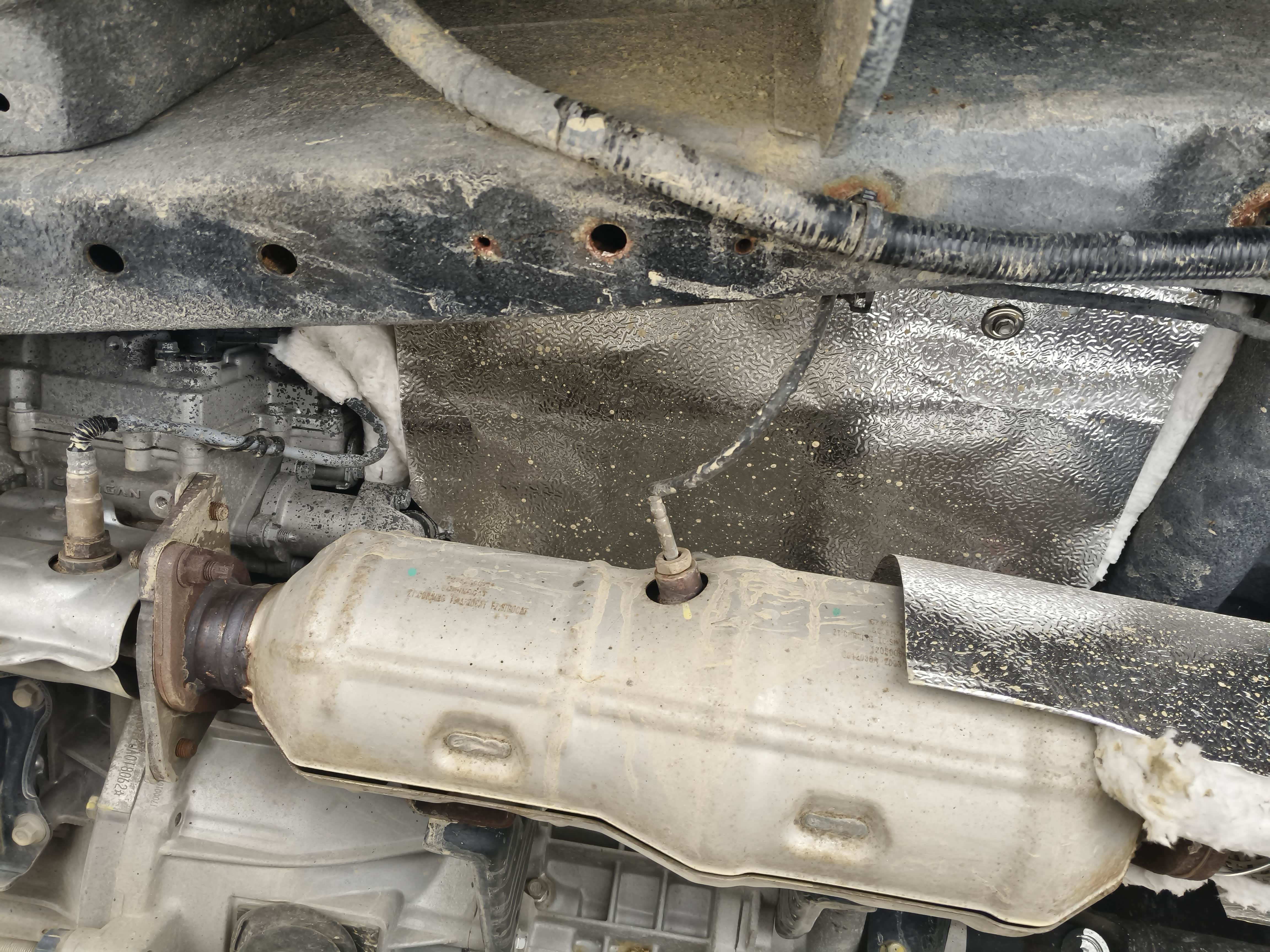

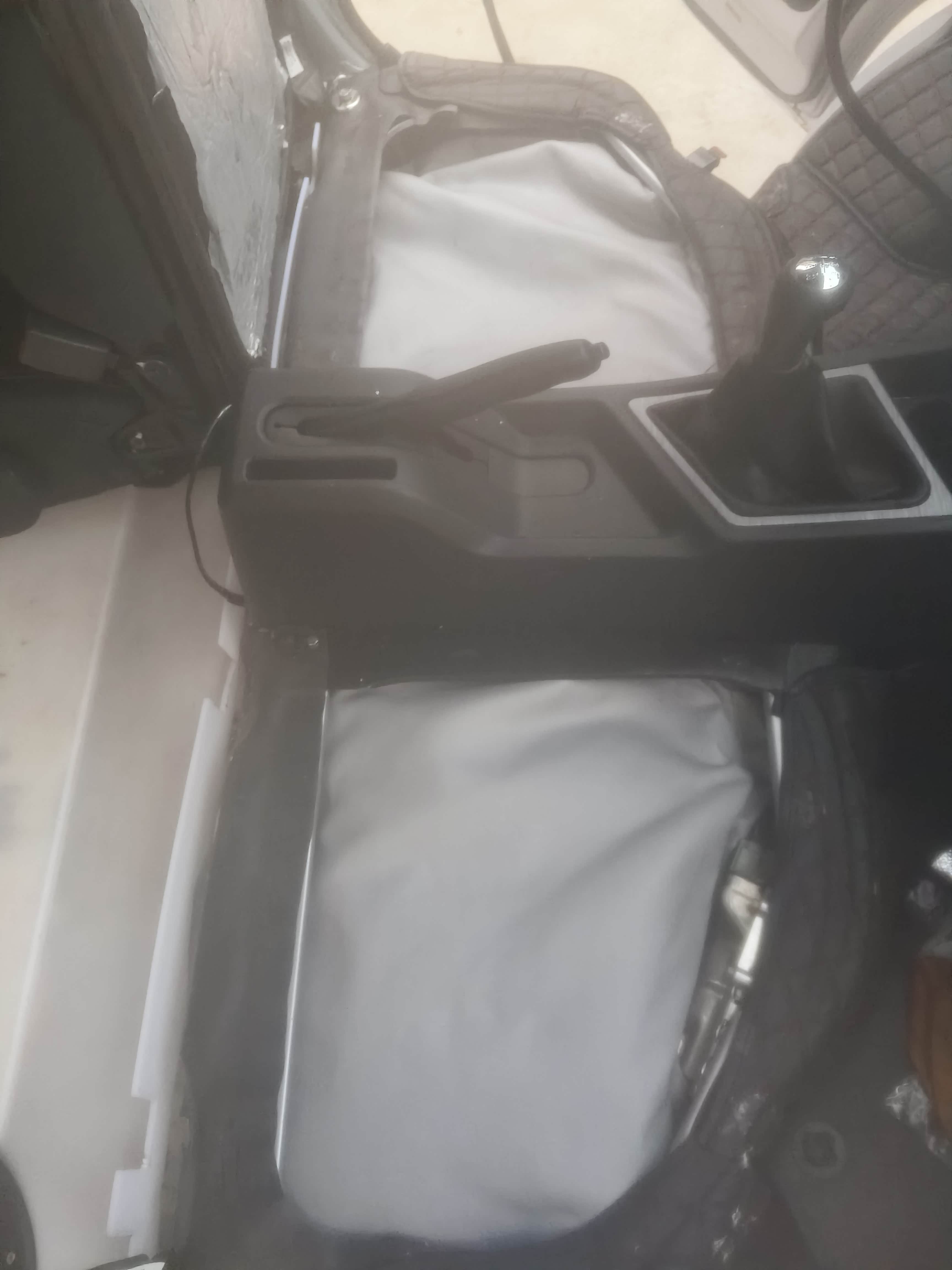

买的排气管防火棉,外皮耐火硅胶布,这个是垫主副驾座椅下面

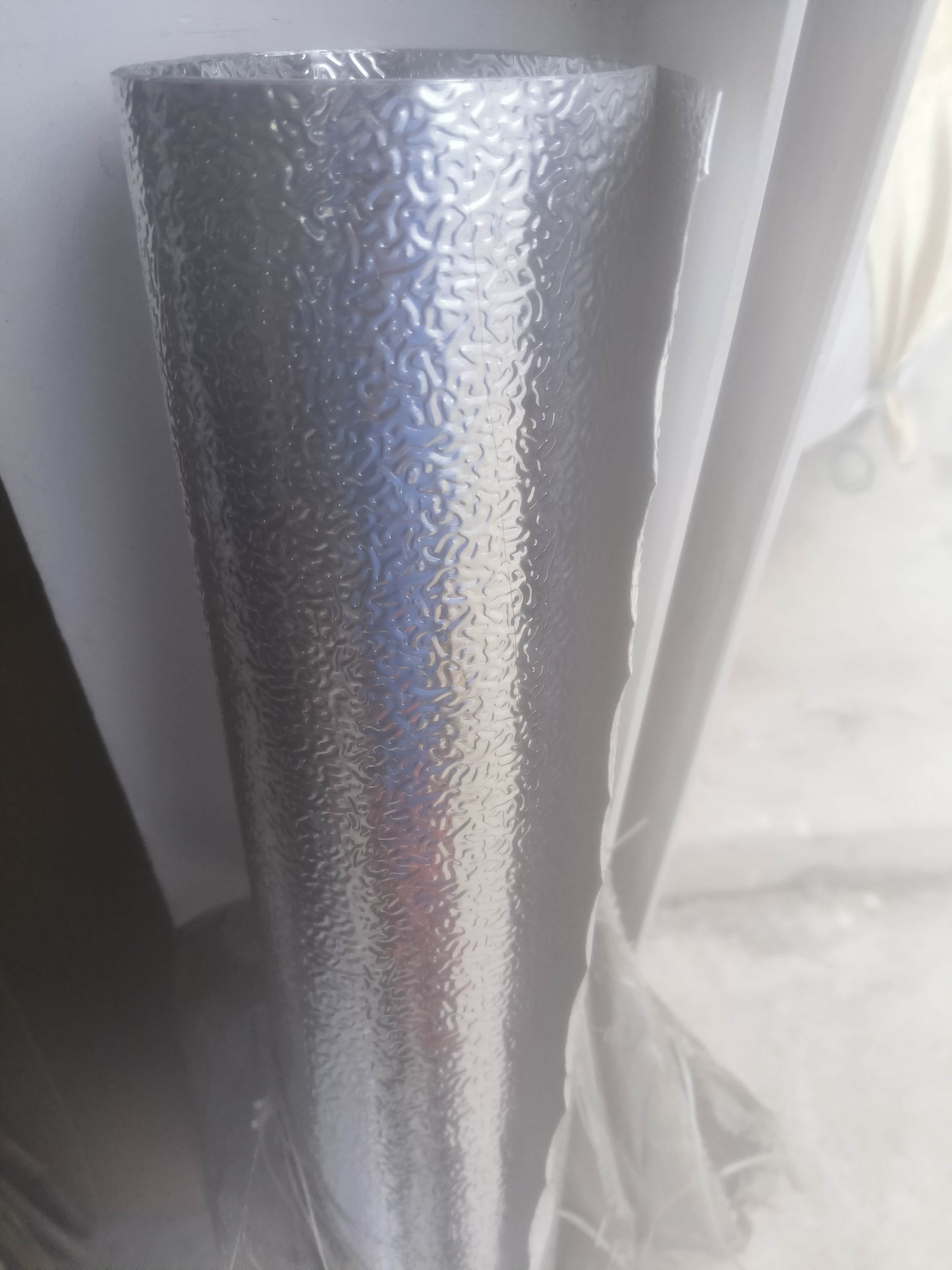

0.5毫米铝合金印花板,做隔热瓦用,买2平方就够
先裁剪隔热瓦,塞进去盖发动机上面,然后铺隔热棉
成品就是如此,保养可以打开

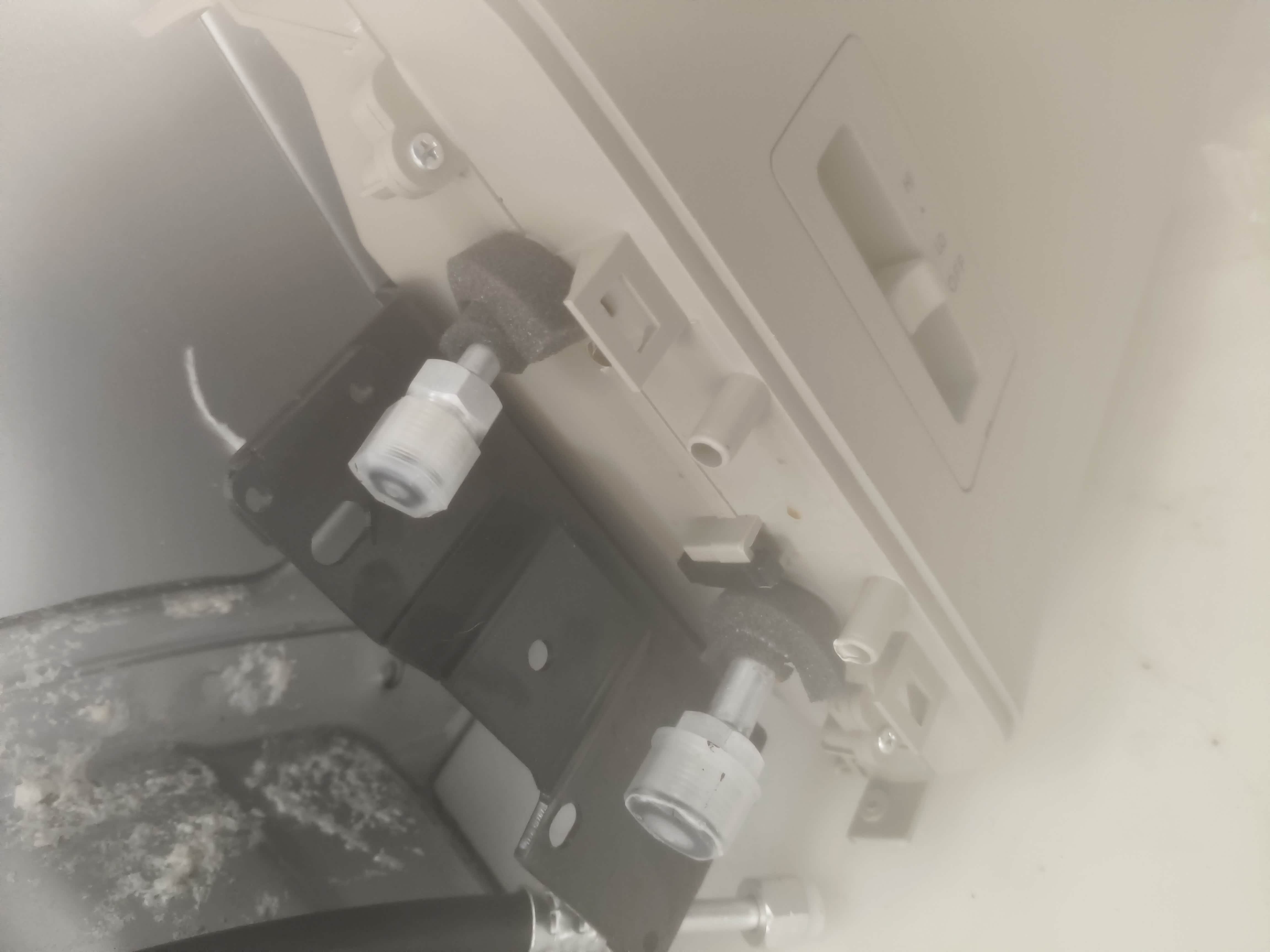

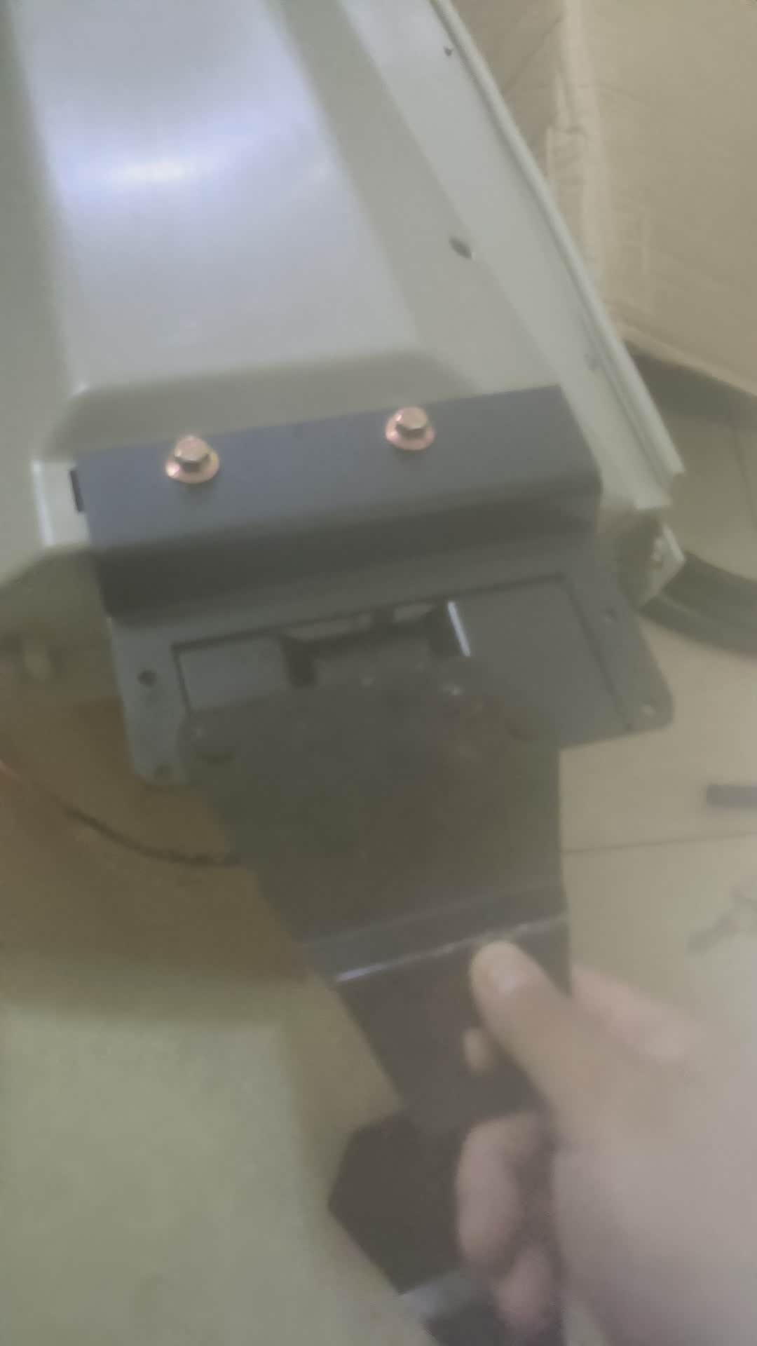

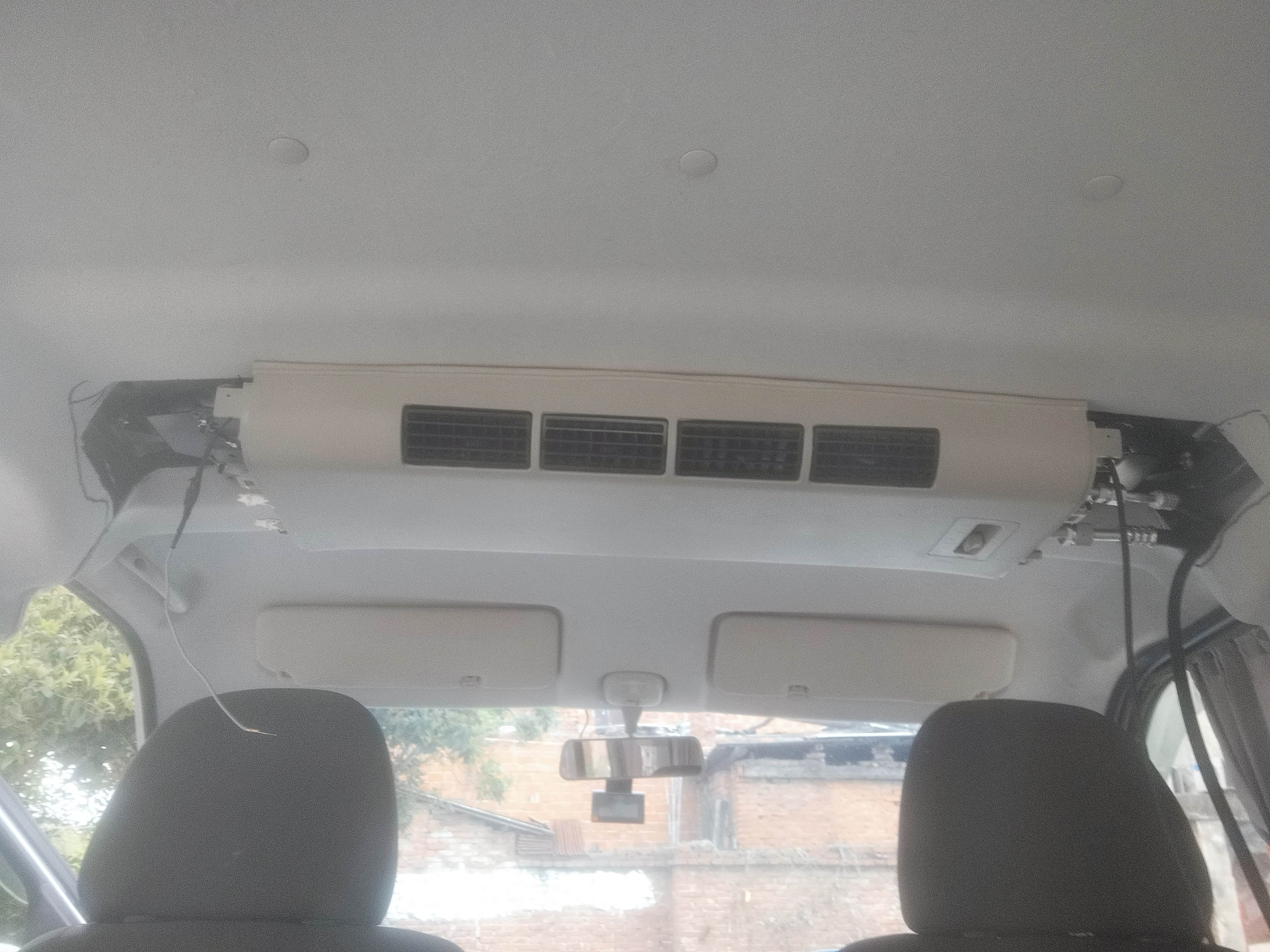

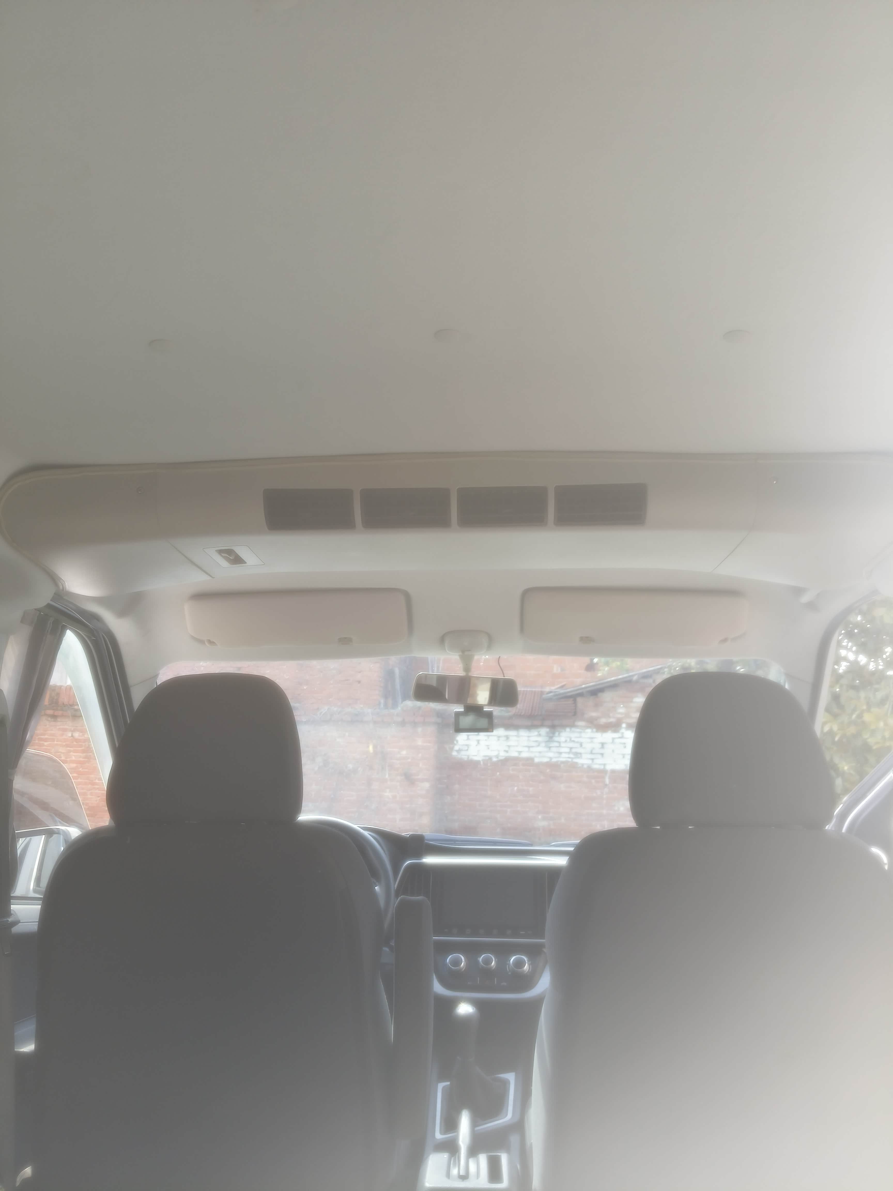

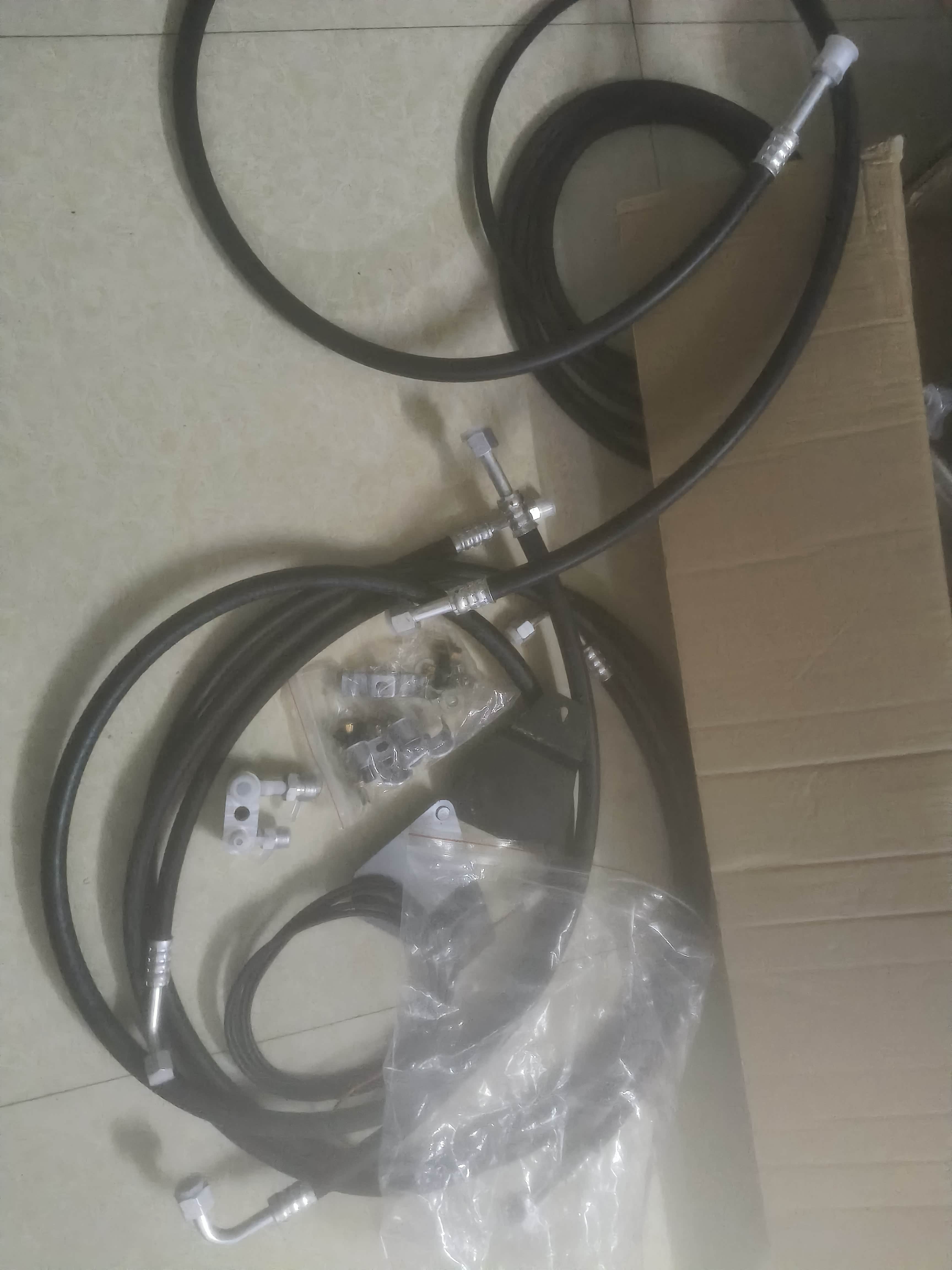

下面就是加装顶蒸空调

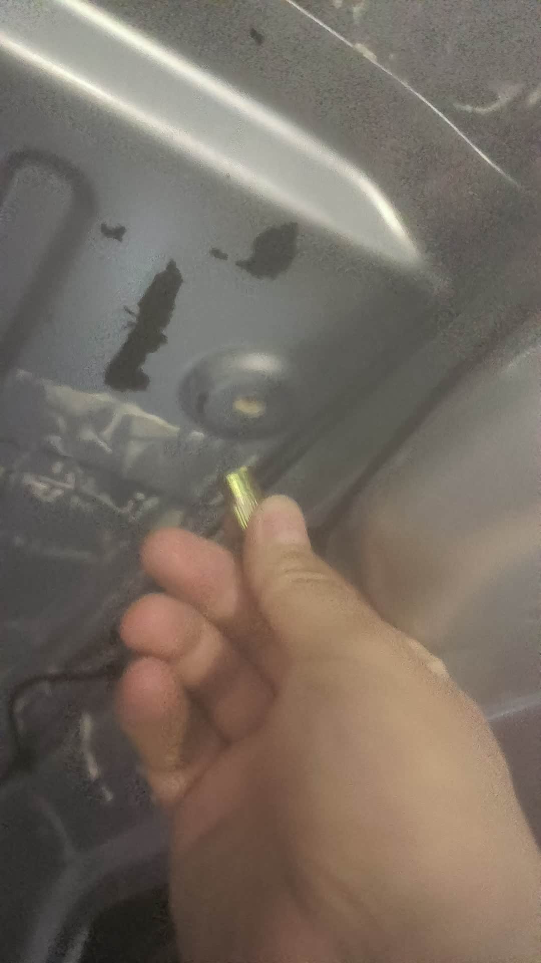

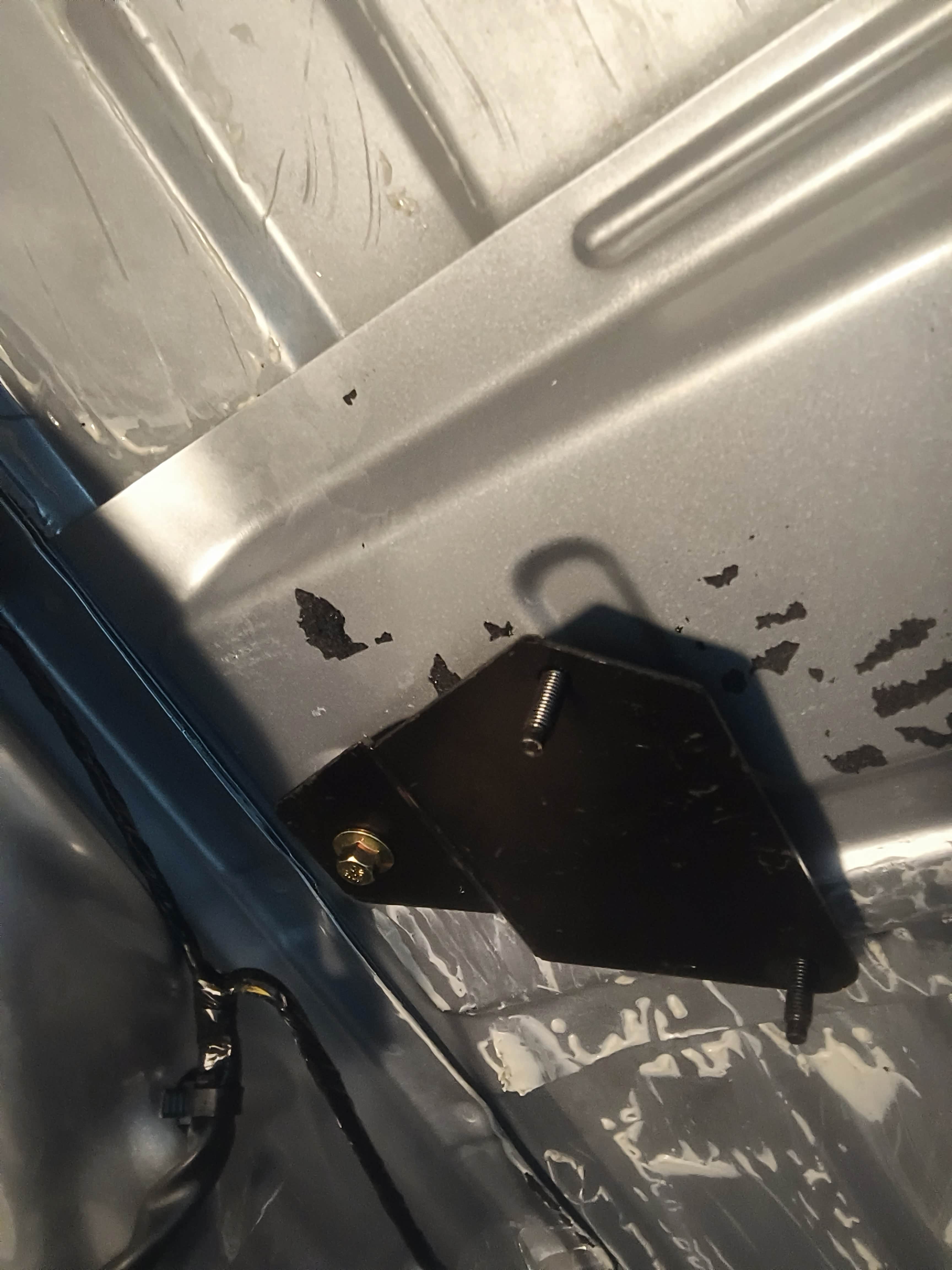

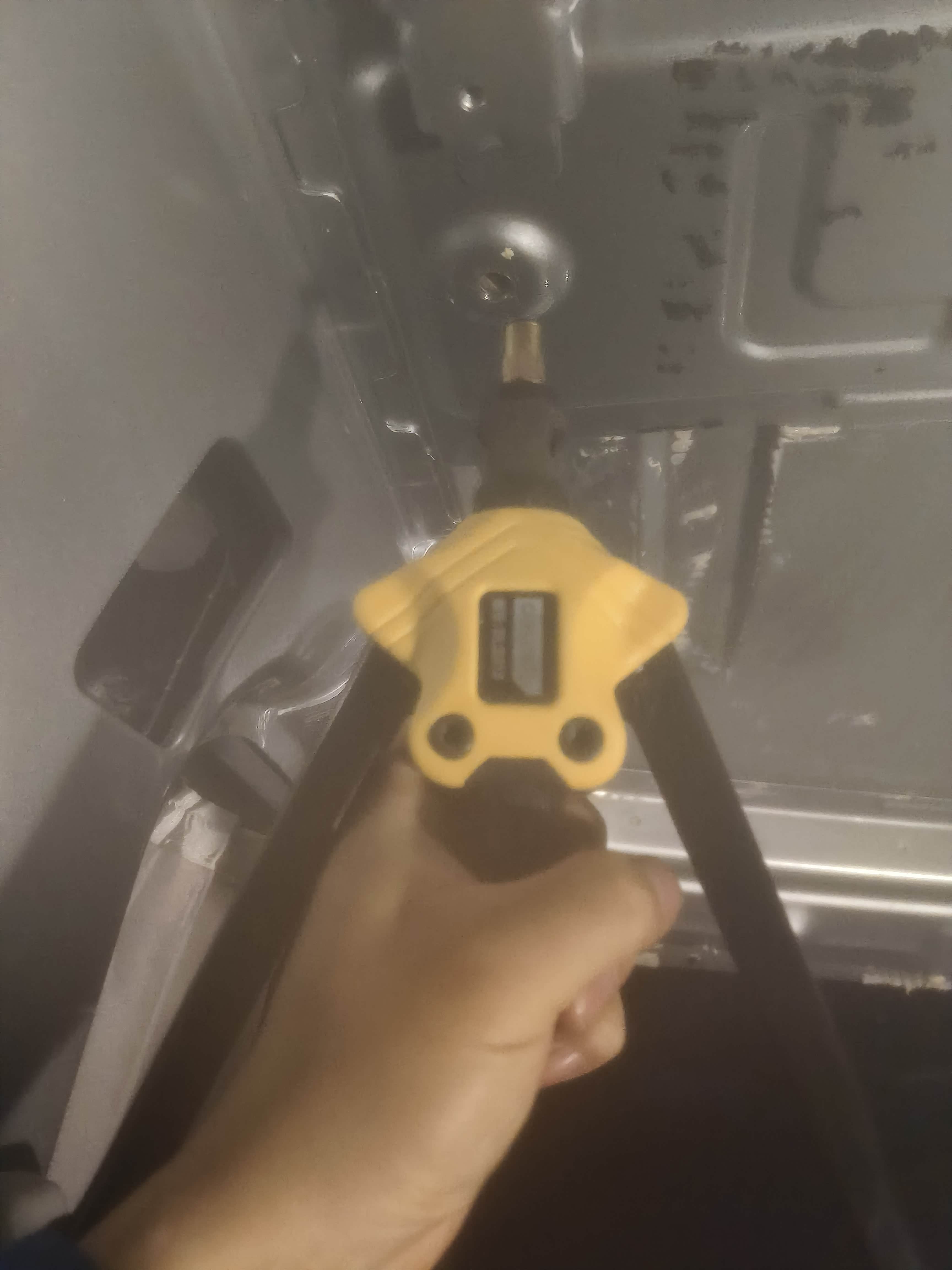

空调原厂位置是自己铆一个螺母上去,自己得有铆母工具,某宝有否则只能打自攻丝,不结实容易打破车顶
之前买的铆母套装用上了

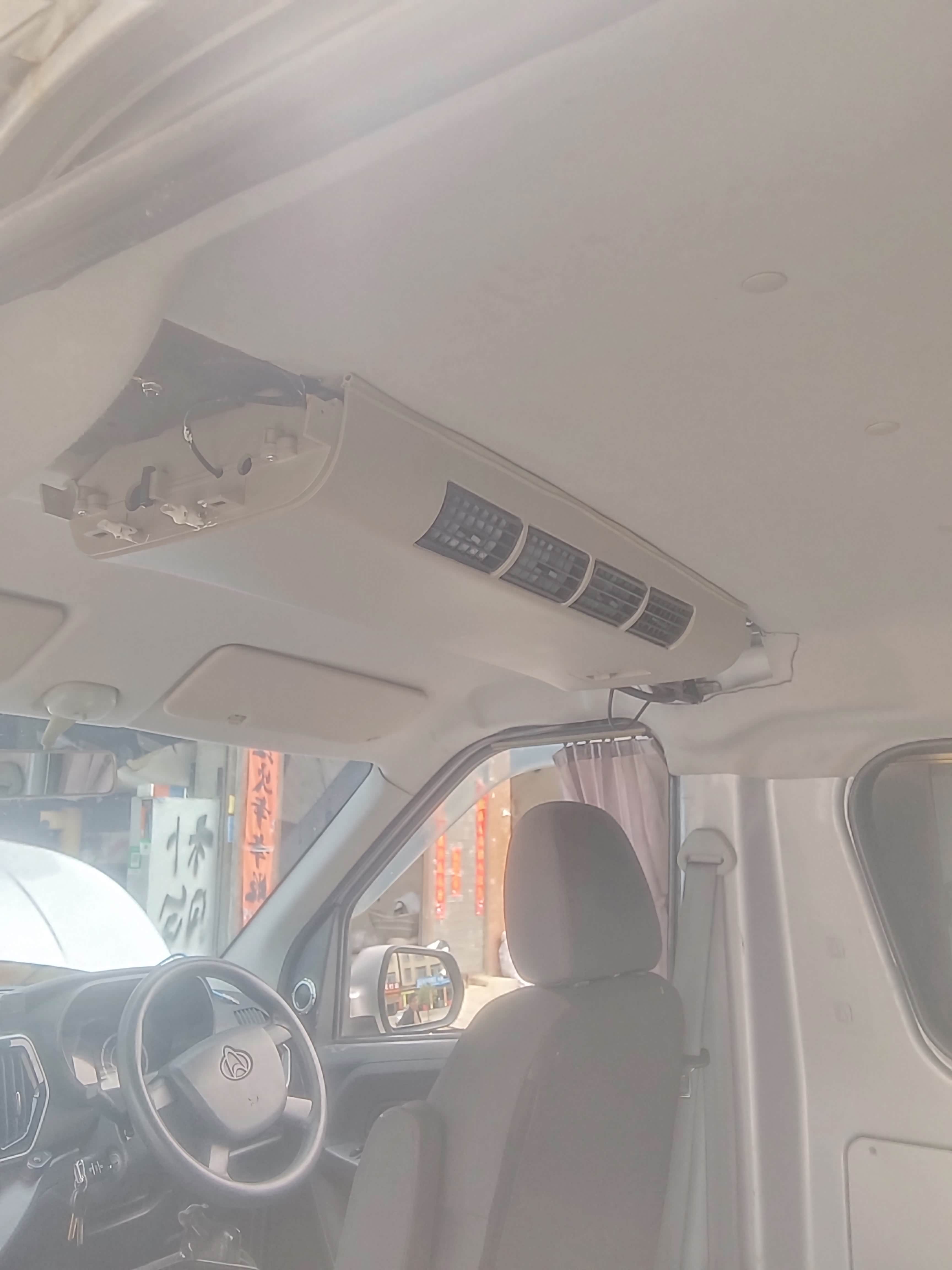

安装上去就这样

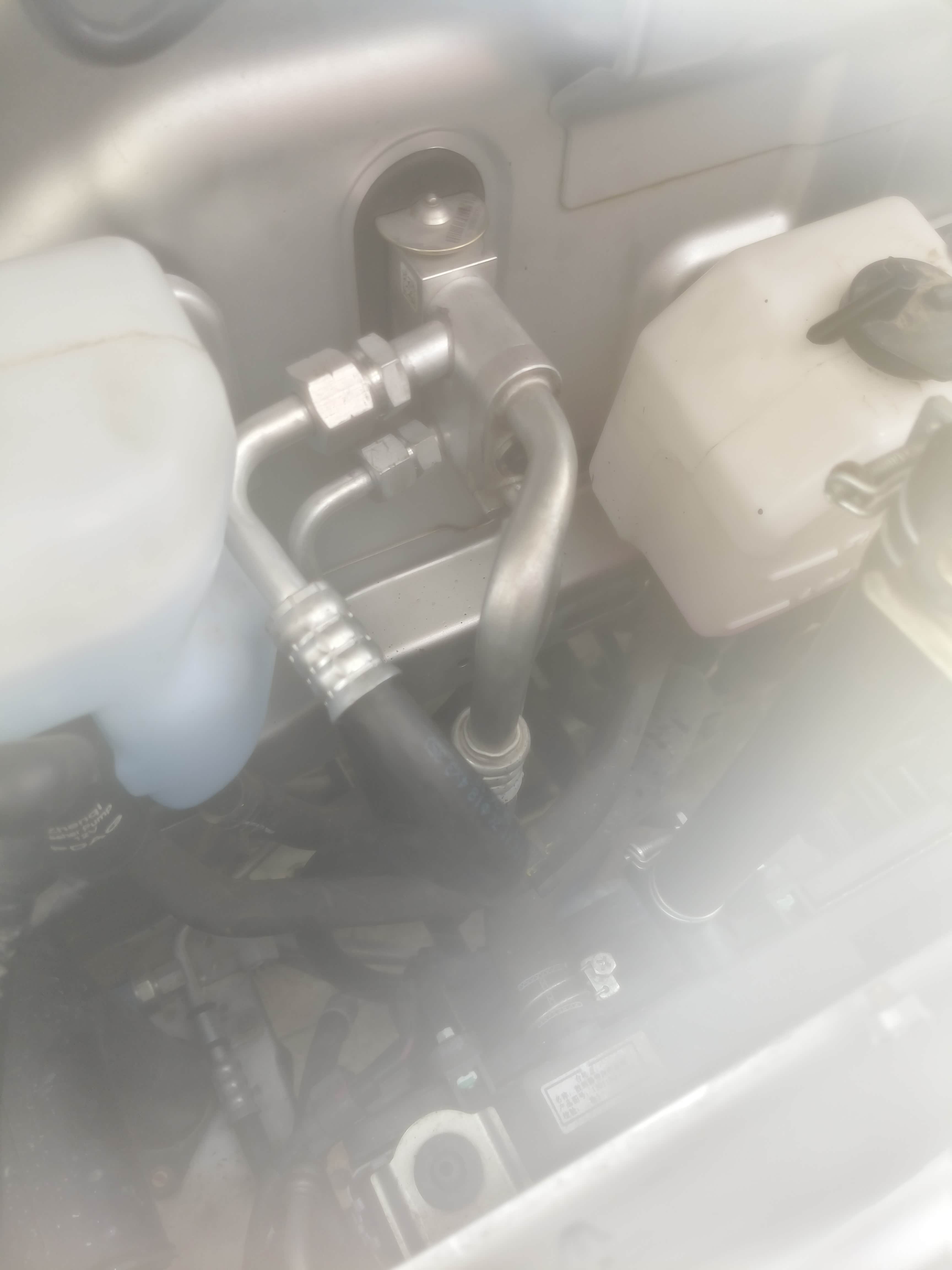

然后管路从左侧主驾驶那边穿下去,底盘有个橡胶盖打开穿管子,底盘有固定管道位置,空调里配的有卡箍可以直接拧好。

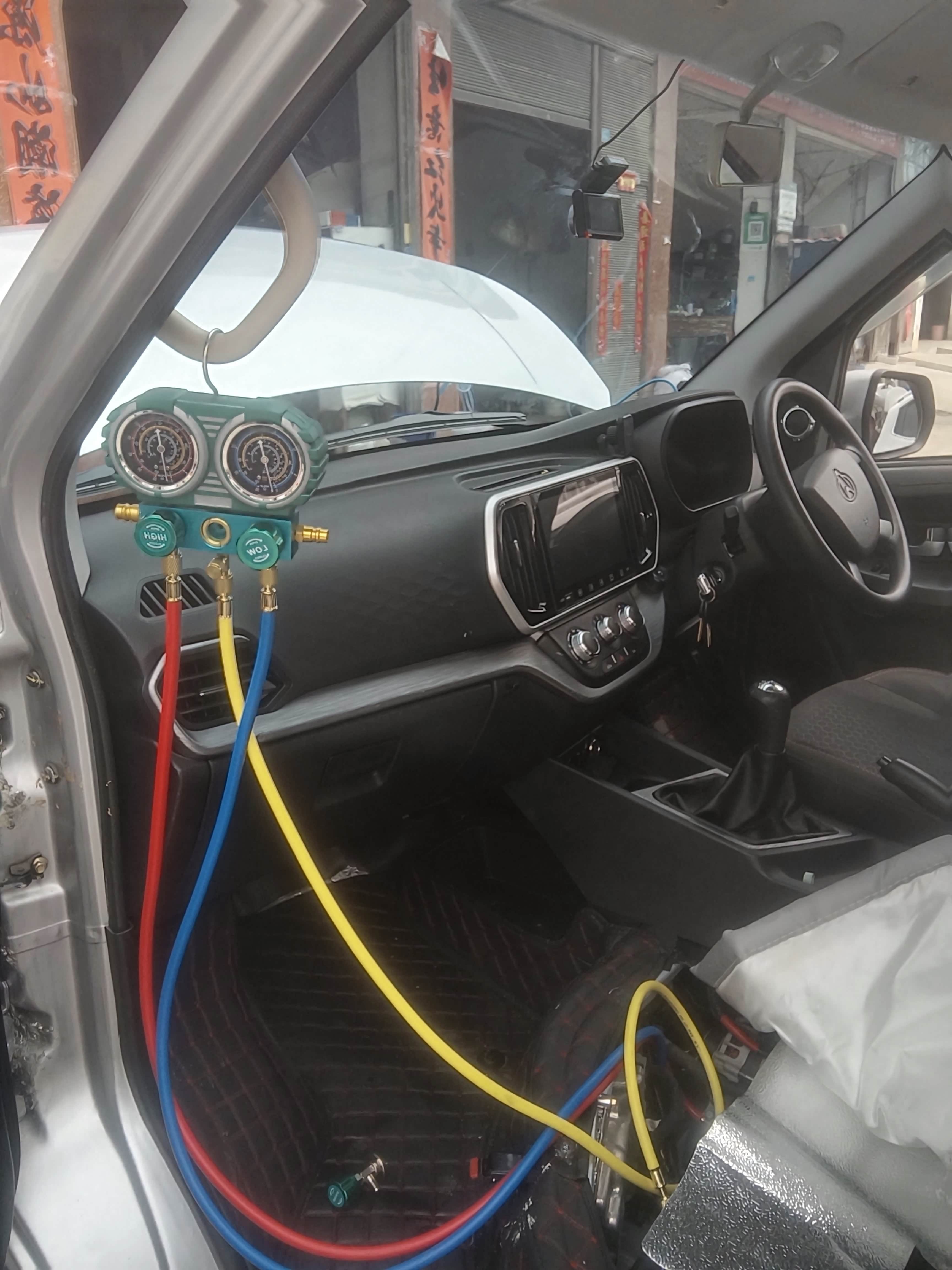

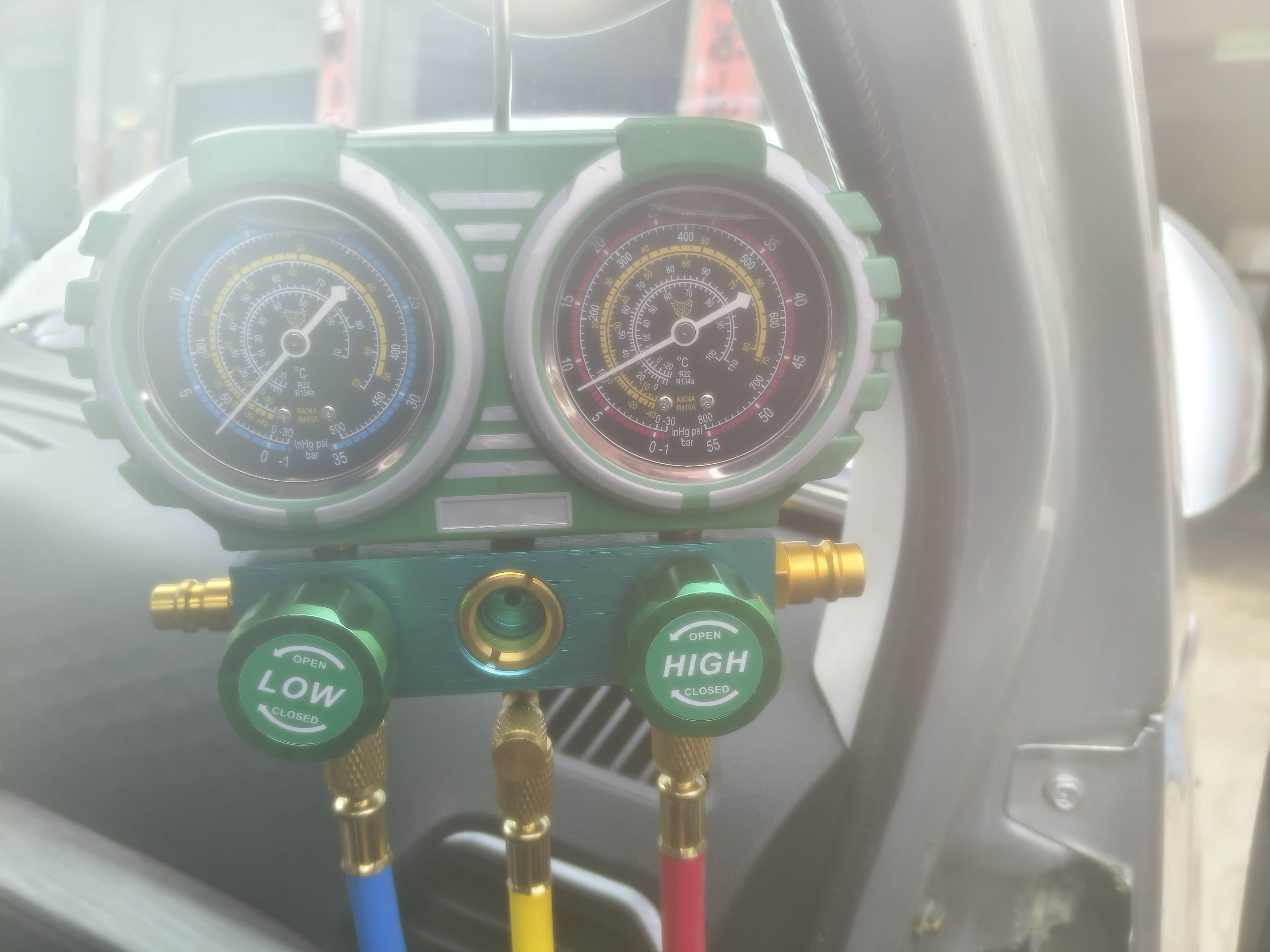

把空调管道放好后,带着四通阀,去找修车的,帮忙接到原厂空调双通阀上,固定空调管路,固定在底盘上面有空位。然后抽真空,加氟,4瓶200克的,加750克就行了!
空调价格850包邮费,深圳发的配件,单蒸空调。制冷剂R134A,狗东一起花了85块钱,自己拆装没有手工费,加氟帮接管子,只要了我60块钱,门口兄弟,车子干啥都在那。算帮帮忙。

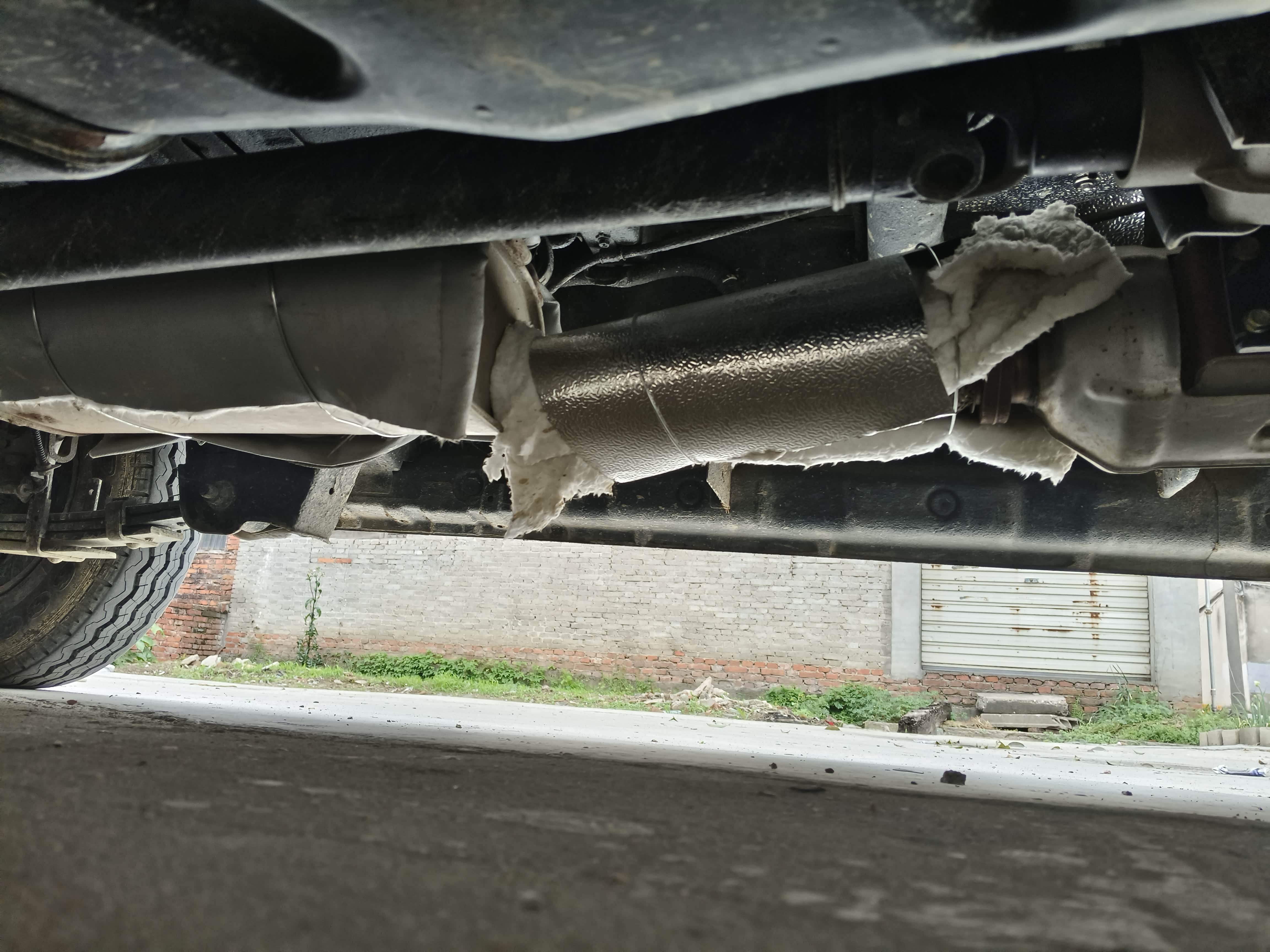

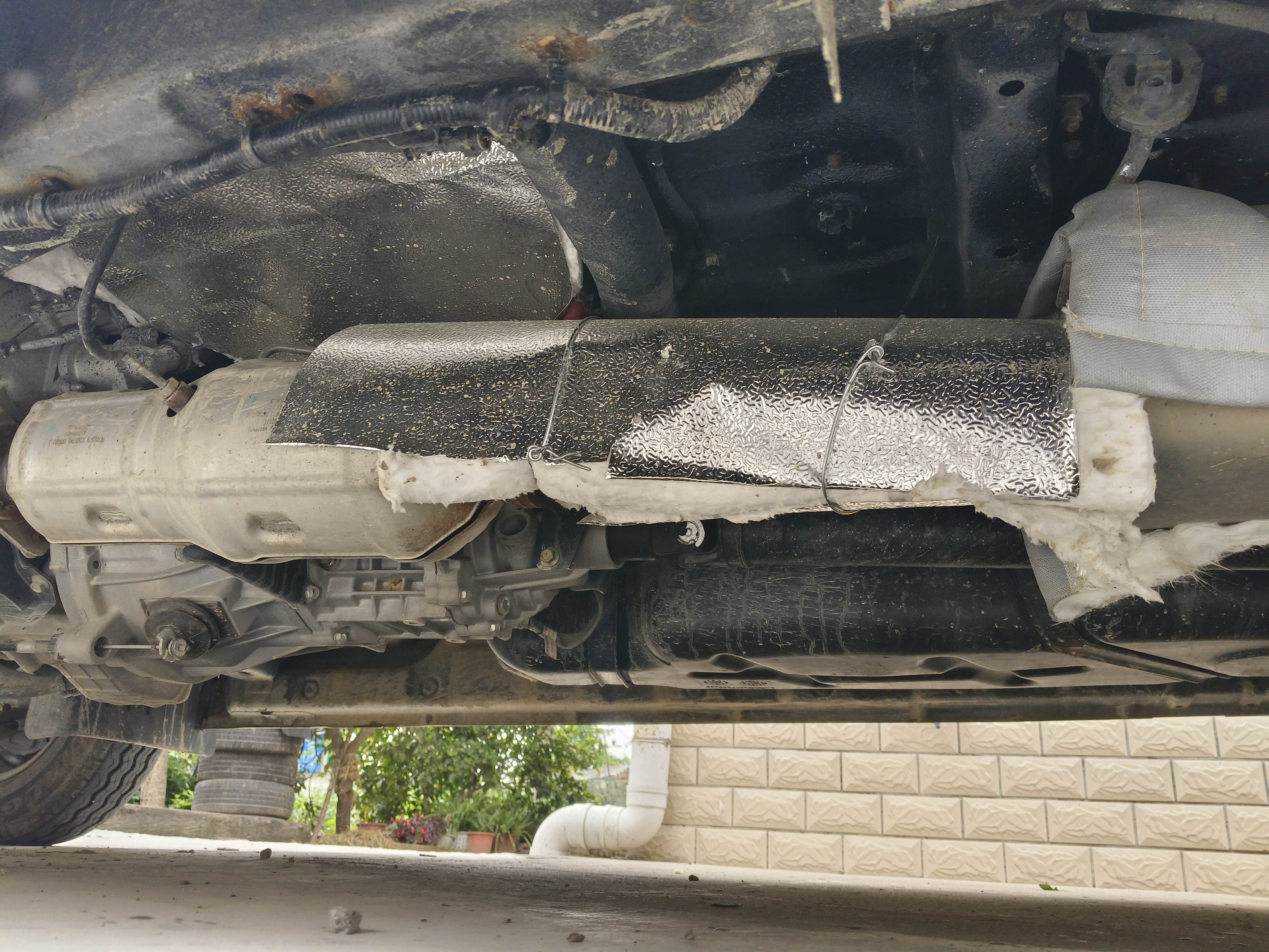

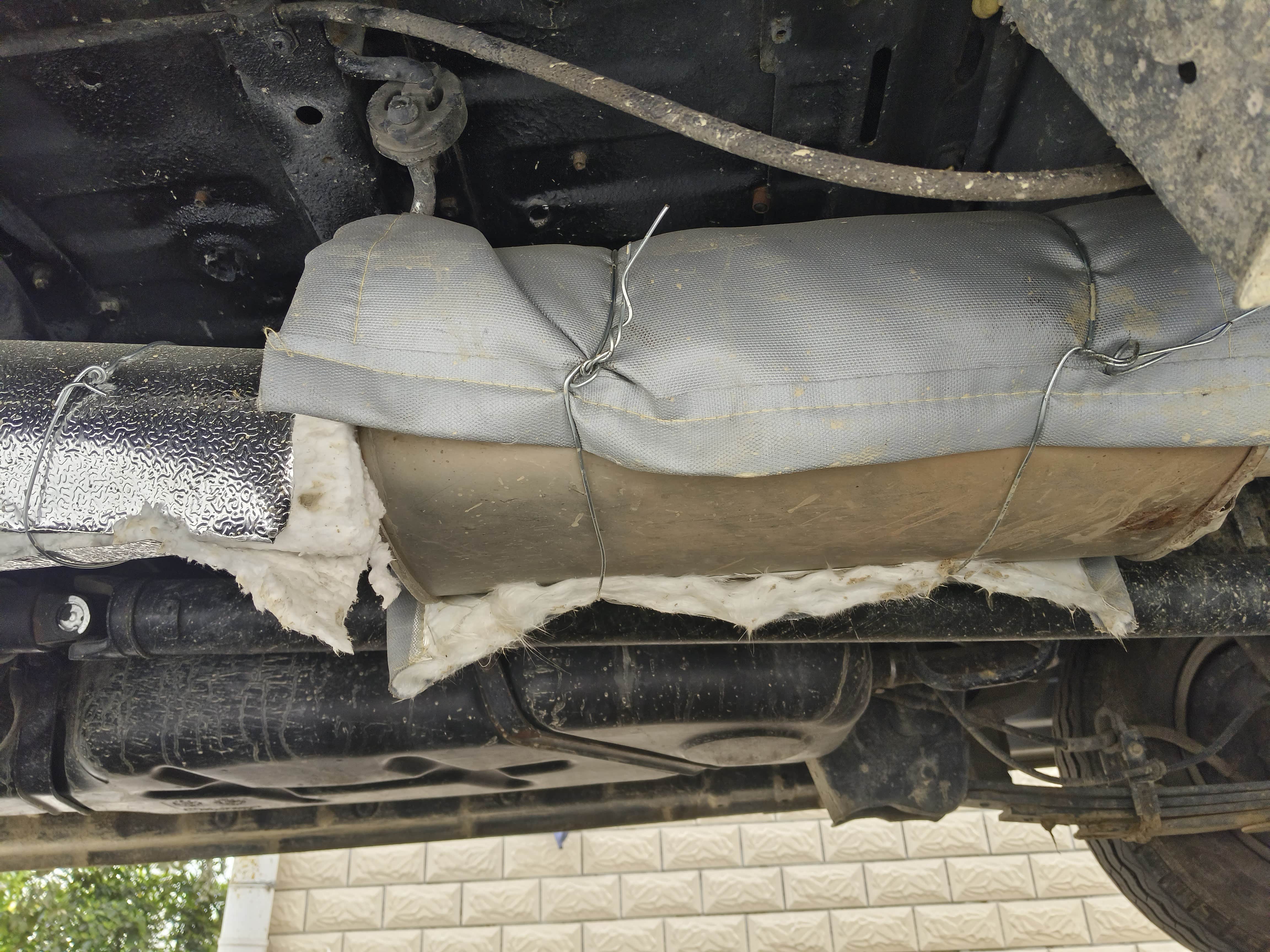

剩下的隔热瓦剪了一些,买了石棉,包排气管,发动机头段用隔热瓦包隔热棉用燕尾丝订底盘下面了。中段用石棉跟隔热板直接用铁丝包上面就行。
现在开长途原地怠速热量不会传到车厢了,夏天不会担心烫脚了。也不担心发动机在座椅下面烫屁股了

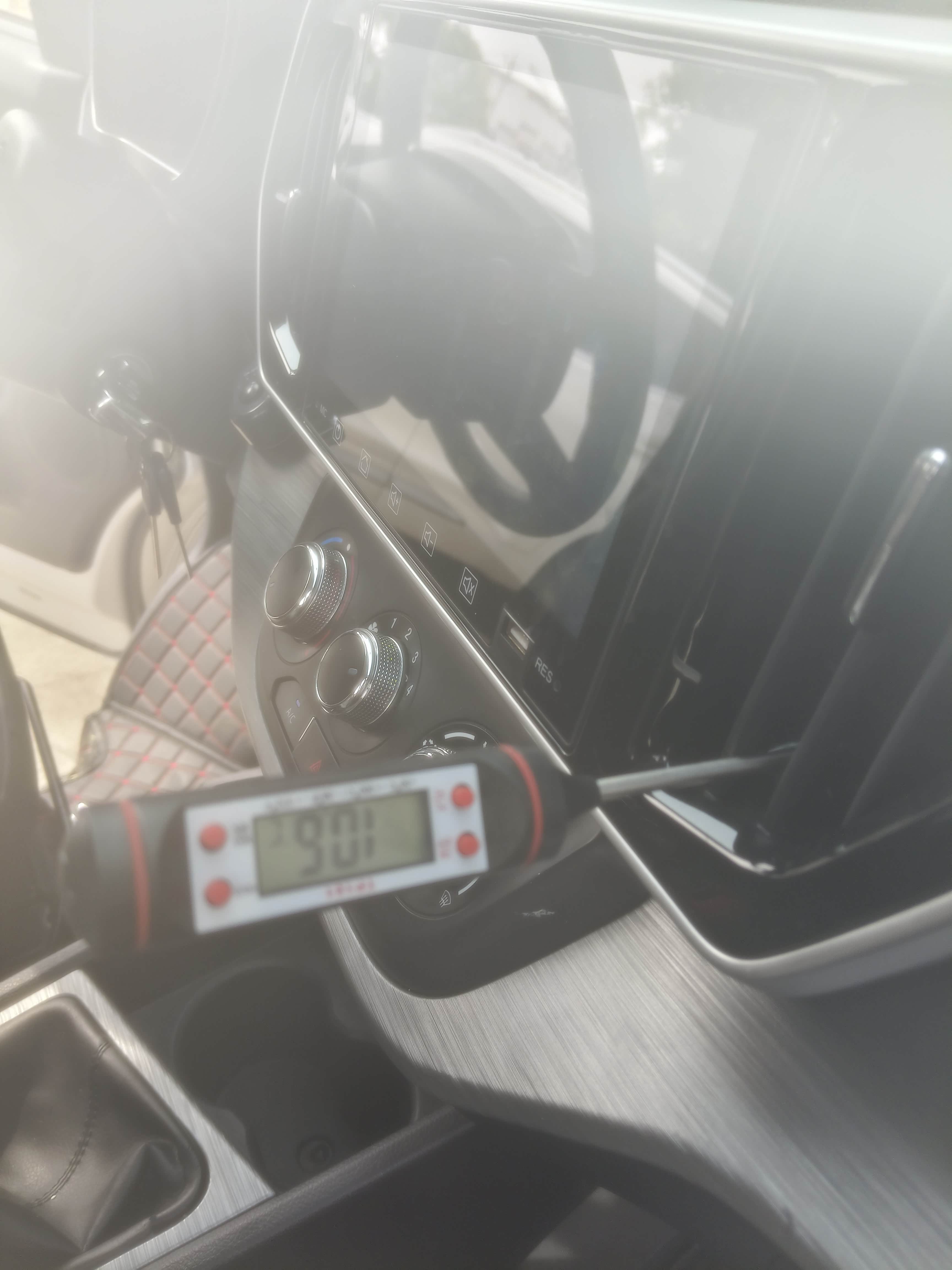

温度10度,敞着门吹的情况下,关门温度会变低

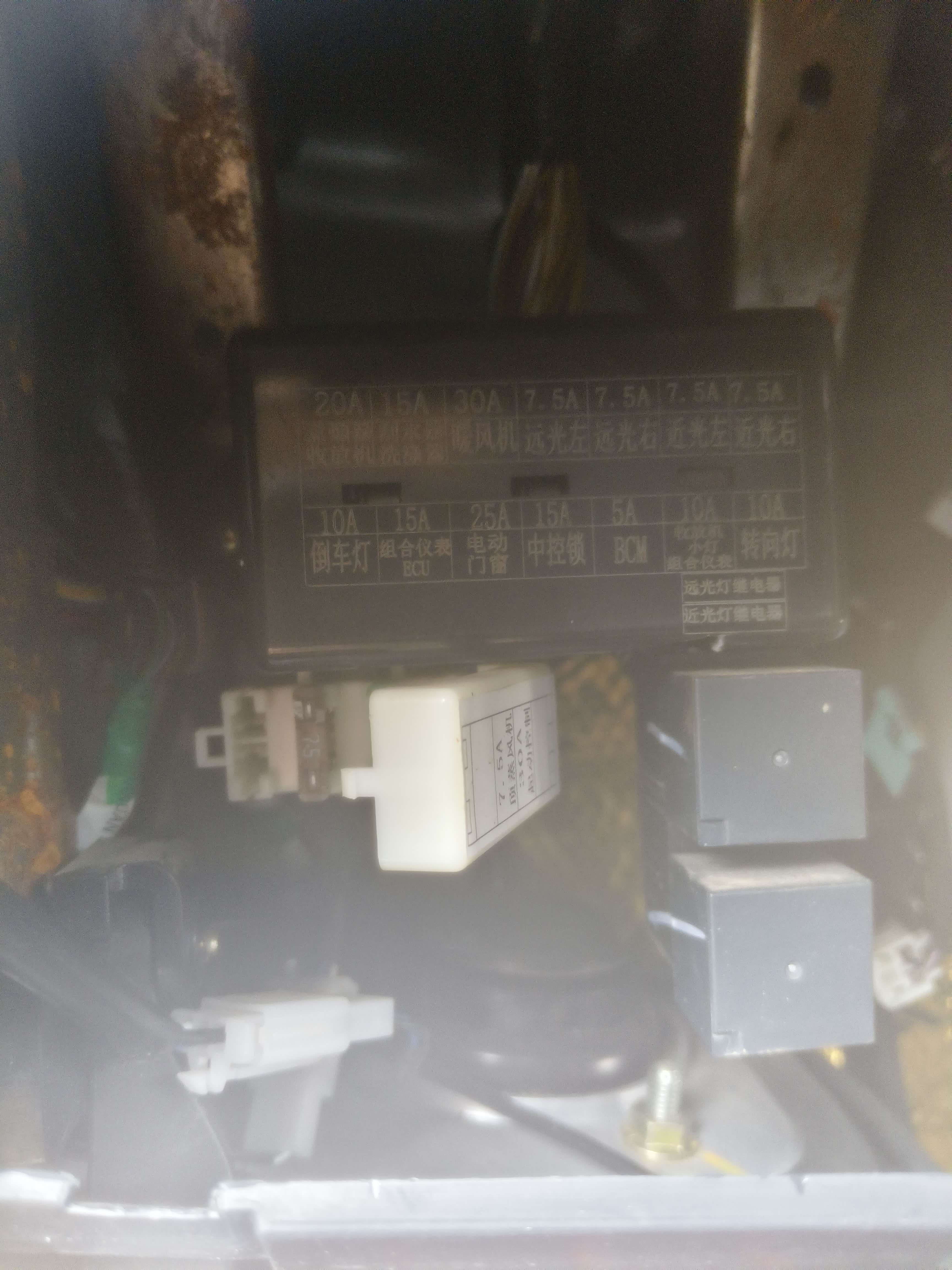

方向盘下面配电盒,白色这个专门接空调的,直接接就行。

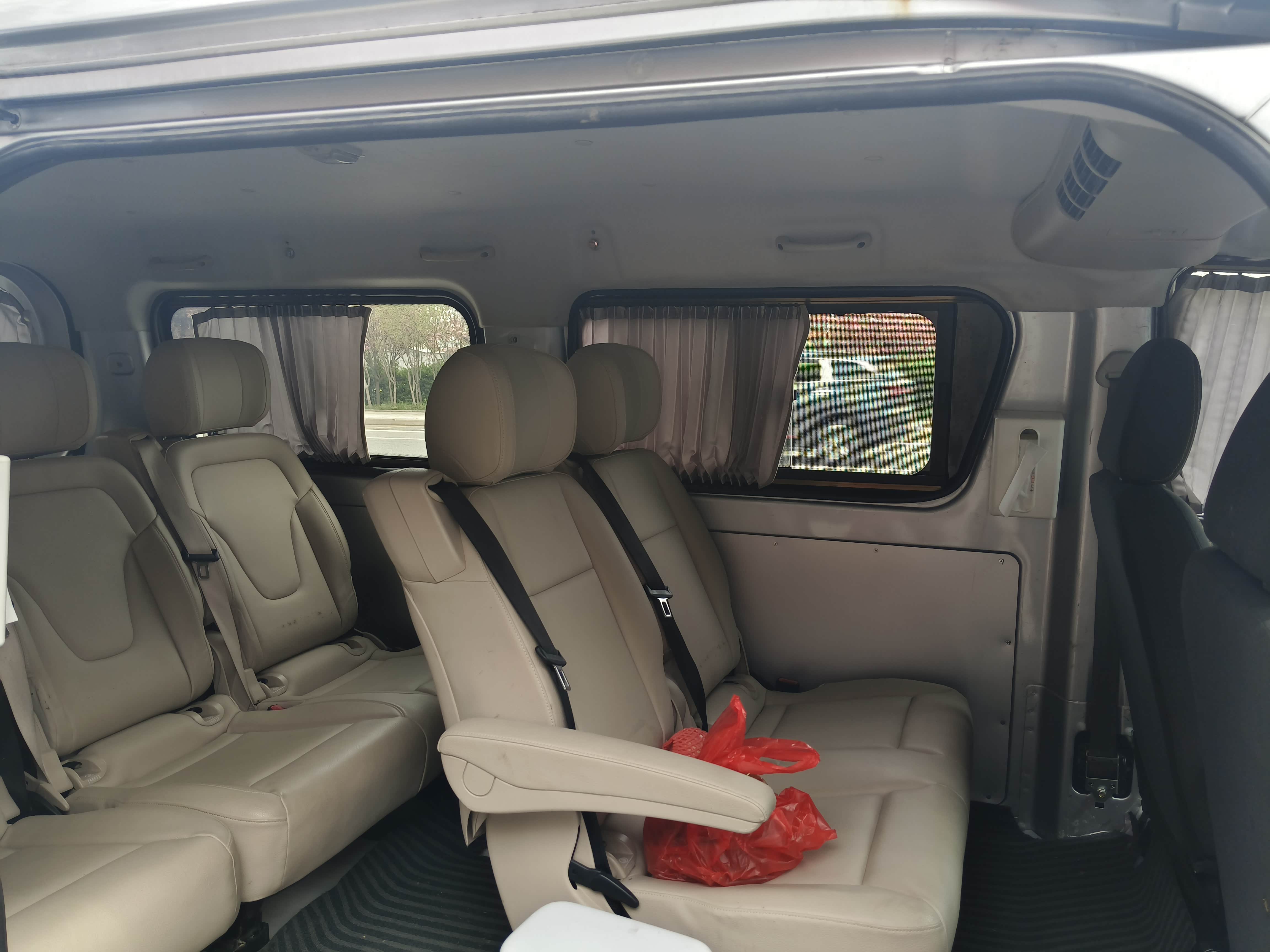

其实很简单,附上最后成品图。
