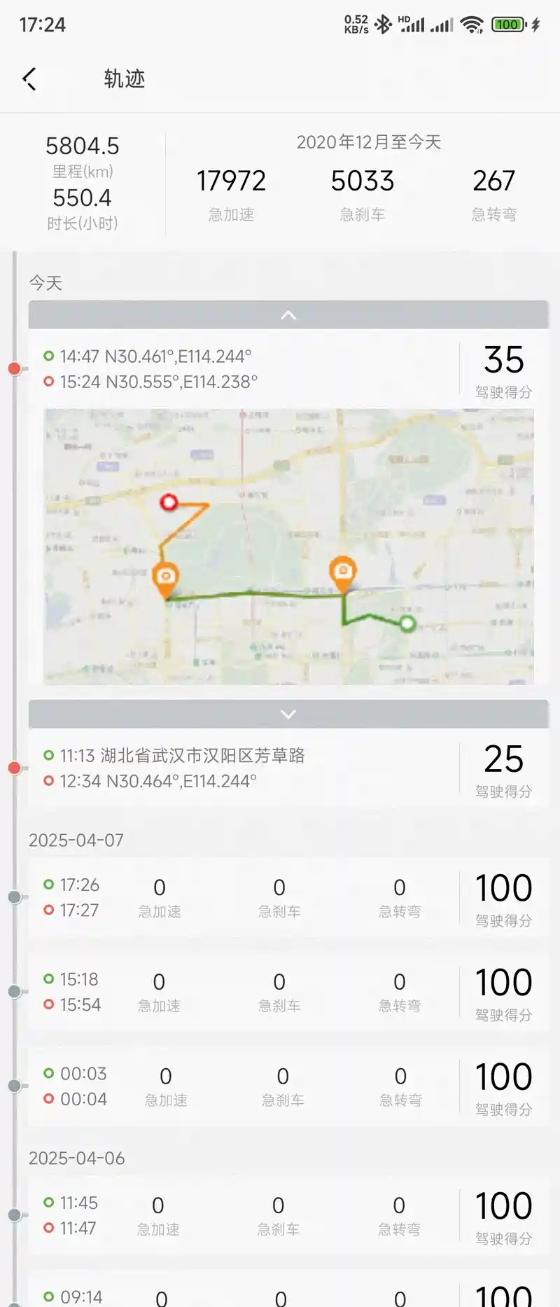

首先这石皮小鹏P7是2020年7月20日提车的,到今天才1427天,才17972次急加速,即平均每天才12.59次地板电的急加速而已……
才138844公里,即每天才跑97.29公里……

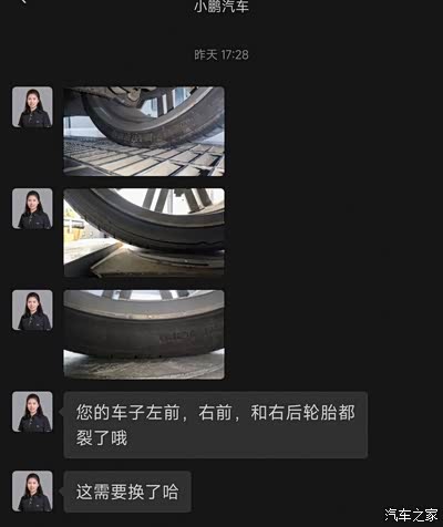

国产胎抓地力太强,所以胎壁裂了……
即每7.72公里才一次的地板电急加速,所以确定是很温柔地开这个老爷车了……

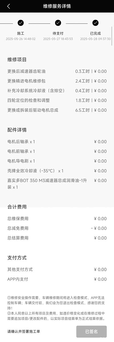

但上次被撞对方全责后,去维修时,售后服务中心提醒,电机声音有点大,就想起来最近电耗确实高了点,所以预约免费换轴承……
毕竟天天开这老爷车,温水煮青蛙,坐网约车也不觉得P7很吵……
朋友的电瓶车也没有觉得P7电机特别吵,但今天换了后电机轴承后,确实太安静了,之前在停车场也听不出的车外低速模拟音,今天都清晰地听到了……

虽然电机是终身质保,更换轴承及相关配件也竟然全部免费,但总结就是,真心千万不要买小鹏P7就是了……
