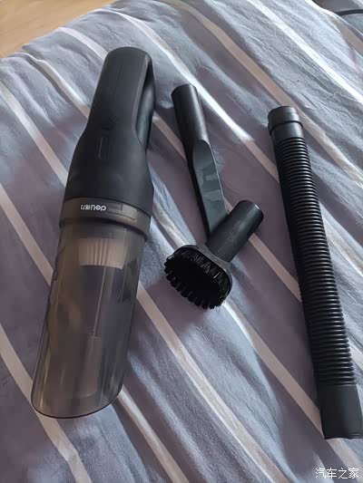

清洁皮质座椅需要购买使用车载吸尘器、专用皮革清洗剂、清洗剂、海绵、擦车专用毛巾、凡士林等进行清洗保养。
2、清洁方法

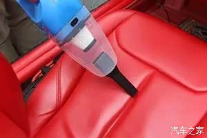

(1)首先用吸尘器清洁座椅,先把灰尘和大颗粒的污垢吸走,以免在后面清洁时划伤皮革;

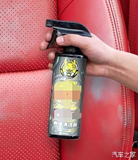

(2)用海绵沾取少量水,拧干后轻轻擦拭座椅上沾染灰尘的部位,随后用干净毛巾擦拭整个座椅(防止皮革上形成水渍)。如果座椅上有油污,可用软布沾上5%中性清洗剂的水溶液擦拭。切勿使用洗衣粉、洗洁精等含碱性成分的去污剂,以免造成皮革腐蚀褪色。

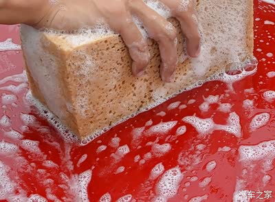

(4)肥皂水清洁后,用不含肥皂的湿毛巾擦拭几遍,皮革即可恢复干净;
