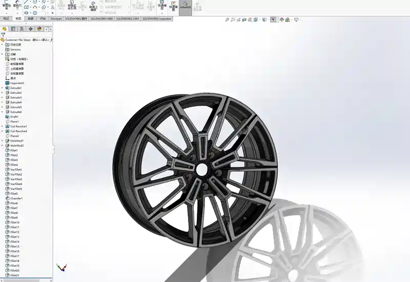

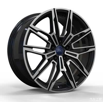

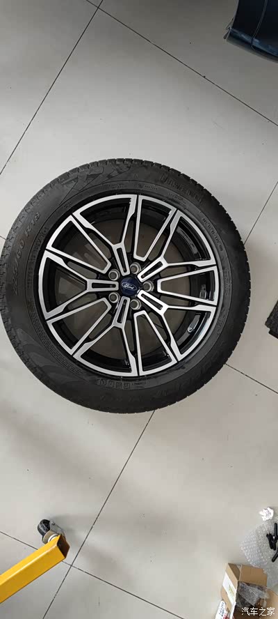

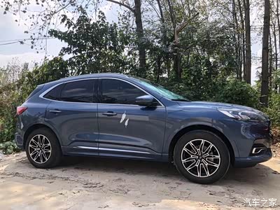

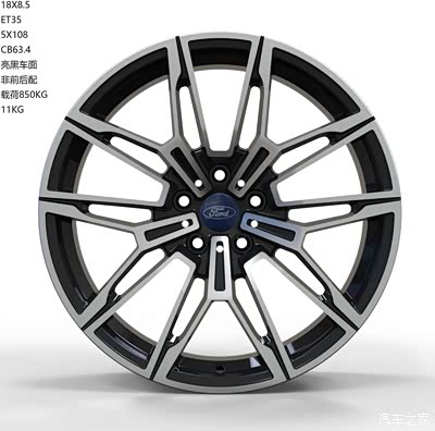

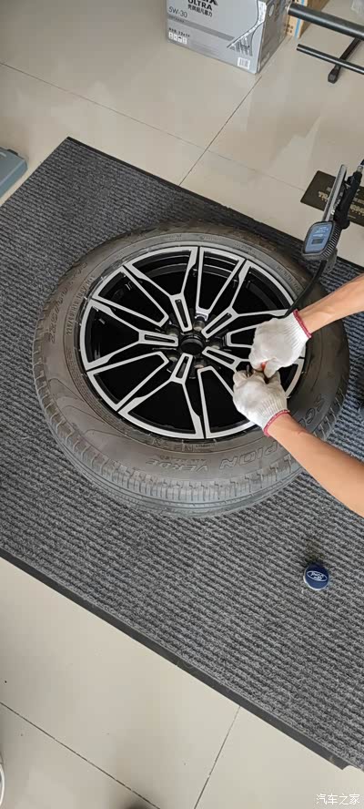

该轮毂初衷为了刹车,兼顾颜值0.0,毕竟颜值即正义。轮毂参数看图片就好,价格看每个人承受能力吧,就不做赘述了。至于改装的顾虑还是会有一点的,比如改了ET偏磨轴承加大方向机负担这些,实际看起来手感差不多(偏距变了15mm)不觉得方向盘变沉,至于轴承偏磨,正常使用也会有磨损,至于偏距带来的磨损差异估计短时间根本没影响。但是ET变了视觉效果贼明显,包满了很多。
从设计到拿到手一样、共一个多月,期间扬州疫情真心等了很久0.0

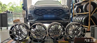

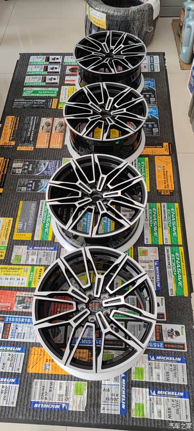

到店开工

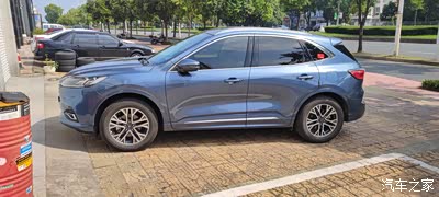

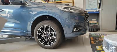

穿了一年多的鞋还是很不错的,为了安装卡钳最后还是选择换一套了。个人感觉R19 50扁平比会更运动点,可惜改轮毂尺寸比较麻烦,ST的车主爽歪歪

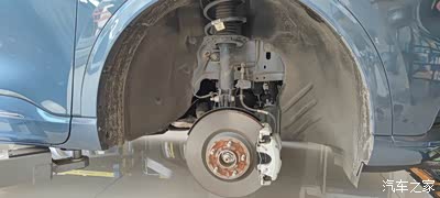

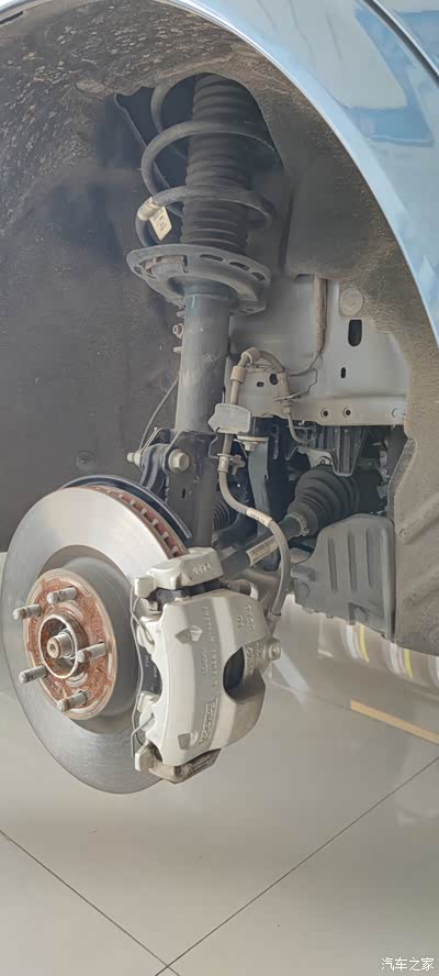

一年多使用,刹车盘合头生锈比我想象中的严重。(安装时候自己涂了高温防锈脂,涂的太丑了就不放出来了)
球笼橡胶转向部分顺带WD40喷了喷,算是细节保养吧

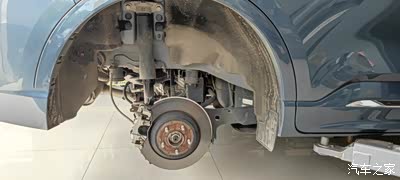

后刹车盘
秀一下全家福

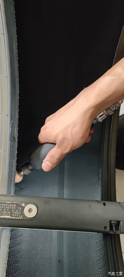

最后一个胎扎了
最后轮胎发现被自攻螺丝扎了,上次右后这次左后。平均两个半月0.0.0

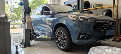

装车效果
