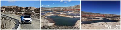

早就听说隐藏在海子山附近的兴伊措了,这次到稻城亚丁,恰好路过,网上说距离主路一公里多烂路就到了,实际上这一公里多是好路,右拐驶入一条毛坯路,才是往兴伊措的开始。
起初的一小段虽凹凸不平但难度不大,符合我轻度越野的想象,但赿往里走,碎石坑洼不断,两边的车辙应该是货车 皮卡 越野车碾压出来的,导致路中间的隆起较高,容易擦挂底盘,路肩的石头又松动易滑,不得不降低速度,切到防滑模式,不断微调行进方向,既要躲开中间隆起的石头,又不敢太靠路肩怕碾落石头滑下去,更要避开尖锐的碎石怕扎破轮胎,时不时来观察下路面,小心翼翼,以7. 8公里/小时蠕行,大坑小包颠簸的厉害,偶尔前或后轮还要悬空,说实话,我有点后悔了,这真不是锐际干的活!但来都来了,只有麻起胆子往前走,还好,锐际在防滑模式下从容前进(我试过雪地/沙地模式,同样的油门明显比防滑模式速度要快),上坡下坡,经过一个大的弧底坑,兴伊措终于到了!
海拔4300米,美丽,清澈,孤寂,加上周围的荒漠,巨石,震撼的美!
这段6.6公里的毛坯路用了我四十多分钟!!
锐际的减震系统,蠕行在坑洼路面时好象换了一副面孔,平时在铺装路面的紧绷 硬朗变成了韧性很好的伸缩,一路大小坑洼带来的摇晃被化解很多,虽颠来簸去但不是硬碰硬的弹跳不适,它处理大震动大冲击非常柔韧的一面让我惊喜; 而且底盘的刚性很强,摇来晃去却没有松散感; 也没有任何异响。在湖边欣赏拍照了一个多小时,回程,上坡有两个地方后轮打滑了,刨坑的声音清晰可闻,但极短的时间就感觉好象有人在后面推了一把,后轮发力脱困。终于,感谢老天保祐,感谢锐际,让我安全回到铺装路面。
这往返十三公里的毛坯路我不知道怎么评价,我不能说路况很差,来拔高锐际的越野性能,但至少一半应该称得上中等越野的路况吧,去过兴伊措的朋友可以和我交流下。反正我以后是不会单车进去了!三个多小时,就看到两辆普拉多和一辆哈弗H5,对我能到这里他们感到很惊讶,一再提醒要小心底盘,谨防扎胎!
整个13公里低速蠕行,锐际的发动机,变速箱,四驱没有任何异常的提醒!底盘 轮胎完好无损!它的道路通过性超过我的预期!(一直到保养时的5千多公里,轮胎都没加过气; 底盘原车护板也就划了条小口子)后来查了下,锐际搭配的倍耐力scorpion verde,耐磨防扎,属于四季胎。
兴伊措湖边已搭建了廊桥,还有修到一半的房屋,估计明后年到那里应该全是铺装路了吧。

左图是一公里多好路。中图不是兴伊措,要绕过这几个小海子。右图红线标明的是去兴伊措的路,翻过这个山丘
手机拍不出真实路况,实际比图片烂,坑洼很多。停车的地方距离湖边还有一段距离。

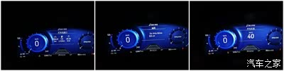

这次七天的旅行,三人,后备厢满载,从都江堰出发,一路高原驰骋,翻山越岭,长途奔袭,行程2564.8公里,表显7.0,实际油耗7.69。电脑二调不出平均速度,测算约52.8
共行驶5266 公里,表显7.4,实际油耗7.89。平均速度40。

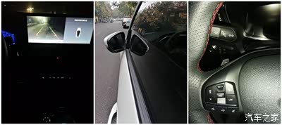

8. 多次R旋到D挡,倒车映像依然呈现,得用手指点图像左上X消除; 偶有黑屏。首保师傅设置了下,解决; 200多公里时,行驶中岀现“驾驶摸式不可切换”的提示,停车一段时间后重启,消失,再没发生过; 明明关闭了音乐或收音机,只打开了导航,有时突然就听到音乐或电台幽幽响起。

11. 换档拨片小了点,大点手感更好。

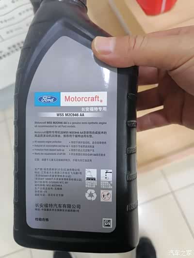

2. 自驾回来,里程5千多,准备首保。看了风版的机油帖子,事先给4S保养师傅咨询,说真没有271一A1和946一B1这两种型号,只有946一AA,其它锐际都用这款首保。无奈,只有从了。而且说这款机油半合成,得5千公里一换。
福特中囯,你说明书207页白纸黑字写着机油型号,为什么你下面4S不备不用这款?4s说这款与那两款是一样的效果,到底是不是一样?又为什么要整这么多型号?你标明的这两款半合成机油,到底支不支持你制定的保养周期一万一换?你终身免费保养的机油是否也是这两款?
三两句话就整明白的事,你却三缄其口或含糊其词。
是管理混乱到如此地步?我不相信!

我可以宽容你把保养免费的概念,偷换成基础保养免费。但终身就是三年的意思?终身就管三万公里?三年后再续又是个什么鬼?
看我一脸懵逼,小妹语重心长:“送你的东西有什么好的,都是最基本最一般的,商家也要赚钱啊”!也是呵,抛开车商都会免费的首保,也就五次半合成养护,这个终身免费的价值折算成市价不过千余元!再续个终身也就两千多。而终身期间其它保养项目的钱远超这些!
小妹继续:“刚好我们有个活动,交9百多元换6次全合成机油,好车还是用好油吧”。保养周期呢? “7千公里一换” 。 全合成不是管一万公里吗?“那是匀速行驶,你办得到吗”……一时语塞。
交了39元,完成了免费首保。顺便问下小妹下次保养多少钱? “4百多” 不也是免费吗?“要清洗发动机” ……再以后的保养,我不问了,怕问岀来血压升高。
这年头厂商不搞噱头,不来套路,不挖点坑都不正常,连 "终身免费保养”也与 “800元泰国五日游” 如出一辙了。看来,一个自己制定的规矩都可以不遵守的车商,再弄出些什么吃相难看的事,也不足为奇了。

海子山. 兴伊措
亚丁风景区
双廊
路上
