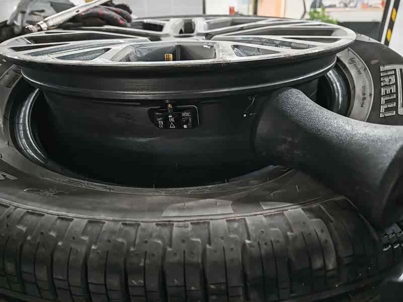

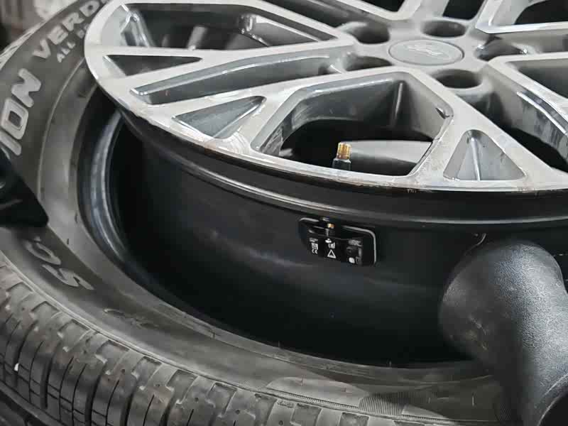

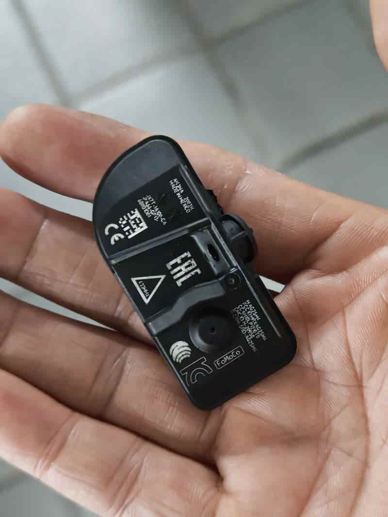

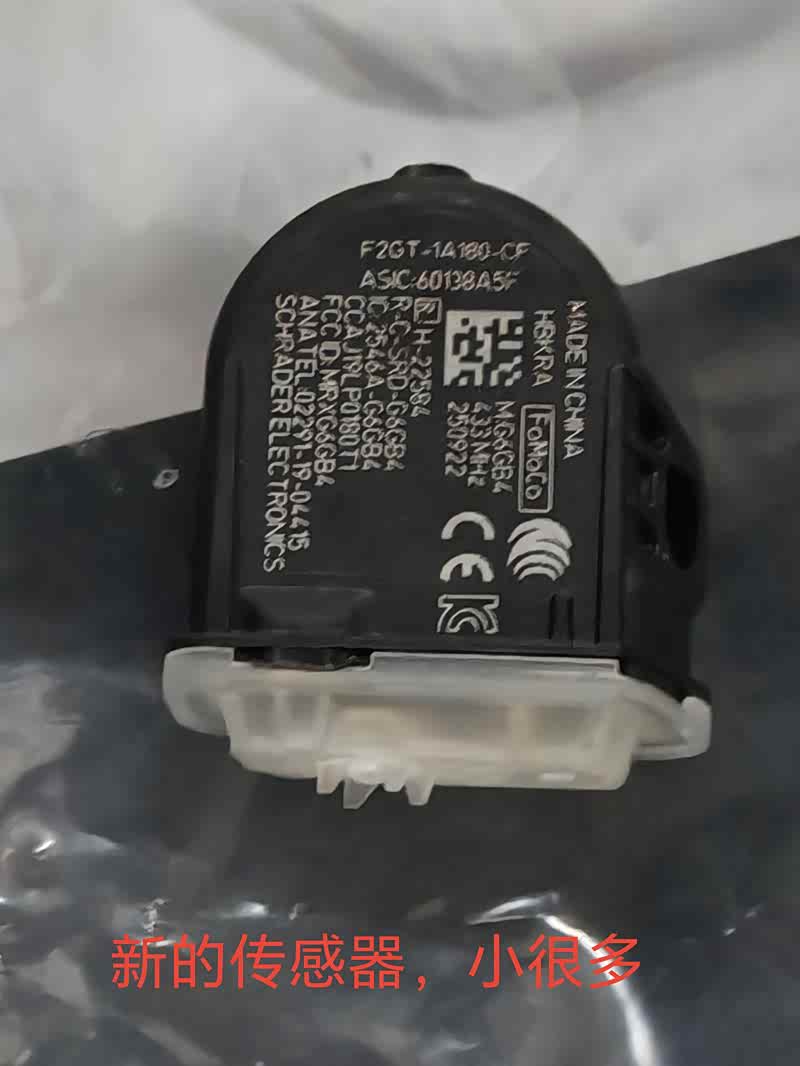

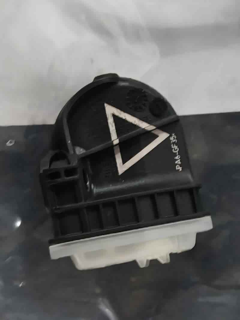

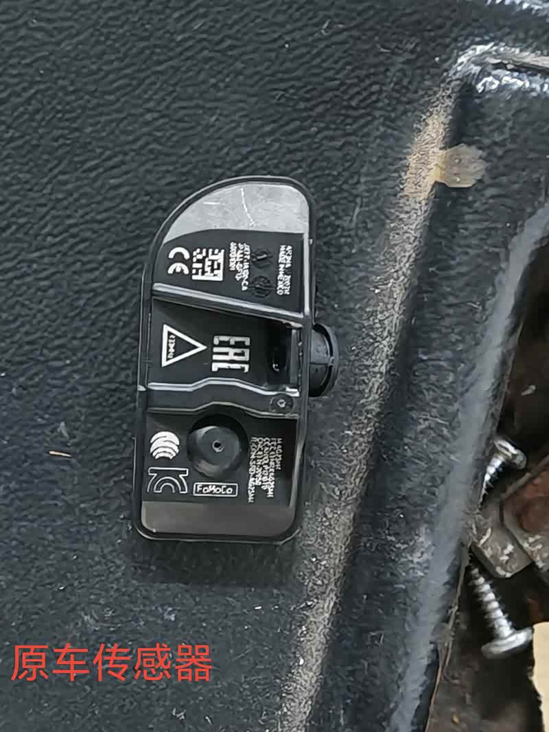

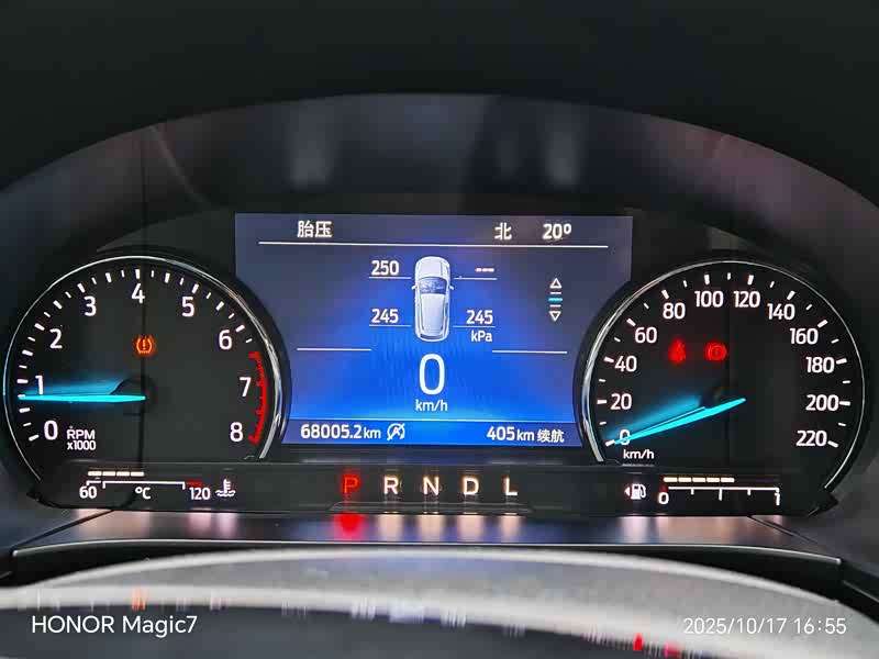

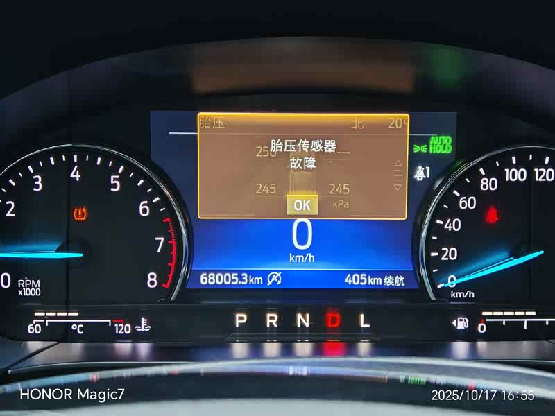

锐际5年了,右前轮胎压传感器报故障了,读不到胎压数据。自费更换原厂胎压传感器一个,158元,工时费90元。搞定。剩余原车那3个,不知道还能支撑多久,换一个个就248还是有点小贵,全部更换有点心疼哦。新的传感器和原车的型号大小尺寸不一致,原车个头大些,新换这个要小很多。目前匹配使用正常。

额,应该去外面途虎一次性490元搞定。不然过几天其他的都会报警。 亲测,5年左右就差不多都要换了。车友群里,近期都在更换钟

200块可以换四个了,二手换电池传感器35一只,轮胎店工时25一条胎

上次我的车也是出现这个问题,屏幕仪表盘上显示胎压故障,后来无缘无故又好了,不知道是不是电池的问题没电了

本周报了四五次胎压传感器故障,让人不解的是报维修居然无具体位置信息。害的我试车白跑了2趟六七十公里,问题没有解决,4S售后怀疑我ETC干扰、行车记录仪干扰、指南针干扰,我忍不住问了一句手机干扰算不。
