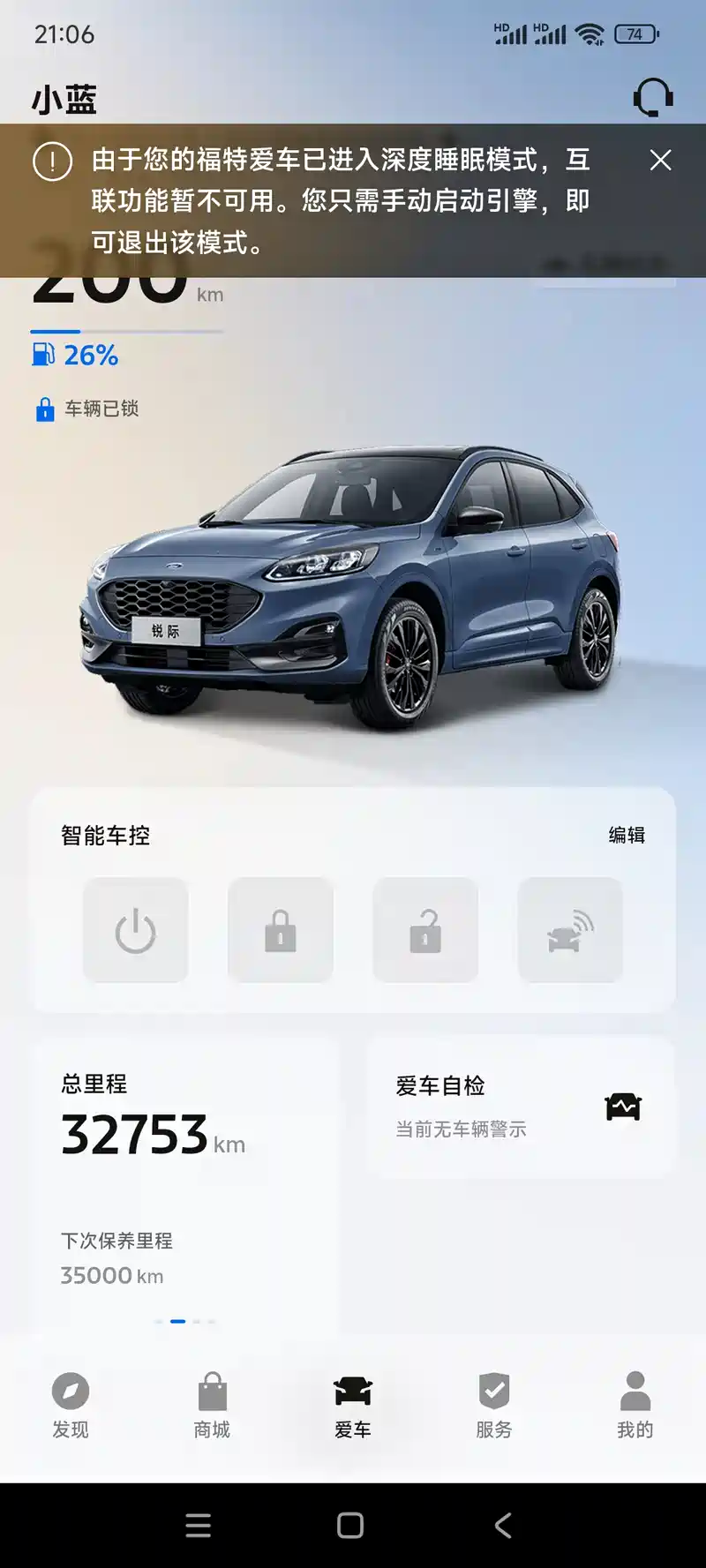

如图,这是什么意思?汽车电瓶要坏吗?

楼主应该是停了几天就会出现这种情况,电瓶保护了

如果你停过2小时或半天,就出现这种提示。那就是换电瓶,因为我以前也是这种情况,后面换电瓶解决了。

按理说可以正常启动打火的话应该问题不大。

往往在停了两天之后福特牌就提醒深度睡眠刷新不了

电瓶电量不足。
车载流量不足

一般正常电瓶,停10天以上都不会提醒深度睡眠,你这个停了多久发的提醒?

可以去测一下,估计是长时间没开车了吧,锐际的电瓶寿命很迷,打不着就是找不着了,一点提示都没,我的都没出现你这种提示就没电了

如果有几年没换电池了,那就是电池快没电了。

我可以很认真的告诉你。换电瓶吧

电瓶亏电了,换电瓶就好了,才二年半的电瓶就不行了

你这个是停的时间太久了,自动进入睡眠模式了,手机上没法操作了,只能是开一下车就好了,我家的经常这样提示,只要开一下就好了。
