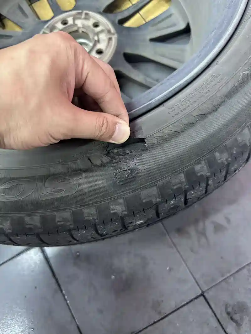

近期途虎活动买了四条马牌,8.31约了福州金山途虎去换了。
拆下轮胎发现,内壁竟然不知何时刮到利器,这种侧壁伤
这次胎压三个也报故障,网上买了打算一起换。结果悲剧了。 这个是前期找修理厂换的,野路子直接装旧气门
胎压监测网上买的,新的气门芯装不进轮毂,崩溃了。 准备退货。 技师用尽吃奶力气,把气门芯都拉断了。。。。
割裂的台壁
四条马,可以看到是25年第四周的,还是偏老了。库存半年了。 心急了都
换完四条轮胎的确感觉地面噪音减少了许多,这两天开了四五十公里感觉都还可以。
另外借地打个广告,有换下来一条23年08的原车蝎子胎,福州区域有需要的兄弟联系,低价转让。本来想说换三条拉到,后来一直心理过不去。
