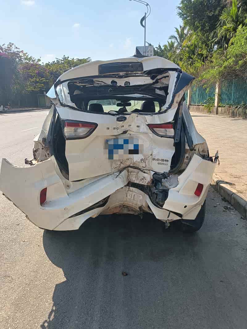

这样子气囊不弹出!!!!后桥直接错位了,方向盘居然是这里断了,

追尾主要保护是防撞梁,因为人会往后仰,所以前面没撞上没弹出气囊

转向管柱溃缩与方向盘气囊弹开是两套独立但协同的安全设计,二者触发逻辑、作用机制不同,出现“管柱溃缩但气囊未弹开”的情况,核心原因是碰撞未达到气囊的触发条件,却满足了管柱溃缩的启动要求,具体可从以下两点拆解:
1. 转向管柱溃缩:低门槛的“物理缓冲设计”
转向管柱的溃缩功能,本质是通过自身结构(如预设断裂点、伸缩式套管)在碰撞时“主动变形/缩短”,核心目的是缓冲方向盘向后的冲击力,避免驾驶员胸部、腹部被方向盘直接挤压受伤。
它的触发逻辑非常直接:只要碰撞导致方向盘受到一定程度的向后推力(比如车辆前部撞击障碍物,转向系统受力传导至管柱),达到管柱预设的“溃缩阈值”(通常是较低的力值或位移量),就会启动溃缩。
简单说:哪怕是低速碰撞、轻微受力,只要能推动方向盘向后,管柱就可能溃缩——它更像“被动的物理防护”,门槛低、响应直接。
2. 方向盘气囊:高门槛的“智能触发设计”
气囊并非“碰撞就弹开”,而是需要通过车身多个碰撞传感器(如前保险杠、车身纵梁、中控区域的加速度传感器)采集数据,判断碰撞的“严重程度”是否达到“必须用气囊保护”的阈值,才会触发点火充气。
未弹开的核心原因是碰撞未满足气囊触发条件,常见场景包括:
- 碰撞力度不足:比如低速刮擦、轻微追尾,虽然管柱因受力溃缩,但碰撞产生的加速度未达到传感器设定的“危险阈值”(气囊弹开需一定的速度/力度,避免不必要的误触发);
- 碰撞角度偏差:比如侧面碰撞、斜向碰撞,或碰撞点未在前部“主碰撞区域”(气囊主要针对正面/近正面碰撞设计),传感器未检测到正面的强冲击;
- 传感器或系统故障:极少数情况下,气囊传感器、控制单元故障,可能导致碰撞时气囊未正常响应(需通过专业检测确认)。
综上,转向管柱溃缩是“低力值物理缓冲”,气囊弹开是“高阈值智能保护”,二者触发条件不同,因此会出现“管柱溃缩但气囊未弹开”的情况,多数是碰撞未达到气囊启动标准,属于正常设计逻辑;若怀疑系统故障,建议联系专业维修机构检测气囊控制单元及传感器。

他那个后边撞机的话没碰到安全气囊的触发点是不会爆的

不是正面撞击一般不会弹出气囊。锐际的气囊主要保护正面面部,胸部和膝盖以及侧面头部肩部。
转向柱断裂证明保护驾驶员的措施起作用了,你应该庆幸买到了正版锐际。

撞后面,气囊怎么弹?触发点在前面啊

这种情况有可能是属于碰撞角度的问题才会不弹吧。

你这是倒车撞到水泥电线杆子上了!
不是后车追尾痕迹。

安全气囊主要是前面吧看这个正面应该不会爆

    不弹气囊是正常的,侧面撞击和正面撞击才会触发弹气囊,需要满足减速度达到一定的数值。后面被撞击是不满足减速度的,而且后面没有触发点。后面追尾对应的是汽车鞭打试验。主要看安全带和座椅的束缚与保护,主要是头枕对颈椎。转向柱断裂也是安全设计之一。
