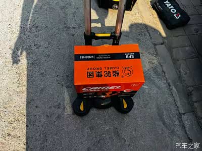

首先咱们锐际的原厂电瓶使用的品牌是骆驼的。咱们选择电瓶的时候一定要选择带有起停功能的EFB,70安时的车用电瓶。大容量的电池可以满足咱们锐际频繁的自动启停功能。推荐品牌:骆驼、瓦尔塔。瓦尔塔价格稍贵,骆驼价格适中,锐际原车电瓶就是骆驼的。在更换完电瓶后之前发生的故障报警问题就能够得到解决。

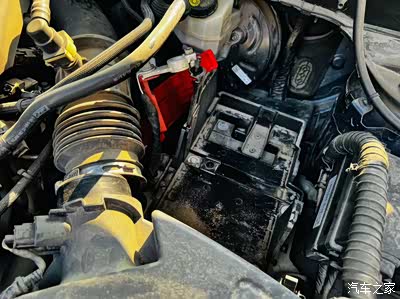

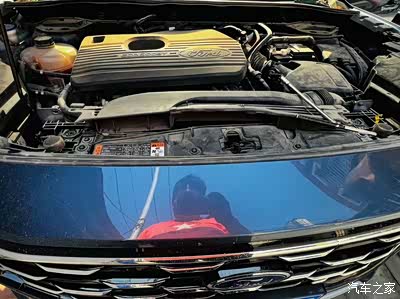

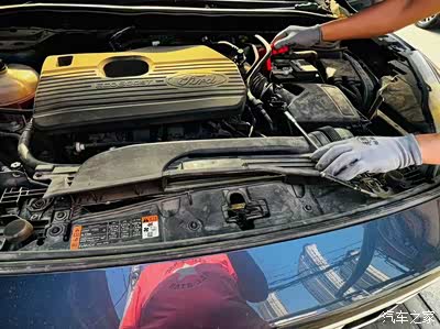

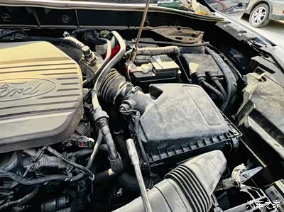

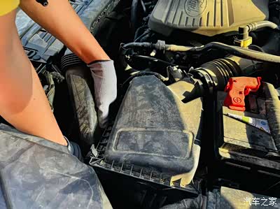

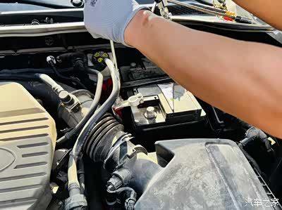

咱们锐际在更换电瓶时,因为发动机仓设计的较于紧凑,空气滤芯盒挡住了旧电瓶拿取,所以在拆除旧电瓶时需要拆下进气管和空气滤芯盒。这给在拆的时候在中网位置附近有几个塑料的按扣需要拆下,在拆的时候切记不要将按扣掰折。拆下卡扣后将进气管和空气滤芯盒向外拉出大约五公分左右就能将旧电瓶从电瓶底座中抽出了。

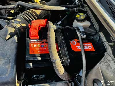

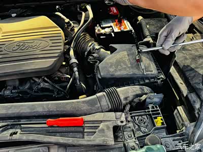

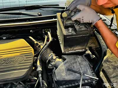

挪好空气滤芯盒后,就可以拆电瓶的卡盖和电瓶的正极保护盖,拆除旧电瓶的正负极了。好了重点又来了:在更换电瓶时,拆除旧电瓶一定要先拆除负极,这一点切记!切记!切记!因为如果先拆除正极,在拆除过程中一旦工具与其它铁件发生发生接触很有可能会形成短路对车内电子原件造成损坏。务必要牢记这一点。
在拆除完旧电瓶的正负极之后,需要将旧电瓶稍微倾斜从电瓶底座中抽出,然后安装新的电瓶。
可以在拿出旧电瓶时顺便清理一下电瓶底座。

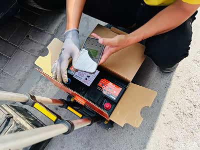

我是自己在网上赶着618的时候购买的电瓶,并且支持上门安装。这时又一个重点来了:一定要选择某东自营或者某猫养车或者相关平台的品牌自营或直营店,因为咱们购买的电瓶在电瓶盖上有二维码扫描登记后会有相应的质保周期,在质保周期内出现问题是可以享受到售后更换的。当然在4S店更换的话店端是给相应的质保的。

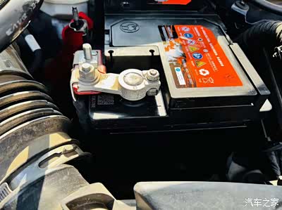

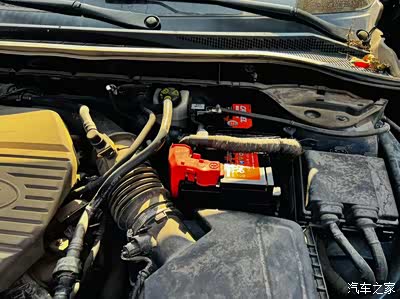

在登记完质保之后就是安装新电瓶了,将新电瓶倾斜插入放置在电瓶底座上,固定好电瓶卡盖,接好新电瓶的正负极,盖上正极保护盖。好了重点来了:安装新电瓶的时候要先安装正极,然后在安装负极,同样避免安装工具与车体其它铁件接触造成短路。
新电瓶的正负极一定要安装紧实,避免过颠簸路段时造成脱落或者松动。尤其是正极的位置一定要查看清楚了。
在确保正负极已经连接紧实后,将正极保护盖盖好。对正极做好绝缘保护。
最后就是将之前拆开的进气管和空气滤芯盒恢复原位,将对应的卡扣和按扣都按原位卡好。在一切完成后,进入车内启动车辆,测试能否正常启动。新电瓶在更换时电瓶本身就有电。

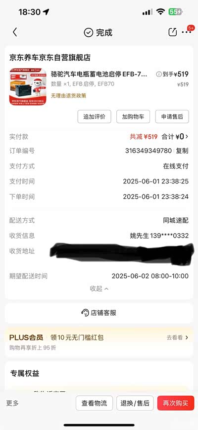

我在某东养车618促销时购买的骆驼电瓶,费用519,包含上门更换。在网上购买时,下单付款后,会有安装师傅与客户沟通确定更换时间,还是非常方便的。
