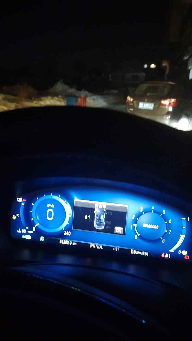

20年1月锐际四驱次顶目前行驶83000公里,因为后装的发动机护板行驶加油门有异响,今上修理厂架子举起来检查掉了两颗螺丝,买不到塑料卡扣而直接用电钻打了螺丝解决完毕,上车后检查发现后差速器左半轴油封漏油,外面买不到油封,又去了4S店,4S店说订油封得10天,还要检查半轴坏没坏,因着急要出门跑长途等不了就回来了,去年4月份才换的后差速器主轴油封之前有贴子为证,今年左半轴油封又渗油,真不省心呀!以前开丰田锐志后驱跑了10年25万公里也没这些毛病,这回就修的话又一千多没有了,去年也花了一千多,有没有车友们有相同的毛病,是不是通病质量问题呀,后差速器,旦知道当初买两驱了。

路过一大修理厂,问他油封有没有,没想到他说今天发,明天到,交了定金,第二天早我就来修了,不算油工时费加油封加定位才450元,比4S店便宜多了,4S店是大黑了,得一千多,等配件还得让我等10天,换完油封了跑跑再看看漏不漏
