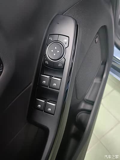

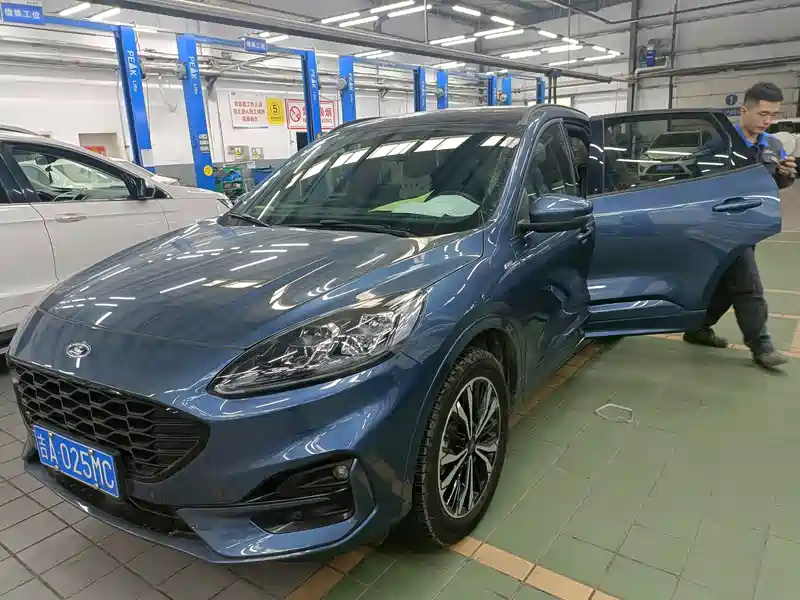

不少车主反馈说2020年的升窗按键厂家召回了一批,我是2021年中旬购买的车辆,升窗按键一直无恙。今年年初发现主驾驶升窗按键出现割手情况,索性就检查了其他车门的按键也都出现此类情况。第一时间联系了4s店,售后态度很好,先让我拍了照片看了看,我说我家离店很远,能不能不去了,直接给我订件,我买车这家4s店离我家25km往返就是五十公里了,所以不想折腾去了,如果能订件最好了。每个门拍了几张照片,售后欣然同意了,说可以直接订件,等配件到了再去更换。

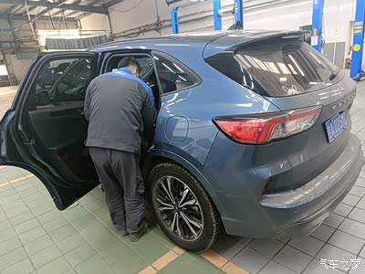

等了一周配件到了,来到4s店,售后安排了技工师傅进行更换按键。

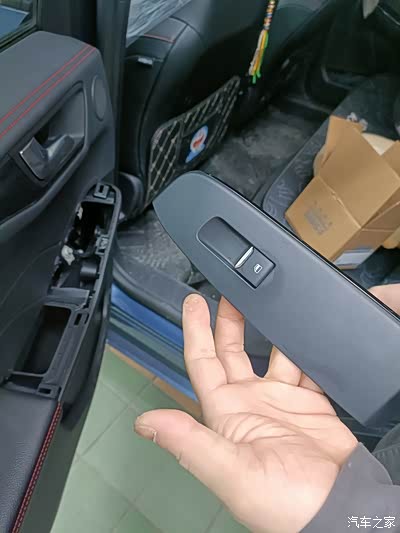

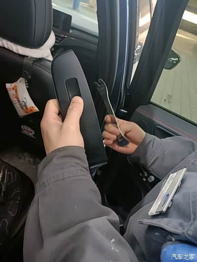

将按键周边外壳拆下,都是卡扣的。

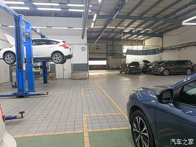

4s店车主也不少,还好我是预约的,要不不知道要等多久。
技工师傅还挺认真,一个车门按键已经安装完毕了。
4s店这个服务还是可圈可点,还是认真负责的。

大家可以检查一下自己的车辆,如果按键脱漆可以抓紧进行理赔。

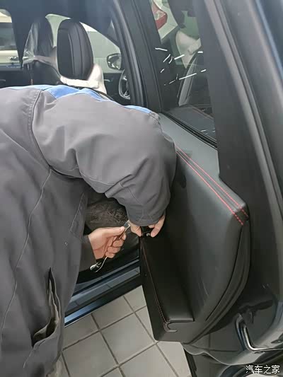

20分钟就换到最后一个了,很效率的。

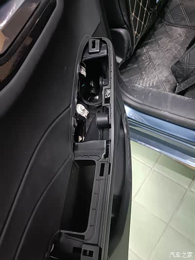

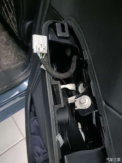

里面的线束井井有条。福特在做工这一块,还是很细致的。

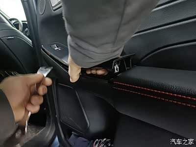

技工师傅为我讲解是如何拆卸下来的,其实主要一个翘板,有了这个翘板还需要一股巧劲,这么一看,还真是需要专业的维修人员才能干的了的。术业有专攻,专业的事情还是要到专业的4s店进行检查。
30分钟的时间,技工师傅就安装完毕了,还是要给福特售后点赞的。从报修,到订件,再到预约安装,都是很积极的态度进行处理的。现在的消费者就是如此,就喜欢选择售后好的产品进行购买。好的售后才会有好的口碑。希望福特再接再厉,不负众望!精彩有福,有福特棒👍🏻一起做有福之人!
