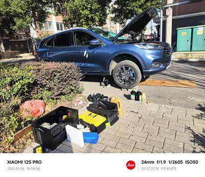

购车送的保养用完了,本着4s干活太糙了,还是自己买机油保养了。亲眼看到4s修理把一台福克斯的变速箱一颗螺丝拧滑牙了,结果说少了一个没关系,为福克斯车主默哀。

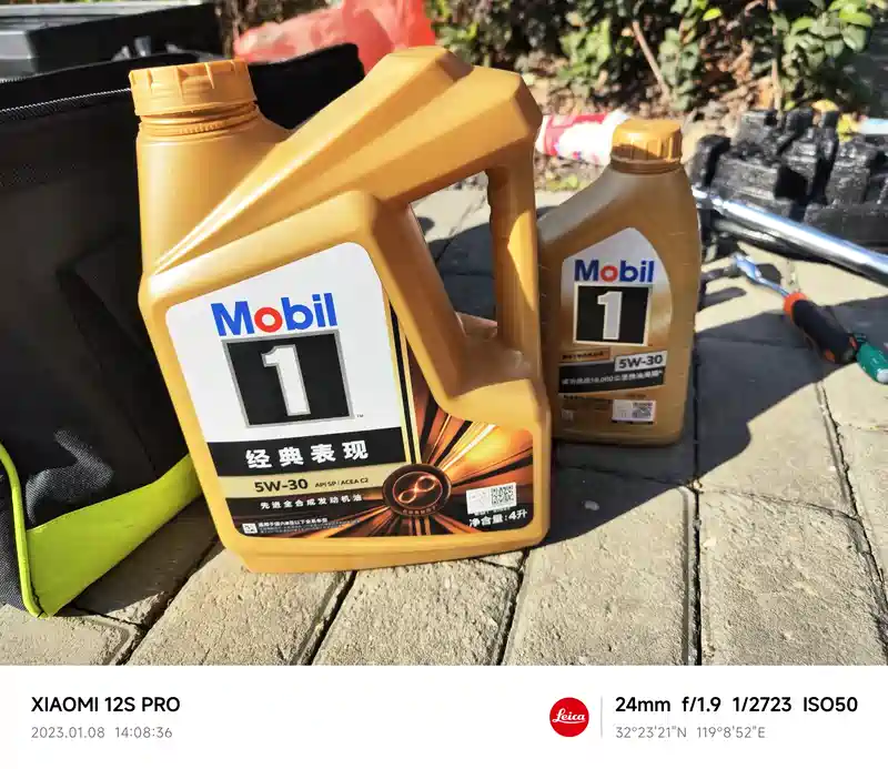

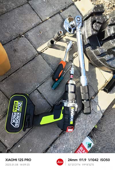

首先说一下工具吧,废机油盆,两个简易千斤顶,网购的美孚5w-30机油,曼牌机油滤芯型号7015,机油格扳手,扭力扳手,普通棘轮扳手,T30螺丝批(拆底盘护板),15mm套筒或者16的拆放油螺丝。以上就是主要工具了。

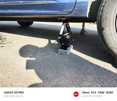

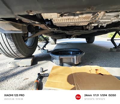

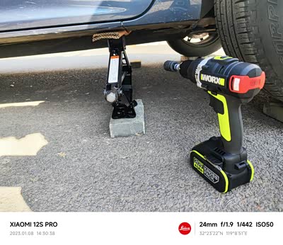

第一步,举升车辆
找了各种砖增加高度,就怕塌下来压到自己头。左右两个千斤顶轮流缓慢升高,直到可以顺利进入车头下方。

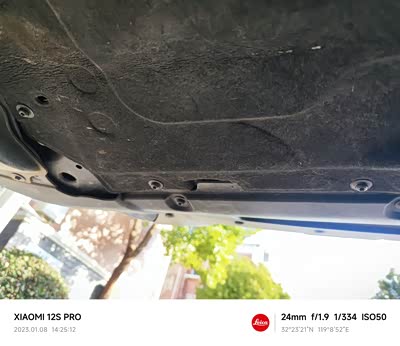

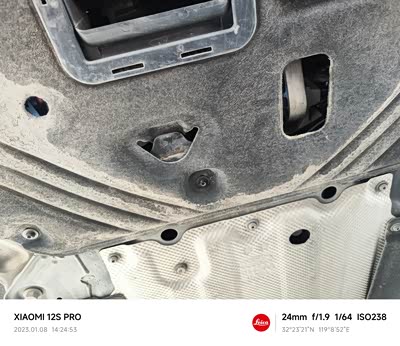

开始拆底盘护板,放油螺丝,这一步难以避免油沾手。多准备几层塑料手套比较好使。
护板卡槽,车头左边。安装时候比较费劲点,需要对准

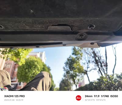

固定卡槽,位于护板后端
固定卡槽,车头右边
废机油盆,很方便,可以网购一个。然后吐槽4s每次拧螺丝完全看手感,原出厂标记一道线和最终拧紧后对不齐了,差了大概7/8度左右。放油螺丝拧紧扭矩27NM。

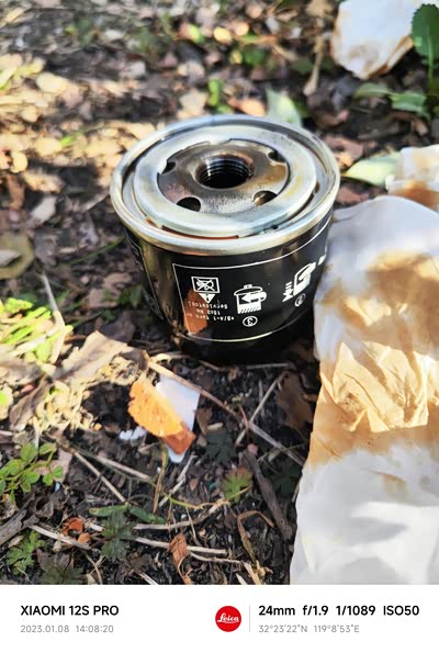

拆下的机滤,比曼牌的略大,然后机油格扳手不太好用,显小了,只能拍几下捶几下固定紧开拧,再次吐槽4s无脑大力。机滤的额定扭矩没查到,参考以前的拧了21NM。

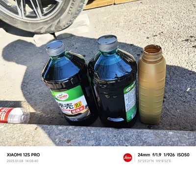

换下的废机油,收集起来看着不到5升的样子,但是自己加了5.2升美孚,不知道是不是玻璃水瓶不准。

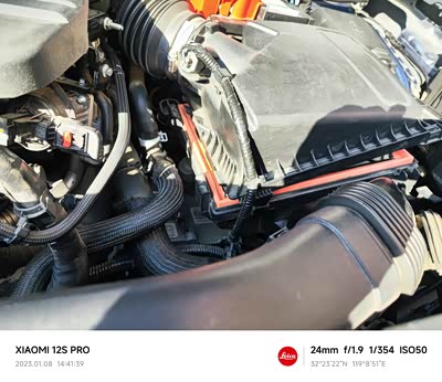

顺手换上4s送的空滤
吐槽一下金美孚宣传的成功调整1.8W换机油,换之前用的4s贴差价换的金桶美孚,90%的郊区和省道快速路9500公里换的,感觉已经不咋滴了,不知道这次自己买的能坚持多久。

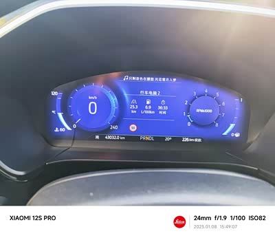

附带换完机油25km的油耗,神之右脚。估计进市区就没这么低了,大概7.6的样子。
