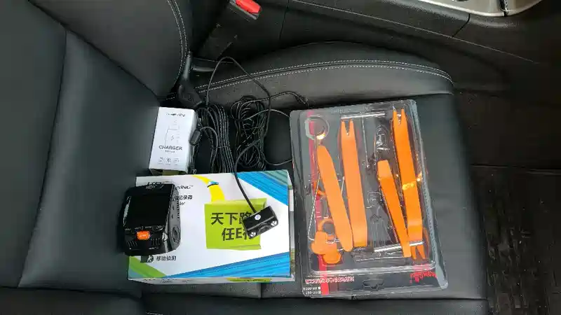

之前玩的是小切,也就是传说中的北京吉普213。在小切的熏陶下,逐步试着自己动手折腾,今年换了大切,店里的行车记录仪不要。把当初准备装在牧马人的双摄头记录仪翻出来自己改到大切上来了。扶手箱取电,这样就可以24小时不间断监控了。安装过程比较简单。大切的内饰板几乎不需要拆就可以把线塞进缝子里了。头天白天上班没空,正好晚上限号,八点以前不能够动车,摸黑先把电源线给布了。第二天白天抽空把后摄头的线布了。后摄头的线不够隐蔽,要想隐蔽也行,估计要拆掉整个尾门内饰板。对我来说有点下不了狠手。等以后有空再调整吧。
家伙事儿必须要齐全,买了点烟器的USB插头和5米长的USB记录仪线。还有就是拆内饰板的工具,工具完全没用上。
记录仪主体
后视摄头
工具没用上
