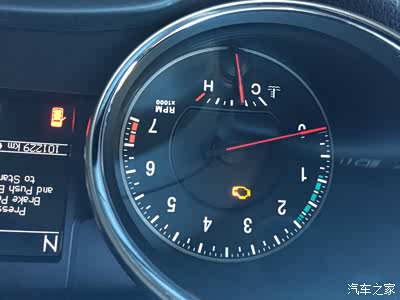

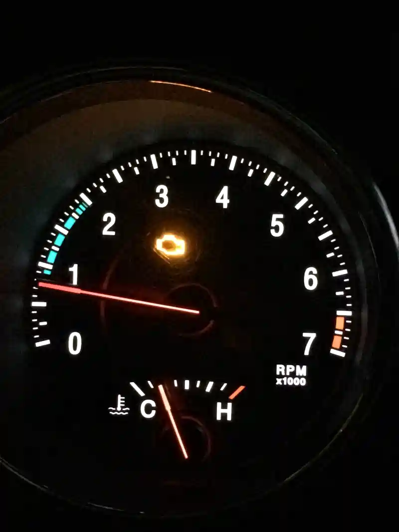

16年底驾车去张北旅游,仪表显示故障灯亮了,但不影响驾驶。回津后经检测是节温器室出现了问题。维修师傅把故障码消除后建议我再开开试试。如果近期故障灯还亮,再检测看看是不是节温器的原因。结果又跑了两周左右故障灯再次亮起。检测结果仍然是节温器的问题。果断订货更换。北京调来的配件也是莫派纯正配件。产地标注是墨西哥。开了五六年的大切,知道这款大切来自于墨西哥的配件还真不少。想象不到一群带着大草帽嚼着仙人掌的墨西哥人能做出什么优质的配件来?导致车辆的小毛病不少,就是源于配件质量偏差。这次维修过程两次电脑检测,调配件更换补防冻液一共花了150元。仅供参考。
这是16年底自驾去张家口途中晚上忽然亮起了故障灯
紧接着各种提示陆续而来
当时在路上开着车也不知道什么意思
频频而来的警示搞得我心里没底了,好在不影响整车工作。

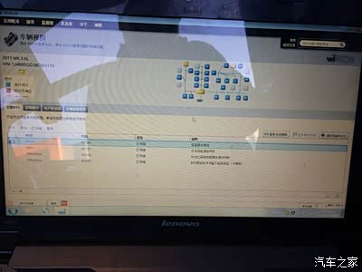

回津以后故障灯依然还在亮着。

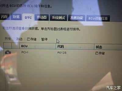

经电脑检测显示节温器出现问题。
经电脑检测显示节温器出现问题。
人为删除故障码

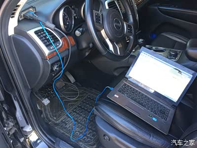

电脑连接检测

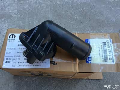

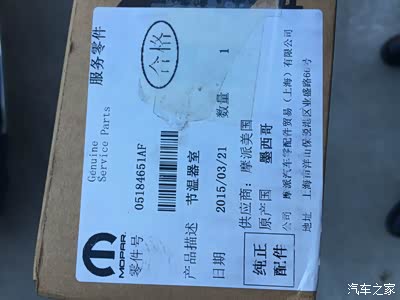

北京调来的节温器,纯正莫派配件
节温器
显示产地来自墨西哥
墨西哥生产的节温器

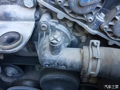

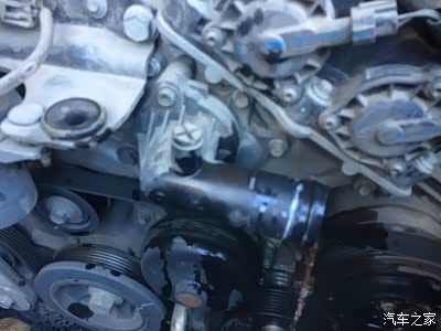

原车的节温器

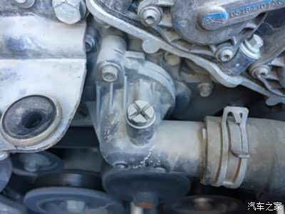

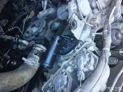

估计这个节温器已经损坏了,但外表看不出什么来。
正在更换过程中
已经更换完全新的节温器,车辆状态恢复一切正常。
