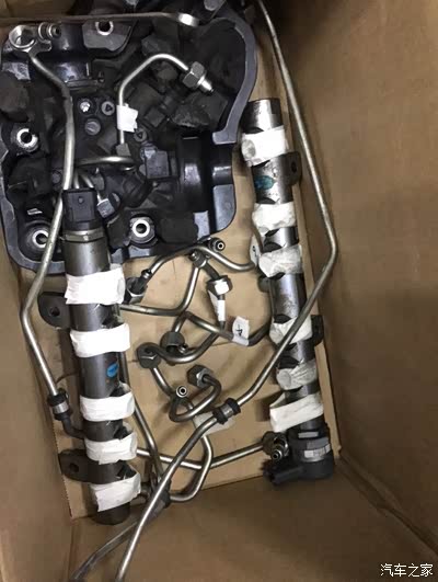

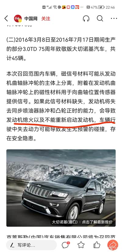

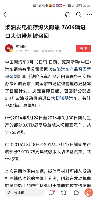

从提车到15公里左右,车子没有出现过任何问题,过了质保后,就没去4儿子店了,外面机油就用银美孚一号,其他正常!大概是21年元旦,从南京回来的高速路上,车子突然熄火,没有任何征兆的发动机灯亮,同时出现油压低,完了打不着火!无奈,拖车500公里回来,检测是6个喷油嘴有5个全部堵了,一个半堵住,当时不懂,就换了个喷油嘴,加上检测,清洗内部管路,工时等花了将近3万!接着开到2022年2月左右,在高速上又突然发动机亮灯熄火,打不着!当时就很不爽,心想这是什么意思,同样的问题再次发生?还很怀疑,是不是修车的给我换的是垃圾喷油嘴呢,拖车去检测,说是要更换高压共轨和燃油泵,数据异常!当时心理更不爽了,各种查资料,怀疑是什么曲轴信号盘的召回问题,查询了下,我的不在这个范围
,这时才知道4S店给我的车是2013年年底的生产日期,不是14年生产的车,无良车商!不过后来想想,不被召回是好事,不然那个发电机,曲轴信号和发电机导致的突然熄火,岂不是比我这个更危险,我这个是因为加了不清洁的柴油!
好吧,换就换吧,不换又怎么开呢!完了,就把燃油泵和高压共轨,燃油管,又换了!

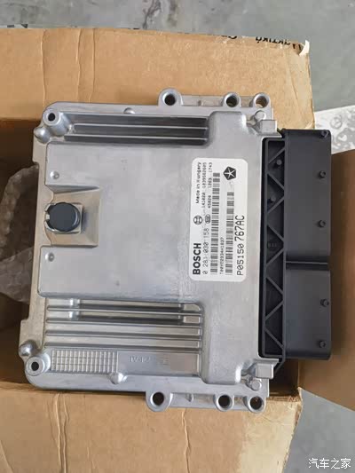

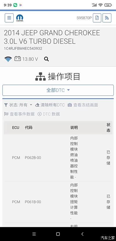

离家还有200公里,高速上超车,一个急加速,冒黑烟,发动机亮灯!心想又完了,这次还好,好歹动力还在就是速度只能90左右,在大速度的话,车身抖动,发动机内的哒哒声很明显(柴油燃烧不充分),慢慢开回家,回程路上找一个最近的4S店检查说是PMC控制模块问题
给换了一个这个电路板,6000多,300元匹配费消除了故障码!

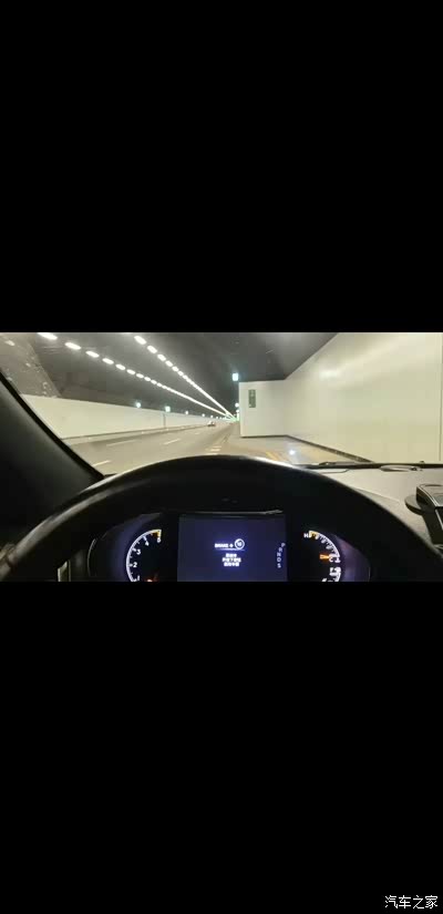

又接着开2000公里左右,又感觉冒黑烟,顿挫感强,心想这尼玛是咋整的!就想着去4s店全面检查,就在去的半路上,在隧道里,动力严重不足,冒黑烟严重,节气门灯亮,只能开到20码,为了安全只能叫拖车

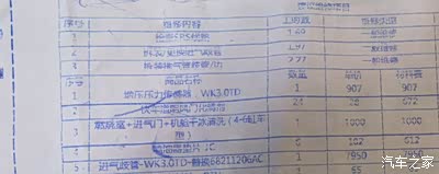

这次心理严重不爽,就打算不修了,直接卖了算了!到4S店后,检查说换进气歧管,我说不可以清洗吗,4S店说公里到了19万基本都考虑换了,就算清洗也洗不干净,如果是7-8万公里可以清洗但是他们不给清洗!以前不懂,如果早清洗,可能定期清洗,应该不会出现这次故障!当时看到4S店给免费评估,他们回答是,没修好,没人愿意评估,不知道是不是套路!完了换进气歧管,清洗内部,花费1.4万多!
4s店啥都贵!

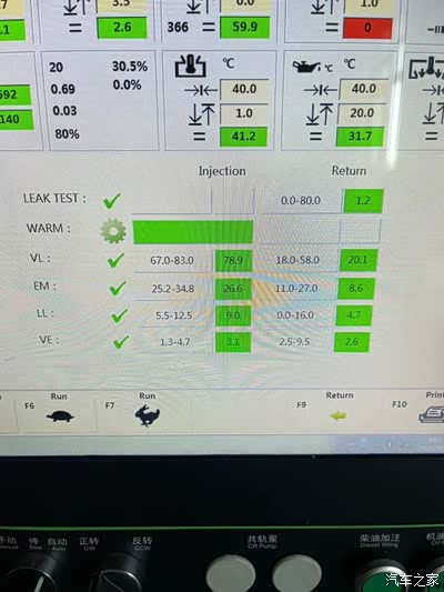

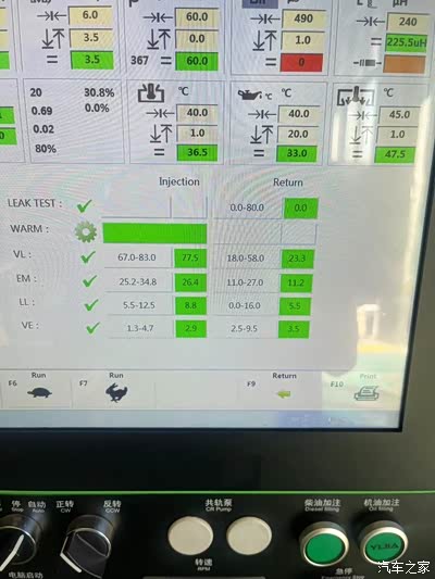

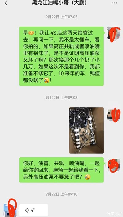

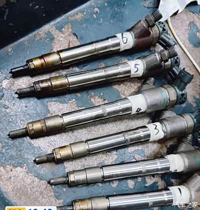

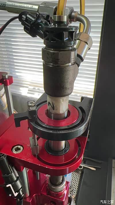

因为前面燃油泵,高压共轨,喷油嘴的问题,我要求吧燃油系统检查一遍,他们只是说看机器喷数据正常,我还是担心,强烈要求他们帮我检测一下喷油嘴,他们说无法检测!我只能自己找检测清洗喷油嘴的,完了各种搜,最后找到一个黑龙江牡丹江哥们,专门修博士柴油喷油嘴,刚好有一个视频就是清洗柴油大切喷油嘴!
拆下的喷油嘴,一个有机油

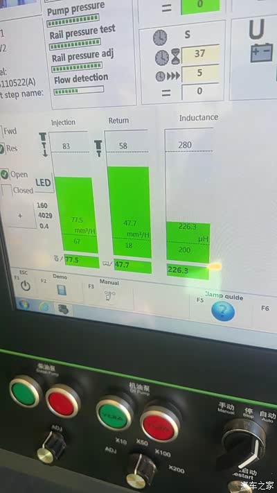

也没问价格啥的,看了这哥们拍的维修很多柴油车的喷油嘴,这就无缘无故的信任了!寄过去检查后,喷油嘴还算正常,检查了共轨,里面发现一点铝沫子!
有一个喷油嘴回油有点大,完了给清洗下,共轨清洗下铝沫子!总共收我300元,真是良心价!
完了跟小哥深入交流一下,因为小哥说,他见过太多这种问题,柴油车冒黑烟,加速无力,车身抖动,无缘无故熄火,等等!柴油路虎,柴油奔驰,柴油奥迪,等等都是这毛病!就是,因为柴油车用的是博士的CP4燃油泵,这个泵是高压泵,可以达到2700公斤压力,这样雾化柴油更好,高压!但是这个在中国有一个致命的问题,就是中国的柴油差,而这个泵不像博士的CP1或者CP3,都是铸铁的,这个CP4泵的轴承是铝的而壳子是铁的,为了达到压力,这个铝轴做活塞运动,而这个泵自己不能润滑,只有靠进去的柴油润滑,而我国的柴油润滑度不够,久而久之就会掉铝沫子!一掉锯末子就会造成油路泄压,达不到高压,就会冒黑烟,熄火,车身抖,动力差…如果不彻底清洗共轨,油路,油箱,只换喷油嘴的话,不到1-2年,又要全部换喷油嘴!(论坛里也有换了燃油泵1年后又熄火的)只有油泵,高压共轨,管路,喷油嘴,一起清洗或者换!就算这样,时间长了,依然会,因为铝沫子越来越多!只是什么时候起作用,那就看运气了!像我,换了喷油嘴,大概半年后换共轨和燃油泵!3年左右,又发现铝沫子…
