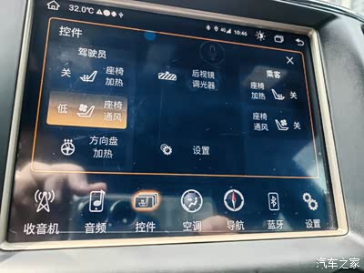

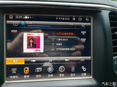

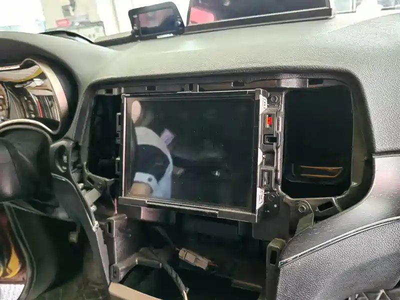

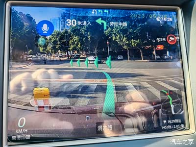

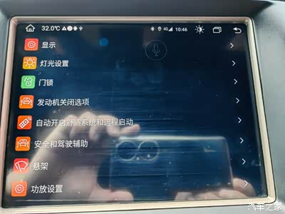

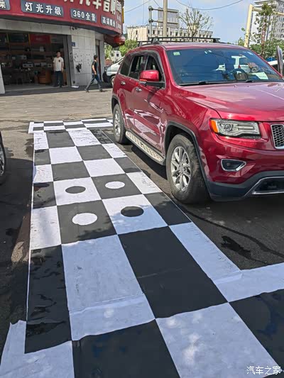

01,自ECU刷了一价升级后,就考虑在保留原车功能的前提下升级中控屏。原装车的8.4寸屏抛开清晰度不说,导航根本就无法使用也无法升级,另外又不能播放无损格式音乐,,换了柏林之声喇叭音质有改善但不大,特别本人对360环影又有钢需,那就确定了升级中控屏的三个主要要求,笫一,在原屏8.4寸位置,原车实体键功能保留。笫二,能下载升级安装百度高德导航地图及APP。第三,是有360高清环影。而DSP的无损音乐播放功能也必不可少。刚开始下单买了一台,回来通电一试,没有原车风格屏显,特别是像底盘升降等功能都无法使用,立马退掉。再反复TB上对比查找,这家品牌店承诺满满诚意满满,买回装车可以讲99%的原车功能原车实体键及接口都保留,屏幕高清流畅,AR记录仪高清,下载地图任选,360环影清淅,无损音源播放音乐提升明显,什么影视功能更不在话下,总之是比较满意的升级。
8.4寸原位安装
360环影调试。
保留原车功能
原车风格
可播放母带音源的无损音乐
实景导航

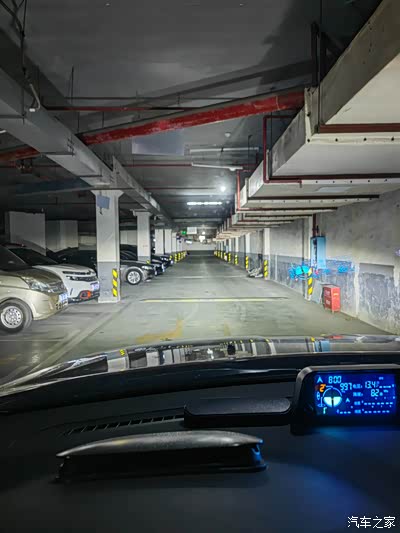

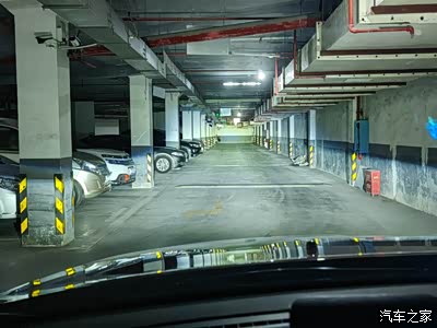

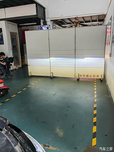

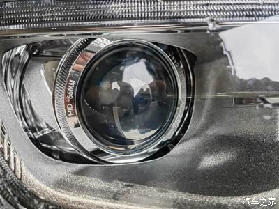

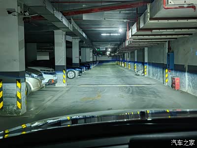

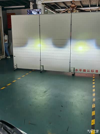

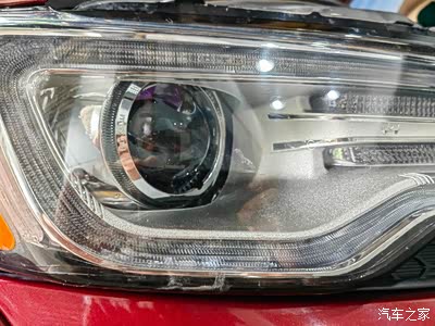

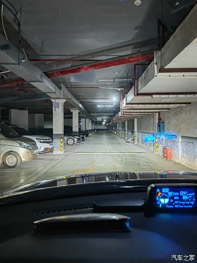

大切的原车氙气大灯亮度只能讲太一般了,去年换了LED的灯芯,亮度有提升,近光可以,但远光发散,光源不集中。这次一步到位,来个激光直射凸镜升级。TB一顿对比,这款品牌评价不错,灯的性能参数够狠,还5年质保承诺,。当然,另有一款打着进口牌子的双直射R8,应该也不错,但价格太贵了。总之国货性价比高。不过还是要克服一下心里的障碍,因为大灯总成要先进考箱加温化胶,脱离灯面板后再组装复原,这即是技术活也是细心活,不然漏(湿)气进水就麻烦了。改后近光切线分明,光线通透明亮,远光集中度大幅提高,亮度也有加强。

原LED远光

改后激光凸镜远光
远光辅路效果。
店里安装近光测试
远光测试

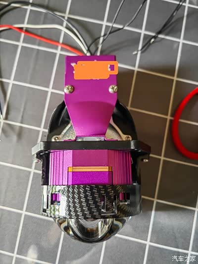

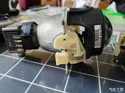

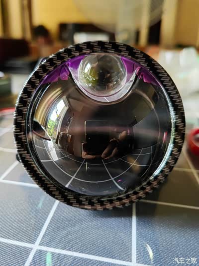

改后的右眼珠。原车凸镜66mm,升级灯眼是75mm,不过从光谱也看不出眼珠大小的影响。也许是光源直射和反射的原因,不过大切的这对眼睛确实是睁的不大。
原车66mm

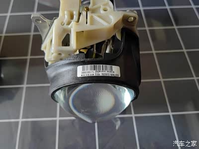

原车灯头
新换灯头
网上这一类灯的参数,就这款的是天花板了。
由于新灯芯功率大幅增加,因此原大灯线束负载电流增大,从安全角度考虑,增加一组12V线束单独给远光激光供电。
75mm的凸镜
