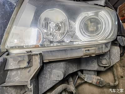

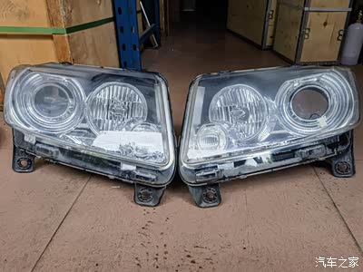

网络上都说氙气大灯老化无法修复,今天本人亲测,这是谎言,氙气大灯的透镜一擦就干净,背面也是一擦就干净了,完全可以正常回复到原厂样子,看图吧

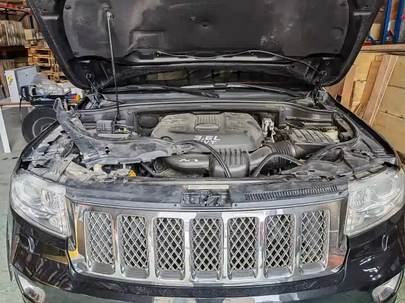

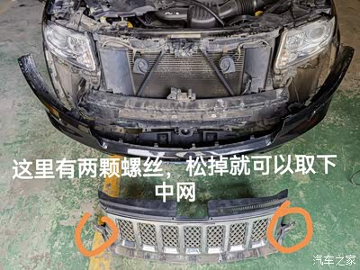

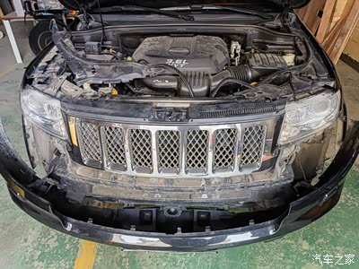

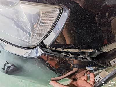

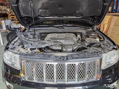

打开机盖,拆掉装饰条

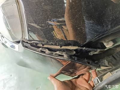

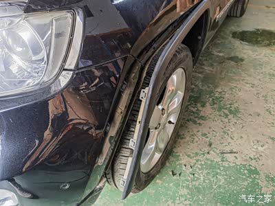

拆掉轮胎上的这个装饰条,注意要拿掉卡扣

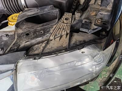

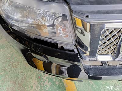

掰开前下盖
两边都拆

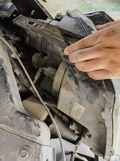

拆掉后拿下来挂着

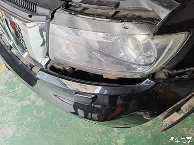

卸掉大灯螺丝,一共三个

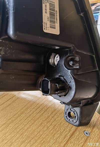

底下也有两个,卸掉就可以把大灯拿出,再拆大灯后面的插头
拆掉插头
这个可以完全自己拆出来,不用开口切割类的,网络上说不能拿出,扯淡骗人的
使用10年的透镜,有一层白雾,一擦就干净了
清洗干净后

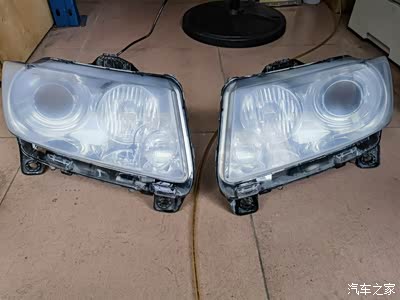

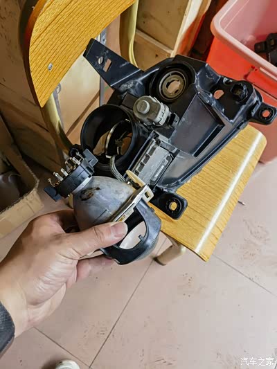

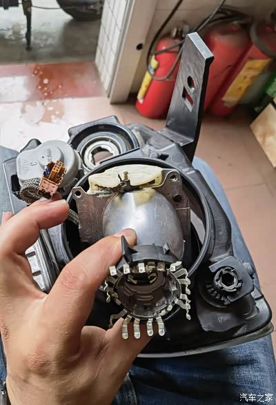

拆下的大灯,记得把里面的壳体也擦干净,一定要擦,氙气大灯使用久了基本都有一层白雾,很影响聚光效果

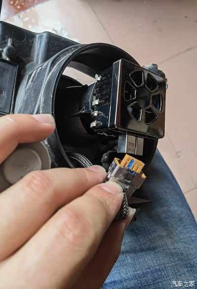

我提前买的LED大灯,所以疝气灯珠不用了

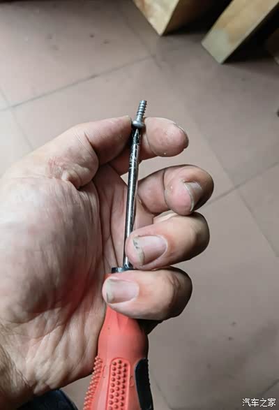

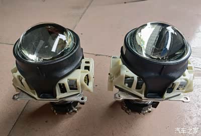

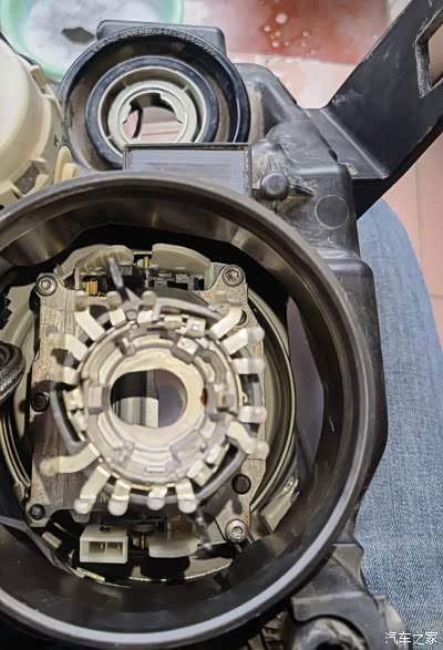

取出透镜总成需要卸掉内部3可内六角,提前准备工具

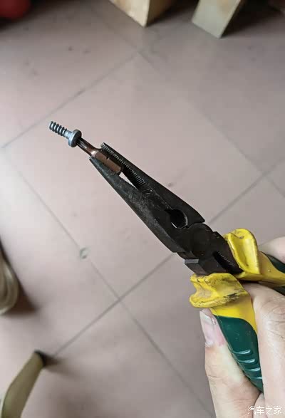

这样先松掉内六角螺丝
再找一个大一点十字螺丝刀转就能取下,需要一点耐心
找好角度这样取出,有点技巧,耐心一点

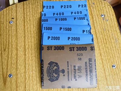

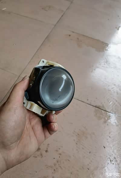

打磨结束的效果
打磨千万不要用2000以上的精磨,绝对影响效果,适得其反,用到1500的就行了

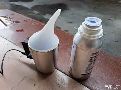

这个也需要提前购买,熏就完事了

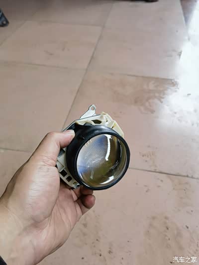

清洗后的透镜,绝对可以重复使用,不需要换,网上那些说不能修复的,都是套路

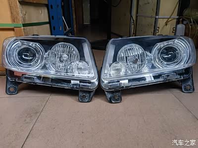

修复好的样子

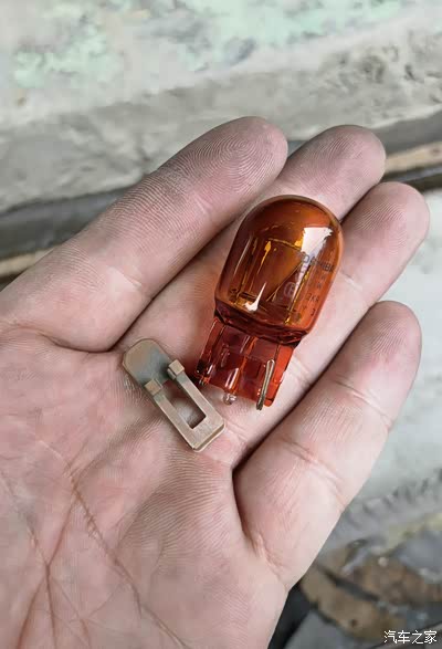

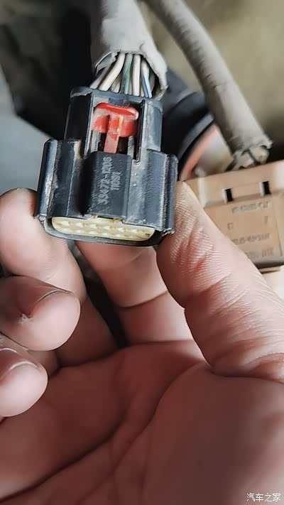

大灯接头有卡扣,注意技巧
我的转向灯坏了,需要更换,卡扣老化一摁就断了,没事,拿502胶水直接粘住就行,只要不掉就可以
这个也是被我拆破损了,后来拿502直接粘
修复好忘记拍照了,效果绝对可以
再说一句,大灯完全可以修复,不用换,说无法修复的都是套路,各位车友注意
工具买了80元左右,LED大灯我买的470元,疝气灯珠也可以不用更换,也是正常的,所以看你们自己的需求,我是最早买了LED大灯以为换上就好了,后面才发现是大灯总成需要内部清洗,所以LED大灯钱有点花的冤枉了,你们看自己需求吧,就这样
