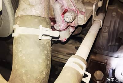

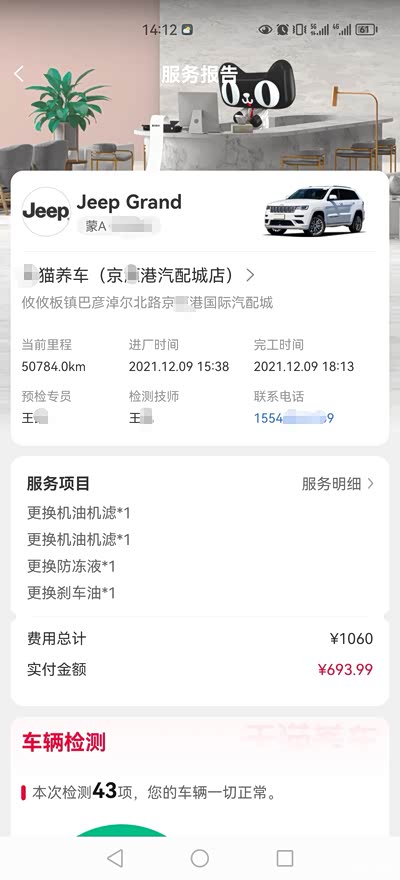

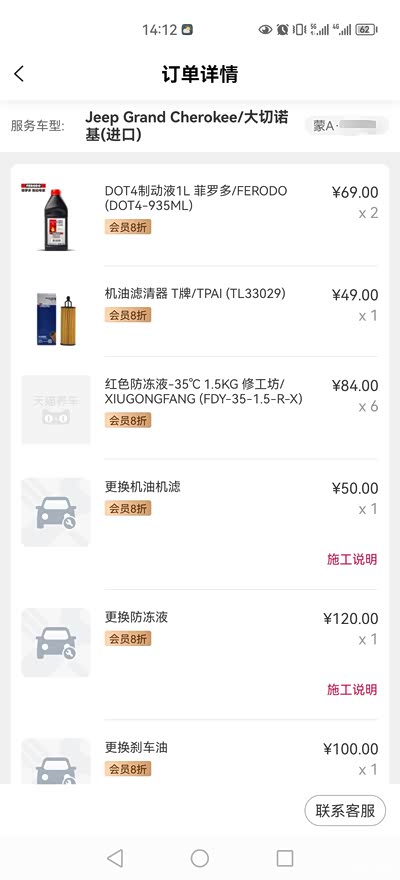

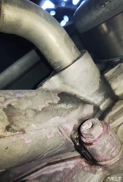

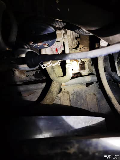

21年底车辆出保了,带着自己某东国际买的PENNZOIL 机油在某猫养车换个机油,期间技师拿出什么仪器测了我的防冻液说不行了得换,也没多想该换换呗,对车好点无妨。结果刚跑了不到7000公里,发现地库停车位有油渍,一检查是防冻液,水泵漏了…,翻开保养手册才注意到大切原车防冻液十年24万公里才需要更换,如果更换不符合大切要求的防冻液就会出现腐蚀渗漏
,我的车刚4年被某猫养车忽悠换掉防冻液时也才刚刚5万公里
