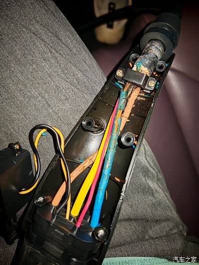

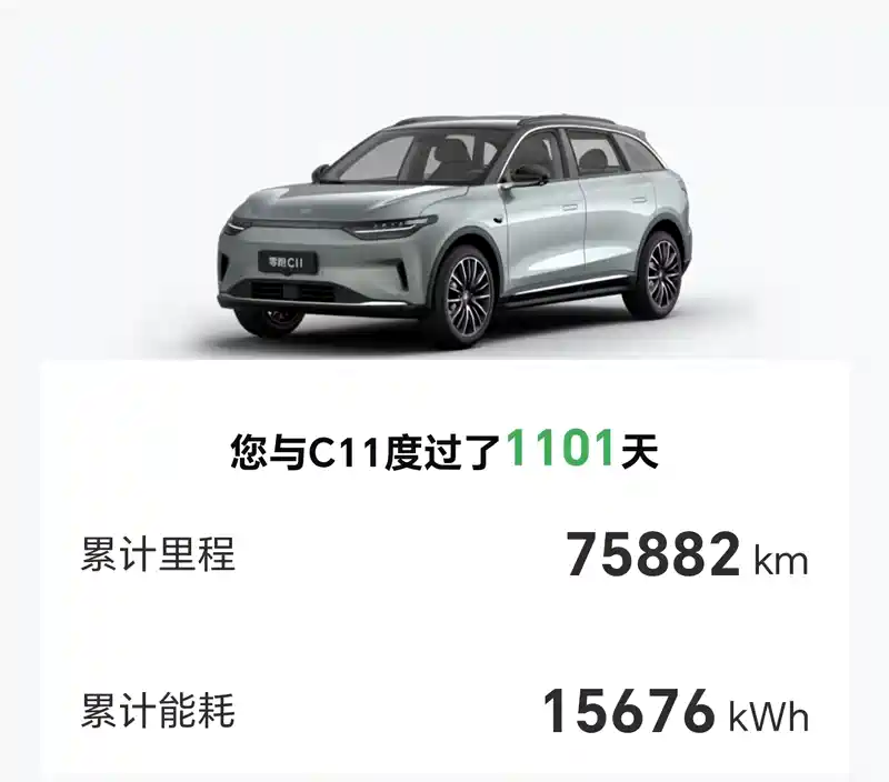

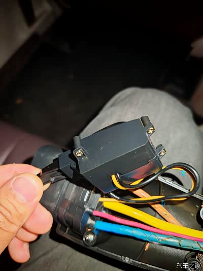

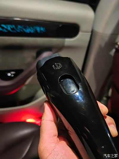

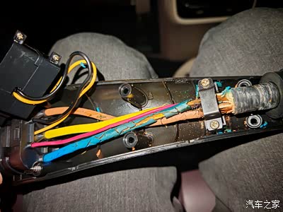

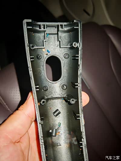

我的零跑C11是22年5月提的车,充了1万5度电,最近家用7kw充电枪卡扣陷下去了,但是能正常充电。想着跟随车3.5kw的枪头交换卡扣使用,反正随车充没用过。到五金店买了梅花螺丝拆开一看.............................................直接呆愣,全身冷颤,我这可是装在地下室啊,烧起来后果不堪设想!!!!!!!!!里面的线都烧脱皮了,卡扣固定的四个脚全部断了,而且里面的塑料件都很脆了。以前刚开始觉得这个充电头充电发烫应该没问题,车友群也说一样烫,毕竟厂家应该检测过了,万万没想到啊。车友们,你们的枪要是发烫的,建议检查一下吧。我的是自己发现,要是我继续充下去,都不敢想。
卡扣塌陷
三条线缆外皮已脱落
卡扣固定脚全部断裂
