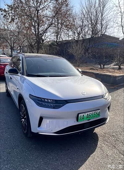

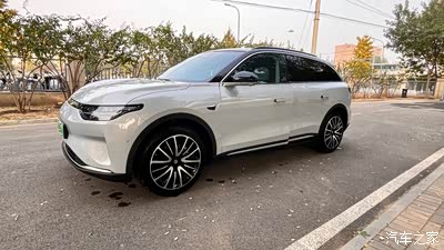

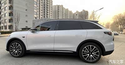

车型:C11尊享610
公配置:2022款油冷
官方续航:610KM
官方电耗:15kWh/100KM
购车时间:2022年7月15日

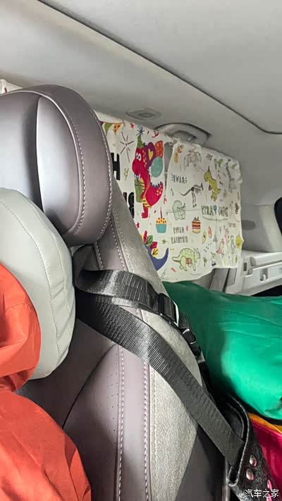

1、记录外部环境温度以及车辆初始化数据,车显外部温度11°,出发前电量100%,表显续航里程610KM,冬季气温低不开空调是不行的,为了显示续航测试的真实有效,空调两档常开,设置温度22.°C,平均电耗22.5kWh/100KM,全程座椅加热和方向盘加热都控制在两挡,我和我的女儿,因为路程若干行李将后备箱装的满满当当,约50KG左右。

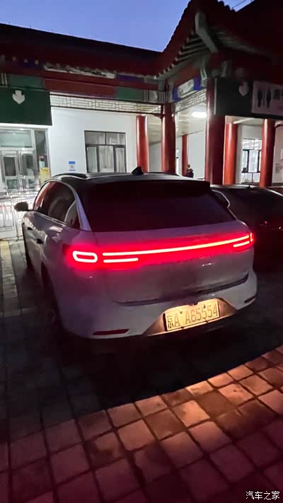

2、检查四轮胎压,高速长途驾驶检查轮胎状态是非常有必要的,夜间开车,还检查了灯光功能以及
车辆其它情况,车窗洗涤液也需要加满,一切准备就绪,准备出发。

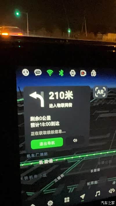

本次测试路段306KM,我家门口就是青龙湖收费站,不到一公里,所以基本是全程高速。
测试速度为正常驾驶速度,由于车流量较小,且高速限速100KM/H,所以全程高速基本控制在限定最高时速90—100码,到达时间和导航显示的到达时间基本一致。

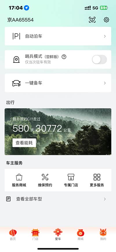

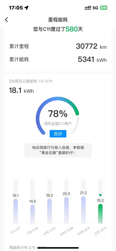

1、行驶里程:出发前表显总里程30772KM,到达后表显总里程为31173KM,实际行驶里程401公里,行驶时间5h40min。
2、电量消耗:出发记录的表显电量100%,续航里程400KM,到达剩余33KM。
3、续航达成率:按照官方续航610KM标准续航计算,消耗100%的电量应跑610KM,实际冬季行驶400KM多一点儿,那么实际续航达成率为70%左右。

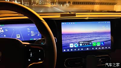

ACC和LCC在各种路况下都表现得更加优秀。怀档向下拨动两次即可同时打开LCC和ACC。此时就是在ACC的基础功能之上加入了车道居中保持,可以实现双手、双脚同时解放,真正实现智能驾驶。此功能我在高速公路上也进行过使用,不管行驶的道路是拐弯还是直行都可以居中行驶,保证车辆的安全。尤其在城市道路和高速公路上,驾驶感觉变得更加轻松。LCC在交叉路口无车道线时的逻辑也更加人性化,明显感觉更加自然流畅,同时,多连杆式独立悬挂还能够提供更好的操控性和稳定性,使车辆在高速行驶时更加稳定。转向系统采用了电动助力EPS转向系统。这种转向系统具有轻便、灵活的特点,能够提供更好的操控性
