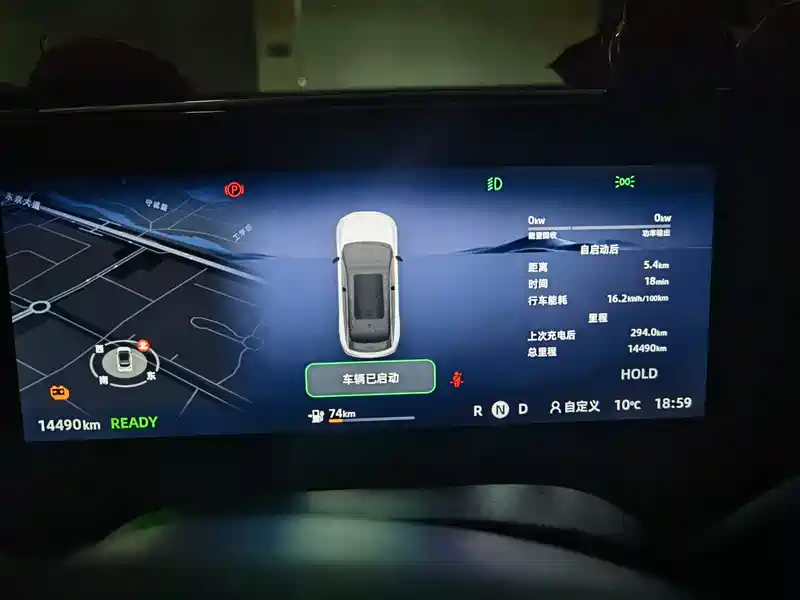

从车维修好昨天第一次充了电。提车时候表显示461公里,到充电时候一共行驶了294公里,实际消耗了387公里,续航达标76折,还算理想。
昨天晚上剩余70公里时候开始充电,电表显示是3498,充完电显示3569,充了71度电。说明电池好了,可以充满电了。

但是充不满了,早上看车显示充了494公里。今天开了一天跑了80.6公里,掉了111公里,73折!估计也就这样了,不指望能达到90以上。这次算修好了吧!能保持着就满足
