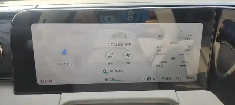

出发时剩余续航里程290  小计里程69.4
旅程结束后剩余123  小计里程233.7

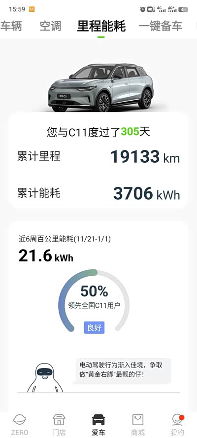

目前一万多公里平均百公里电耗19.3
3706/19133=0.1936967543是这样算吧?
简算用电成本
按本地谷电价格0.3783
就是3706*0.3783  1402元   平均下来0.073一公里。
峰电价格0.5783
3706*0.5783   2143元   平均下来就是0.11一公里。
接下来天气骤冷,电耗肯定有所上升🆙  电价、用车环境、相差不大情况下,家充充电零跑C11用电用车平均花费大概率不会超过0.08元/公里。
