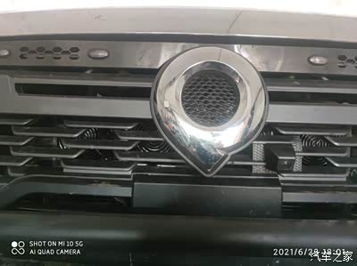

首先拆开中网和水箱确定下料尺寸和安装部位

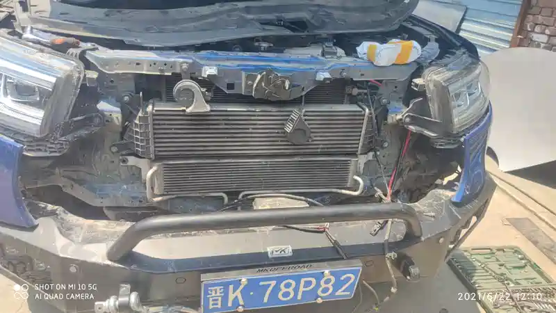

变速箱散热器和发动机散热器直接的距离正好可以装开风扇
装上看一下尺寸合不合适。调整好尺寸后去4s店,让专业师傅给安装调试

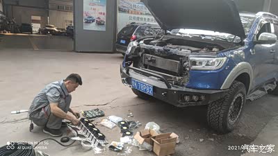

拿出之前精心研究购买的暴力风扇和阻燃波纹管
因为天气比较热,师傅选择在院里安装和调试。
安装完成
吸力测试
