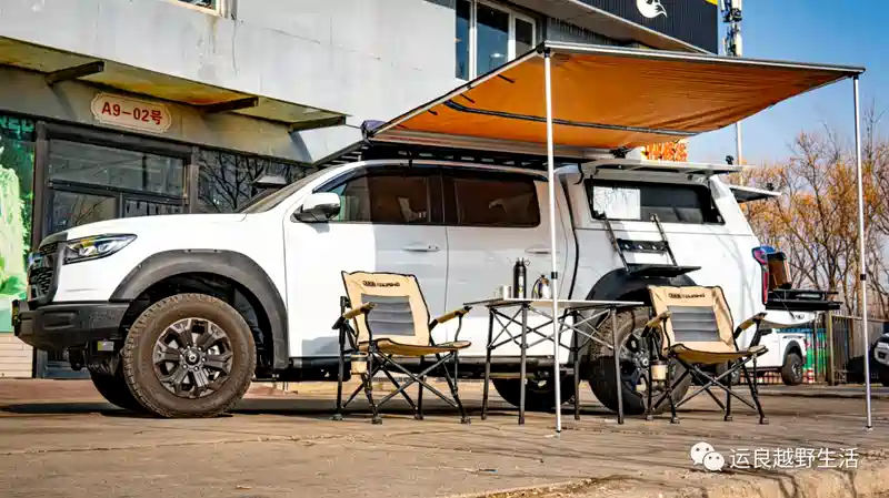

这台越野版长城炮原厂就已经在通过性和救援能力上做了提升,应付一般难度的穿越路况已经不在话下。而它的改装主要是围绕露营、野炊等实用场合,提升野外生活的便利性。
首先是车顶和高盖上的行李框,采用的是时下流行的平顶款式,在降低车身高度的同时,减少风噪以及油耗。
前后两个行李框利用了长城炮车顶的全部空间,装载能力又有了质的提升。行李框上方可以通过专用配件固定大型救援工具、临时行李、备胎、油料等,如果你想,甚至还能放上两艘皮划艇
这台长城炮在行李框的一侧安装了ARB遮阳棚,在风景绝美的露营地,可以轻松快速地搭建出属于自己的一方天地。
遮阳棚的帐布除了起到防雨防晒的作用,在下方还内嵌了一组LED灯带,可作为营地灯使用。灯带还能通过控制器实现变色,不仅能渲染氛围,还能在野外防止蚊虫的骚扰。
尾厢上方安装的高盖也有不少亮点。高盖首先增加了尾厢的纵向储物空间,并可通过开启后盖实现快速访问。
在高盖的两侧还各设有独立的储物格,适合单独放置拖车绳、靴子、工具这些容易弄脏车厢的装备,或是其他一些需要经常拿取使用的物品,例如餐具、摄影器材等。
左侧的储物格中还暗藏玄机,一个通过滑轨展开的折叠小桌板,可以让你优雅地在上面准备食材,或是享用咖啡。
尾厢内还安装了平板抽屉,抽出后能更轻松地取放位于尾厢深处的行李。而行李可以通过在抽屉四周的围栏上栓挂锚点实现固定。
同时,抽屉本身也是一个巨大的工作平台,固定车载冰箱和户外炊具后,可以快速变身为迷你户外厨房。抽屉滑轨还带有锁止结构,可在不同长度位置实现牢靠的锁定
这台长城炮的改装其实并不复杂,仅仅通过加装行李框、遮阳棚、高盖,和尾厢抽屉这四件产品,就大大拓宽了这台皮卡的用途,也提升了越野生活的便利性。
