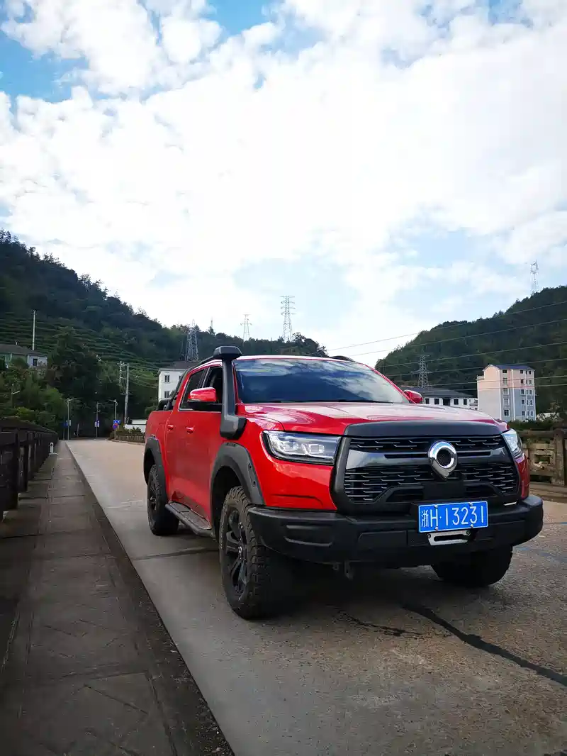

游玩
有了长城炮,最开心的就是再也不怕遇到修路、下水了。再烂的路如履平地,喜欢开炮,爬山涉水。
秀山秀水秀风景,爽身爽肺爽心情。
再高的山一样征服
下山路上的小红炮
