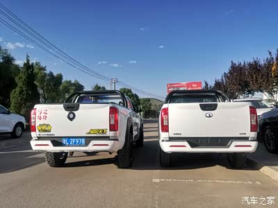

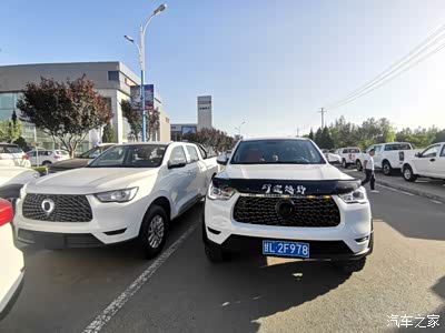

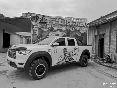

和4S店素炮对比
前脸更帅气了

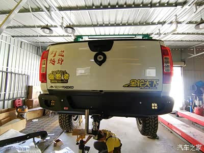

后杠还没换,黑色肚脐眼标

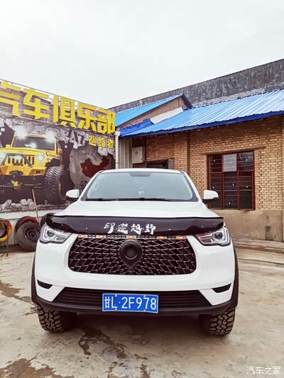

改装MR后拖车杠

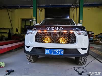

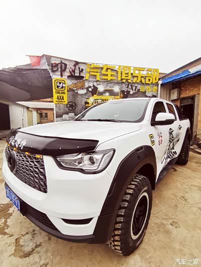

由于原车大灯太垃圾,又不想动用大灯,就在中网装了进口的黄光射灯,带日行灯的。
印迹越野logo
5灯珠的日行灯挺帅!

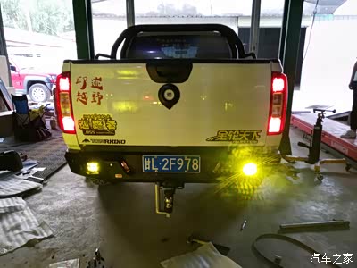

后杠也是采用黄色雾灯

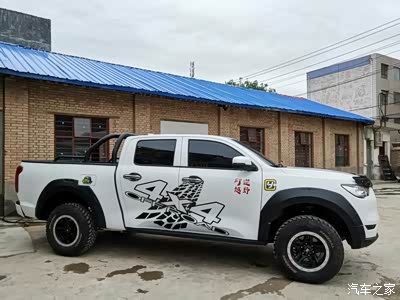

黑白配的尾门骚气

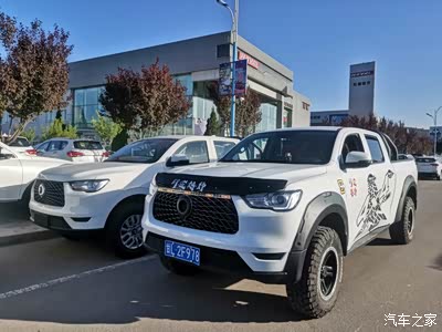

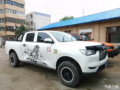

还没改越野版轮眉。不够帅气
和带轮眉的比起来,突然不好看了!

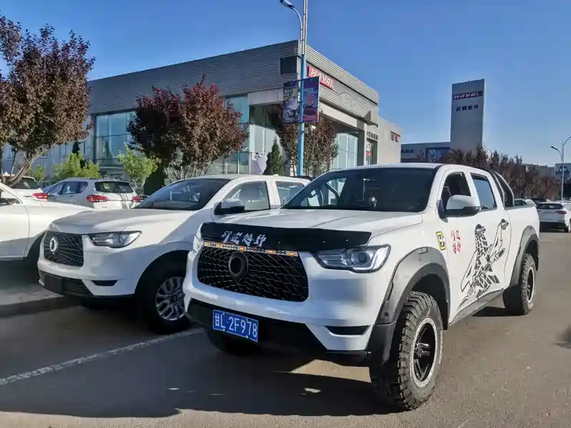

拍个帅照
侧脸杀???
协调性完美!

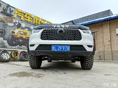

轮胎半出半掩的状态下最好。
蜂窝中网突然不那么难看了
看着协调多了

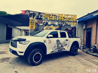

长斗专用越野版轮眉
轮眉要的私信我!只有商用长斗
加个滤镜
大黄减

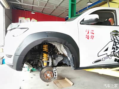

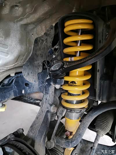

2.5寸升高套件,加强上支臂

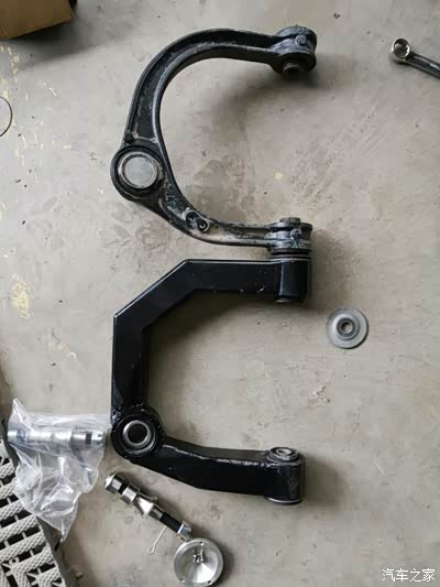

更换原车上支臂
升高后上支臂角度不够,磕碰减震。
最大行程试下角度。完美

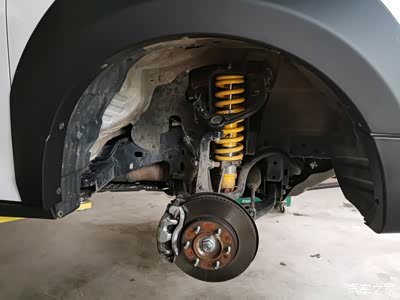

原车的碰弹簧
没装轮眉的状态,突出来是挺好。
车上装的是轮眉
定制的加强大角度上臂
准备更换上臂咯
定制前移。
平横杆也有问题!磕碰桶管。
看看原车杠的接近角和通过性
现在这辆车大概花了3W改装费用。主要做了底盘升级和防护。由于这两天比较火的原车拖钩问题,我在1000公里时穿越腾格里就被弄断了,差点碰到了人了。回来了我已经切割掉了,后面的也割掉了。前面重新改了加强的,后面直接改的拖车杠。底盘用的是5㎜的镁铝合金材质的护板。整张护板重是18㎏,但是价格稍微贵,为了不损失动力,轻才是王道!
