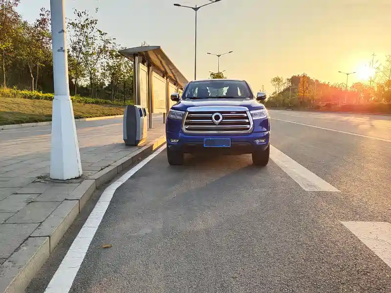

加了30MM法兰盘轮距明显和车体一样宽了,没有上宽下窄的感觉了
长城乘用炮侧面也很霸气
这是加了30MM法兰盘的正面图和下面没加之前成强烈对比
原厂没有加法兰盘的时候,有点上宽下窄、内塌的感觉不好看
前轮几乎和车体一样宽了
后轮也和车体轮眉宽度一样了
