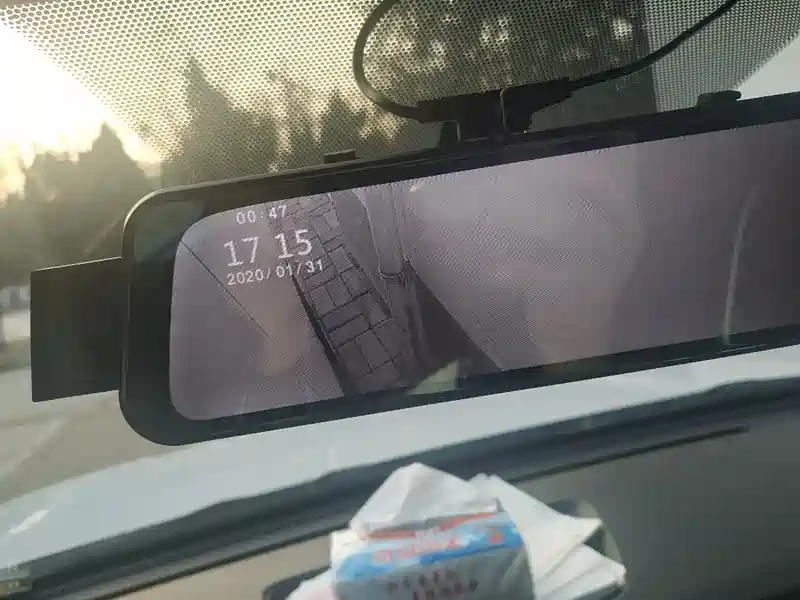

右侧盲区摄像头效果
流媒体后视镜效果
右侧盲区摄像头
