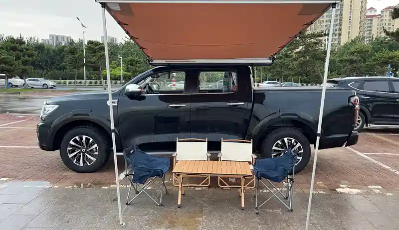

因为我有露营需求,所以我选择了加装行李架侧帐。侧帐可以提供遮阳、避雨的空间,这样可以有一个相对舒适的休息、活动区域,可以在侧帐下烹饪、用餐、聊天、喝茶。侧帐可以拓展,可以根据自己需求购买相应的拓展配件,例如给侧帐加个可拆卸围布,晴天挡紫外线、雨天防溅水,晚上拉上还能打造私密小空间遮阳布,围布等。再装个LED氛围灯串,晚上露营氛围感拉满,还能补充照明。
现在各大平台卷帘盖的品牌有很多种,我的建议就是不要图便宜,价格和质量肯定是成正比的。一定要选择大品牌,质量可靠售后有保障。同样重要的要找个靠谱的安装门店,有经验的的门店安装更细致更到位。
侧帐的安装方式有两种:第一种是安装在原车行李架上,购买侧帐的时候厂家会让你提供车辆的横杆尺寸,然后他会给你配好侧帐支架。缺点是安装后是原车一侧的行李架在受力,对安装侧的行李架有巨大的压力,车辆在行驶在颠簸路段,侧帐也会随之晃动,长时间对原厂行李架有损伤。
第二种是在原车行李架的基础上增加两根横杆,配两个侧帐的支架,支架一定要买加强的,厚度一定要够。我是在某宝购买的两根横杆和两个加强支架。这种安装方式可以将侧帐的受力点由一根横杆变成两根横杆受力,大大减小了横杆的承重压力。
