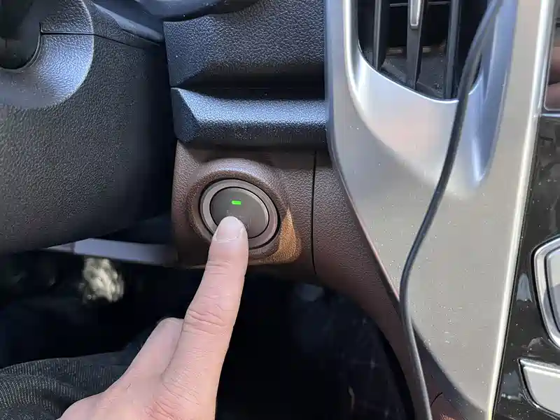

我们长城炮的机盖按钮在左脚这个地方,最上面的是机盖,下面的是油箱按钮,往外掰一下就听到前面机盖打开了,在长城炮标志的中间位置把手伸进去就感觉到了一个开关,往左掰就打开机盖了,好在我们长城炮的机盖是带有液压杆的,直接往上抬就行了,同比别的品牌车型还要用支撑杆,太麻烦了,这么冷的天拿不出手来。
