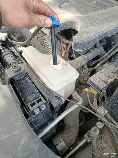

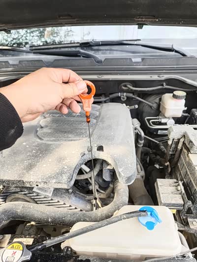

进入冬季首先要注意机油,机油型号不对会造成启动困难、油耗增加甚至损害发动机的可能。我们当地这最低气温不超零下十五度,最近才去4s店做的保养,我的长城炮更换的是5W-30的全合成机油。半合成机油、全合成机油没有冬季机油、夏季机油的区分,一年四季都可以使用,对于我们这的温度也没必要更换粘稠度更低的机油。
冬季防冻液的选择也非常关键,使用劣质或者标号太低的防冻液也有冻坏散热器、发动机的风险。我现在使用的防冻液还是原车带的防冻液,冰点是-35°防冻液,过几天有时间了就准备把防冻液换一下。由于防冻液在使用二至三年以后会因为循环使用而失去其防冻作用,甚至对发动机构成损害,所以也建议大家二至三年更换新的防冻液。

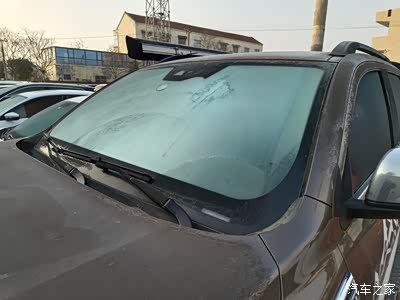

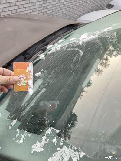

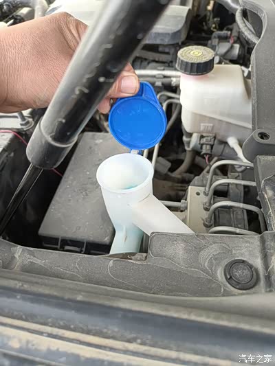

冬季使用玻璃水最为频繁了,早晨起来上班时用玻璃水可以去除前挡风玻璃上面的霜。这时候如果使用的劣质玻璃水会被冻住,有可能还会损坏到洗涤电机,所以建议选择抗冻效果更好的正品玻璃水。

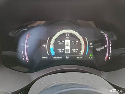

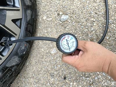

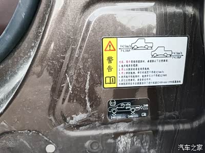

热胀冷缩的原理,进入冬季轮胎气压也会有所变化,检查轮胎气压是否在正常范围内。长城炮带有胎压检测,在仪表上就可以看到轮胎气压值还是非常方便的。

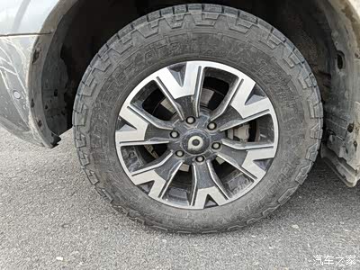

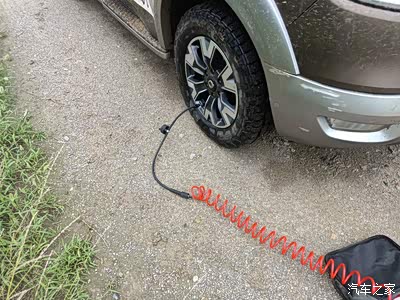

冬季轮胎橡胶会变硬,需要我们及时检查轮胎是否有裂纹、鼓包等问题,发现问题及时处理。我的固铂越野轮胎已经检查完毕、补足气准备好过冬了。雪多寒冷的北方车友建议更换雪地胎,雪地胎的胶质配方和花纹设计更适合低温环境下的路面,能够在寒冷潮湿的路况下提供更好的抓地力,保持更好的弹性和稳定性。
