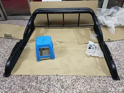

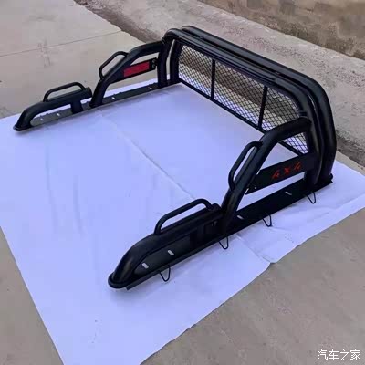

给你们看看我在网上买的这个龙门架。

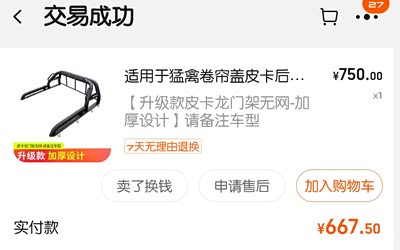

这个龙门架质量还是挺好的。商家说是高碳钢的的。价格也不便宜啊,750元 最后软磨硬泡的说了一些,送了一个优惠券还带有刹车灯。便宜的一般没有刹车灯,这个有刹车灯,为了拉上货提醒后车有刹车灯请注意减速。
但是但是这个就是得打孔,不打孔的话没办法。我又对比了一下无损安装的要贵好几百块钱。打几个捆又何妨,反正15年要报废,哈哈哈  我也不卖,要是卖的还不能打孔,怕别人不要。

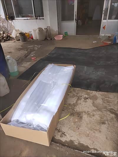

好了哈,二话不说去货运部取货吧。

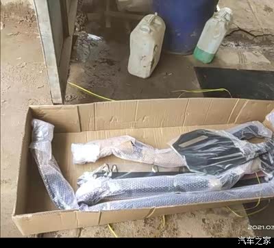

龙门架是取回来了,但是这个包装哎,怎么说呢   都已经烂了  好好检查一下,我的龙门架没有破损就行。

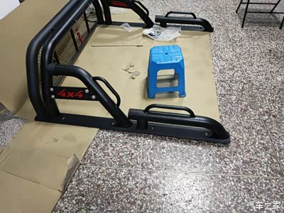

打开箱子,让我们来组装吧。
组装还是挺简单的,就照这个图形组装就可以了

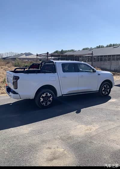

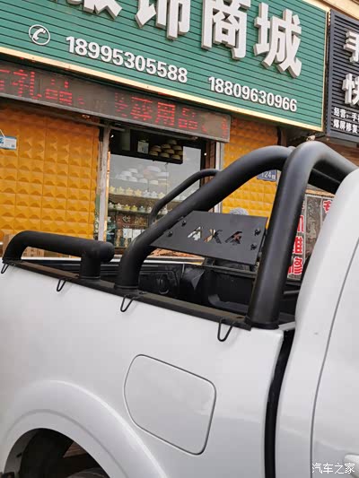

组装后的效果你看怎么样?

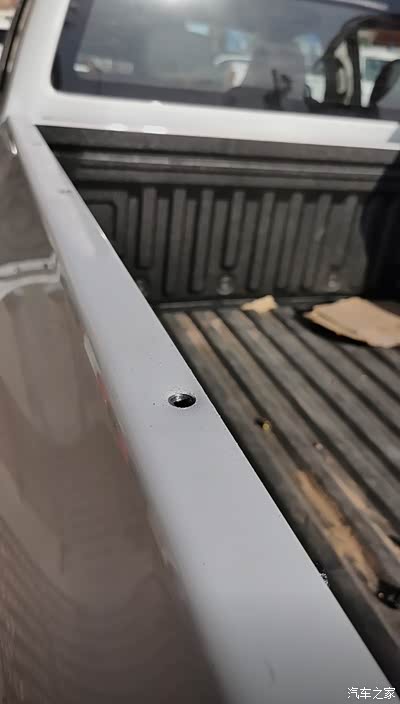

现在开始给车要打孔,要打六个孔。
一面儿打三个。要那种宝塔钻头打。一定要注意,不要打的太大了。买萝卜价商家都会给你提供尺寸,让你去打孔。

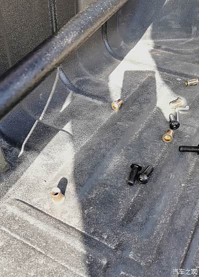

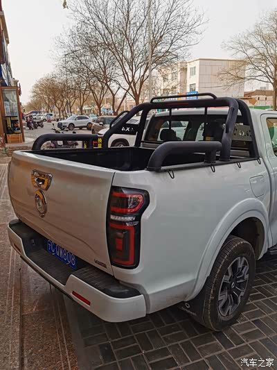

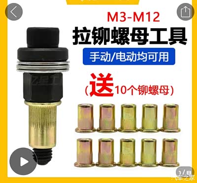

最后打孔之后组装,买这种拉铆神器,最好拉住 就我图片里的这种商家也会送。还有就是买这个配件螺丝的话要买这种。

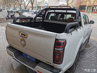

长城炮车友们  如果有谁要装这款龙门架的一定不要听某宝商家忽悠!最前面一个螺丝眼打铆钉,铆钉决对扛不住,自己想了一下办法花了一个多小时装了上去。商家送的支架8个内六角螺丝最好不要用,时间久了会生锈,到时如果更换就麻烦了。自己到当地五金店配了8个外六角螺丝:10×30/8.8级,能找到12.9级的更好。如果不知道改的请联系我!
  最后要是装的话在车厢边上装1层橡胶垫。为了防止龙门架摩擦车厢边上的车漆,装1层橡胶垫某宝上也有卖的。
最后还要记得打孔旁边某一些结构胶,防水的结构胶。为了防止车厢边里面进水害怕生锈

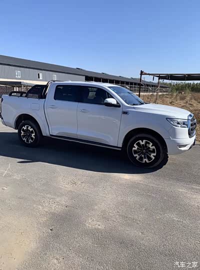

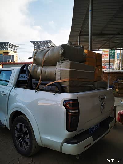

  现在也就算是大功告成了吧,给你们看看成品如何好不好看装了之后绑货都一点儿都不怕松了。有时候你不用点这个绑东西的话,就是害怕掉了。掉了小事儿,就是害怕对于后车有事故发生事故。
