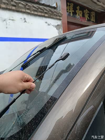

我检查了一下我的雨刷片,就出现了老化变硬刮不干净的现象,于是就在网上订购了一套新的雨刷片自己动手更换一下。
想购买雨刷片自己动手更换的车友们要注意了!购买雨刷片之前首先要观察一下自己爱车上雨刷片的接口是什么样的,通常雨刷片接口有四种,U型接口、侧插式接口、按扣式接口、燕尾式接口。咱们长城炮配备的是按扣式的接口,还需要注意雨刷片的长短,咱们长城炮配备的雨刷片是58厘米、41厘米,千万不要买错插口跟尺寸了。
更换主驾驶雨刷片的时候打开车辆电源,然后打开雨刷器开关,等到雨刷片刮到最高位置关闭电源就方便更换了。
将主驾驶雨刷刮臂从汽车挡风玻璃上面抬起来,与挡风玻璃成90度,这样更容易将雨刮片拿下来。先按一只手按住雨刷片的按钮,另一只手往外拔雨刷片。将新准备的刮片插入旧刮片的位置,轻轻往里推,当雨刷按钮卡到位并固定的时候,雨刮片就安装好了,这时就可以将雨刮器放回到挡风玻璃上了。
在更换雨刷过程中,需要注意的就是千万不要让拆掉雨刷片的雨刷刮臂自己弹到挡风玻璃上面,会把前挡风玻璃弹烂的。
更换副驾驶位置的雨刷片只需要开通车辆电源让雨刷片回位之后就方便更换了。
更换好新的雨刷片刮水干净了,也没有噔噔 噔的异响了,效果非常棒!
这一对雨刷片就是更换下来了,原车配备的是博士品牌的雨刷片,这一对雨刷不仅质量好,价格也不便宜😂。把这一对雨刷片装在盒子里等到过了年天气变暖的时候还能继续使用。
