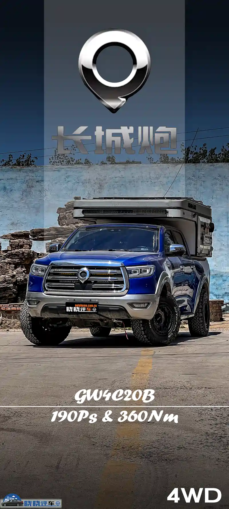

最近两年,露营文化兴起。很多人都向往逃离都市的喧嚣,利用短暂的周末或者是下班时间,来一次近郊露营。作为进阶级的玩家,肯定就无法满足于简单的扎帐篷、吃泡面了。所以我找来了这台背驮式房车改装的长城炮,看看一台普通的乘用版长城炮,加装一个背驮式的房箱之后,到底能给你的露营生活带来怎样的变化?
乘用版长城炮
首先简单介绍一下这台长城炮,这是一台汽油版本的乘用版长城炮,也是非常常见的一个型号。至于是汽油还是柴油,主要还是根据你们个人的用车需求进行选择,个各有各的优势。但是安装背驮式房箱方面,不论是汽油版还是柴油版,货斗部分都是一样的,都能无损加装背驮式的房箱。
