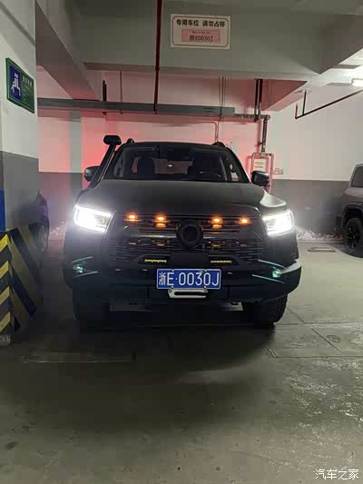

LED打开效果
就是拍照上面2条LED黄灯,

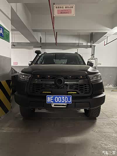

关灯效果
仅开中网小黄灯效果

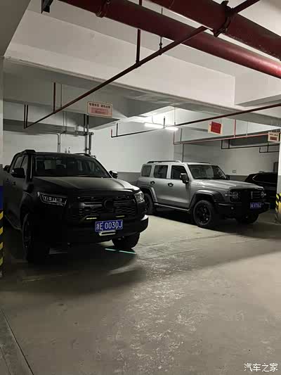

和坦克停一起
