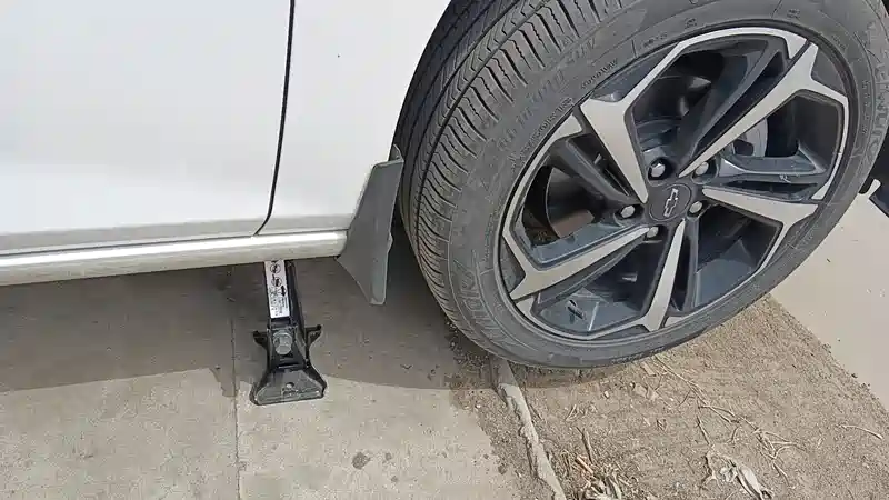

话不多说,直接开始,和上次一样,也是使用两个随车千斤顶将车子顶起(还是不建议这种做法,有些危险)尽量让车子水平,确保放油放的干净。
找个有台阶但还不高的地方。
