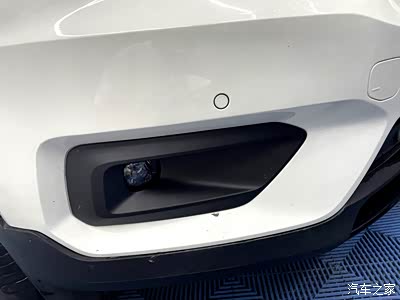

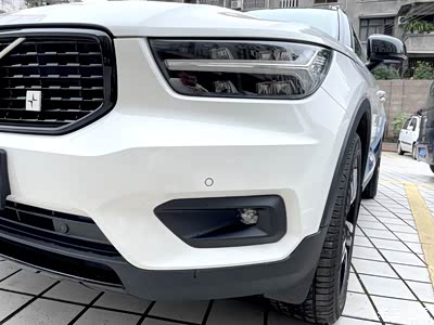

改装之前,没有雾灯!

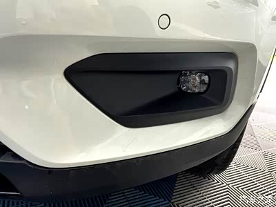

改装之后,有了雾灯,还是高大上一些!

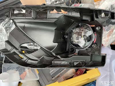

先买的雾灯和雾灯罩

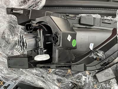

两个雾灯
LH左雾灯
RH右雾灯

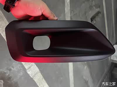

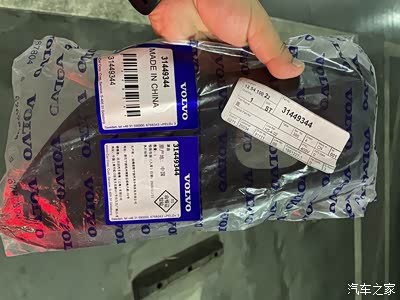

两个雾灯罩
拆开看看

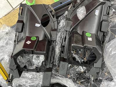

【雾灯支架】

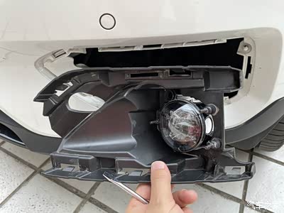

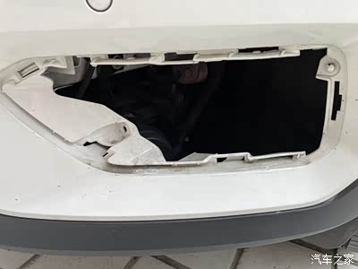

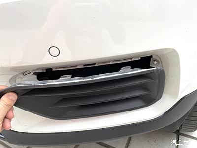

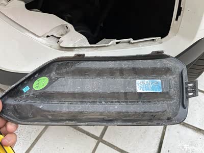

把原来的雾灯罩拆下来
里面空空如也
里面空空如也
两个雾灯罩对比下
两个雾灯支架
六颗螺丝
分别把雾灯匹配上去

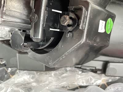

拧好螺丝
对位 一个雾灯3颗螺丝
先安上雾灯架及雾灯
安好
另外一边
好看,大气!
