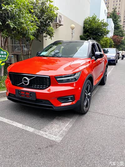

当时一眼相中紧凑又有力量的外观,起初看中进口版雾霾蓝+白车顶撞色的款式。觉得在当时独树一帜的存在,无奈荷包有限进口版落地要超40W了,后来等了1年第一批2020款吉利浙江工厂生产的版本如约而至,实话第一版的XC40用料和工艺和进口版基本无异,甚至有些地方迎合国内市场做了小改进。购入的是2020款T4智雅(次顶配,和T5差价3.1W 区别就是动力上的变化,配置相同)第一批运动版只有熊猫拼色、蓝黑拼色、红黑拼色可选,熊猫色实话实物也很好看,很适合XC40这个车型,可当时路上白车太多了,为了个性选了一个最没有人选的珊瑚红+黑色,这种相似的色系有一个通病就是阴天下比较暗淡,阳光下颜色就很饱满(类似卡宴有一款熔岩橙一样)。经典的是这个红黑拼色是之后版本里没在出现的绝版了,阳光下有点偏橘的红,很赞。变道辅助、变道预警、大灯随动转向、哈曼等这些配置如今用起来依然很顺手,裸车29 这个价格放到现在选择范围很多了,无奈当时只喜欢这个颜而买单,至今已经使用了近6年,整体很满意,好开好玩就行。

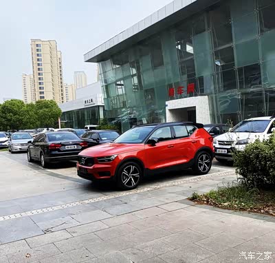

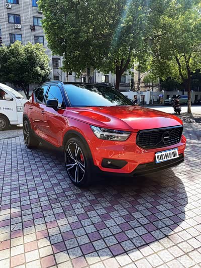

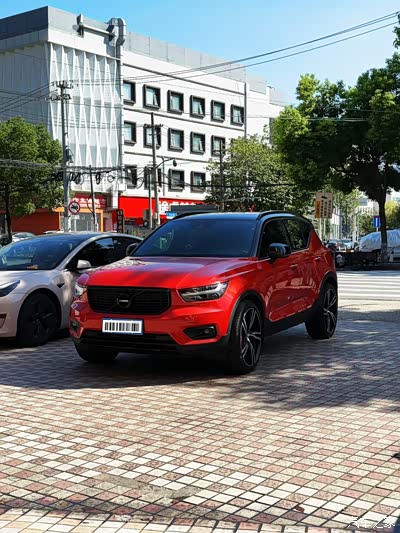

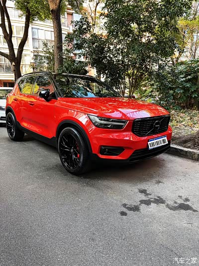

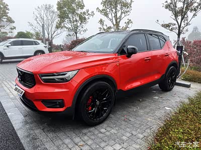

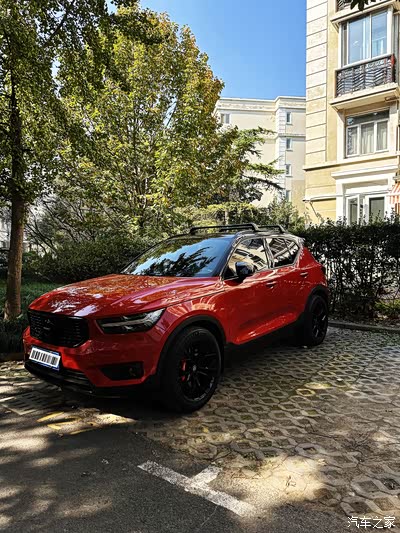

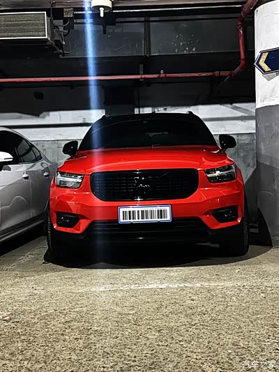

今天的小主角,城市通勤利器。中网车标处做了黑化处理。轮毂也换了运动轮毂,尽量让整车只有红与黑撞色。

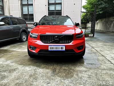

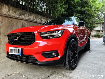

个性的前脸,初代XC40大灯和雾灯个人感觉还是好看于后期小改款的,见仁见智。自家的宝自己喜欢
整体看上去就像一台个性的小玩具,当时刚买到手回头率还是很高的,撞色的设计和全新的车型都是吸睛的关键。

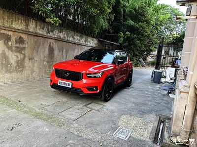

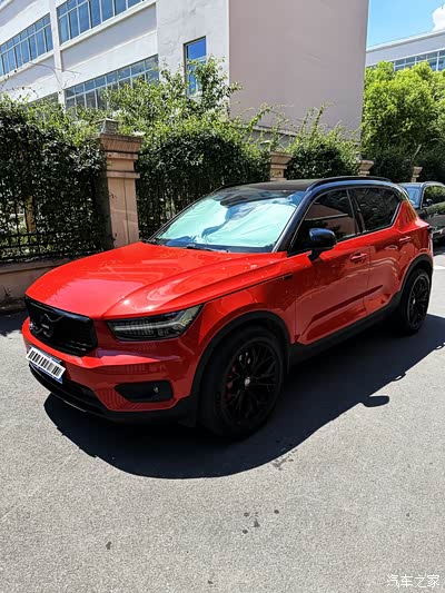

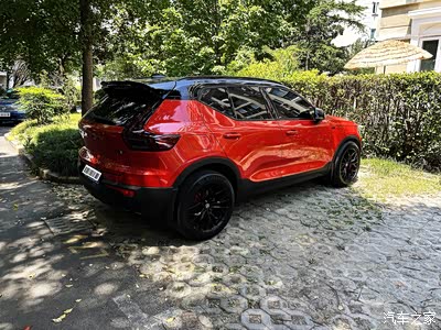

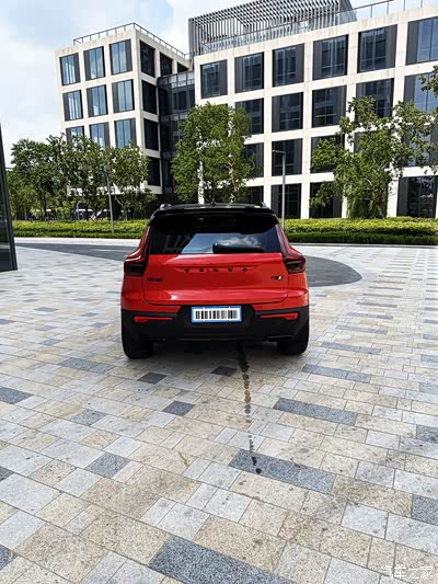

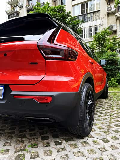

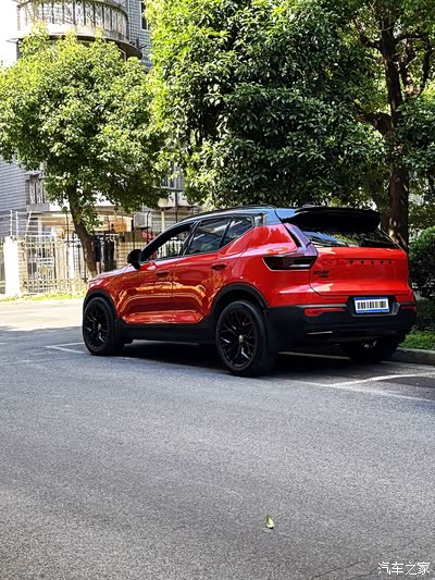

尾部贴了车灯摸,红车会显得更加运动。加了小尾翼、排气管喷黑处理。一切都是为了运动再运动。

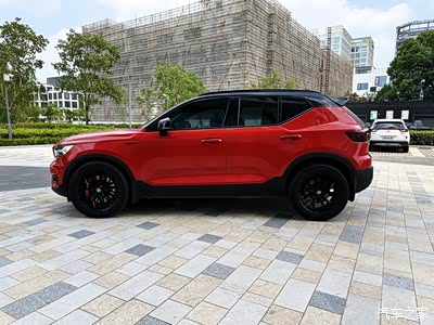

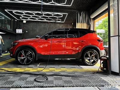

国产旋压的轮毂就很好用,比原厂要轻,喜欢激烈驾驶尽量多幅的相对安全。

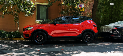

侧面线条也很有肌肉感,方方正正的一个钢炮,车长4米4 要在短一点就好了,后排基本是废的,一个人开为主

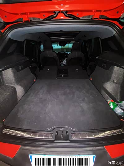

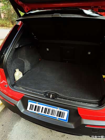

后备箱整体拿取大件也算方便,高配有扫腿开尾门功能很实用,还有就是后备箱下方盖板可以折叠挂袋子之类的。
后排虽然鸡肋,但是可以倒放还是很实用的功能,放个跑步机,自行车不在话下。放个气垫床野好后休息下也很赞

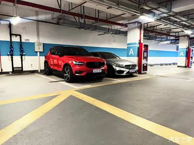

车宽1米86左右,相对现在动不动2米的车宽,停车和城市穿梭很是友好。
高度1米65左右,符合城市SUV的定位,太高操控也会牺牲更多。但XC40的底盘高度有21厘米左右。

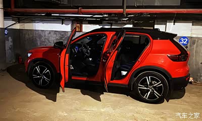

就是被它这副既运动又玩具的样子很是吸引,早期款的拼色和RD设计真的很优秀。

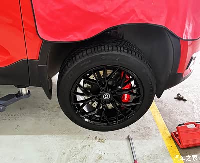

等待要去上牌,原车轮毂19寸 235/50 后来更换了旋压全黑轮毂,让整体更显运动。

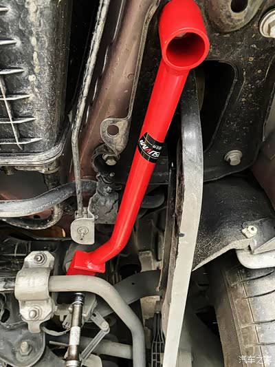

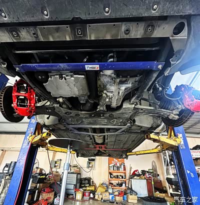

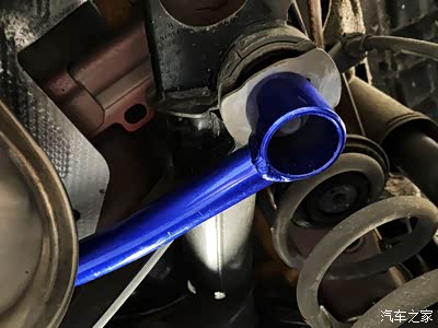

改装的第一阶段,整个底盘加装平衡杆,装了十几件,底盘能装的都安排了实际效果有,整车操控变得更加紧致。
初版XC40其实调节本来就很运动,开过XC60和XC90,40真的一点船感也没有,是辆优秀小钢炮。
底盘平衡杆还分了两个厂家,共计十几件,把能装的都安排上了,过弯和快速边线更加优秀。和舒适说再见

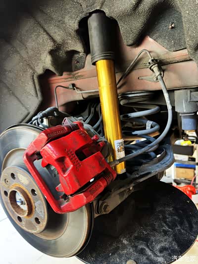

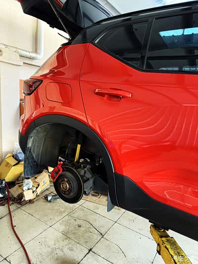

前面改了GT6的六活塞卡钳+打孔盘,刹车片用的国产骄傲魔铁(效果感人),刹得住远比单纯提升动力重要。

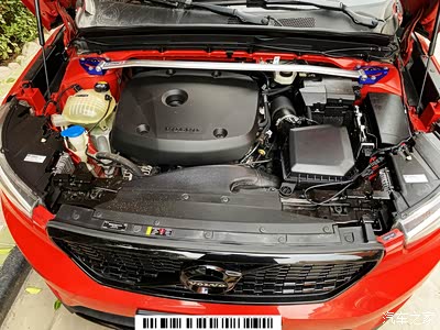

ECU第一段从原来190匹调整到240匹,扭矩300调整到380,变速箱也调整,动力响应发生质的变化

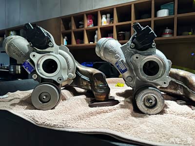

开了半年又换了T5的涡轮从240匹再刷到270匹,换了KN的空滤,冷启动既然有一点性能车的意思。

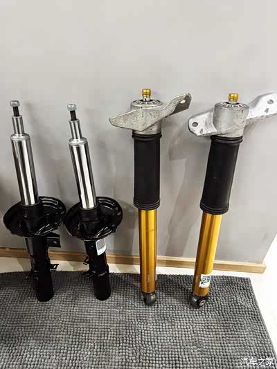

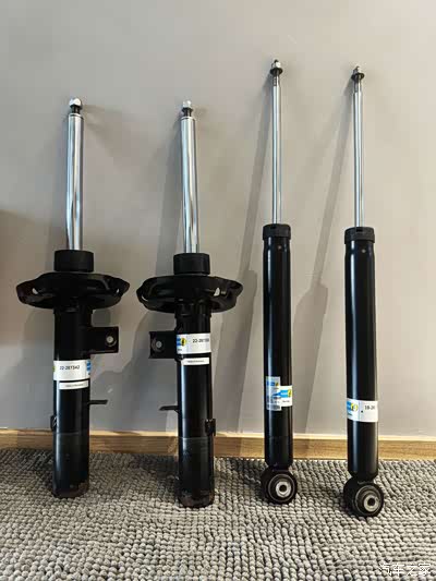

开了5万公里左右第一次换了倍适登的B4,20款的XC40原厂避震就偏运动,所以B4反而觉得软了。
半年后又折腾直接换了极星2选装配件欧林斯,22段可调操控没话说,边线像平移,调整到了11段,不敢极致
前面提到的倍适登B4虽不如原厂的避震,但韧性也很舒服,减震器一般到了6万公里就衰减明显,影响底盘质感
减震器起到了整台车操控的关键,但原厂工程师不是吃素的,在极致和舒适找平衡,但我选择了前者。
排气口自己做了黑漆处理,本来想改排气但是ERST的消费不起,加上验车的问题,暂时收手了。

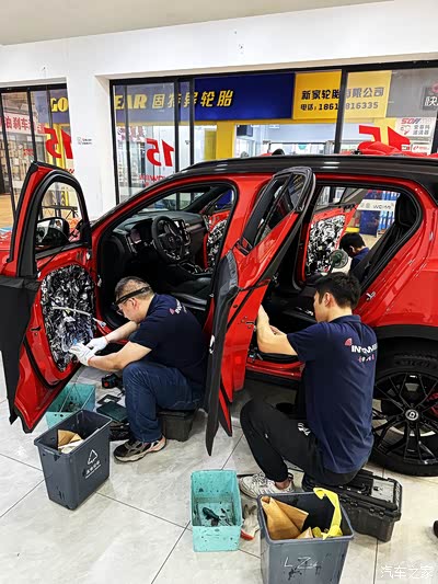

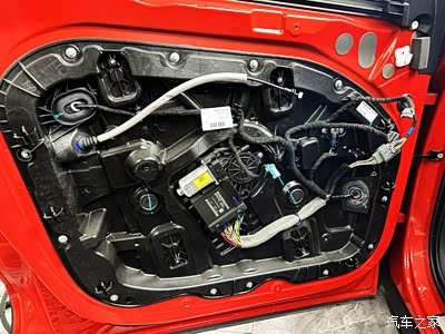

还做了四门隔音,工艺很精湛,效果嘛,至少我实际感受是智商税了,也可能问题不在门,胎噪整体底盘隔音都有
20款的XC40做工真的良心,只有拆车了你才知道为什么沃尔沃的零整比高的原因了。

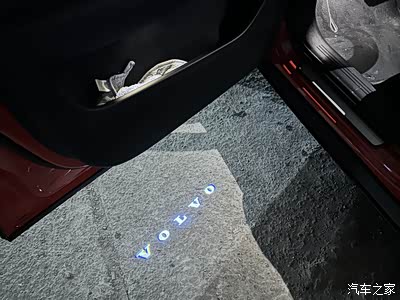

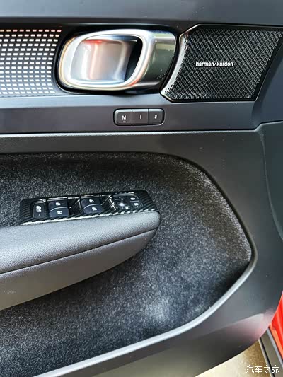

也算心情件之一吧,XC40只能前排改迎宾灯,后排门比较短不能装。
哈曼的中央,选了顶配主要也是为了这套东西,后期改装很难有出厂的调教效果。
内饰工艺可以,但用料已经抵不上现在十几万的新能源了,但是简约的设计审美深得我心,植绒的处理很是特别。

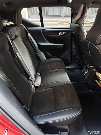

后排真的又硬又直又短,加上改装了欧林斯,烂路坐后排以为是拉力赛。长途后排真的劝退,城市一个人野就很好

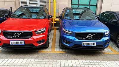

自古红蓝出CP,蓝+黑也是20款的一个标志性,卖的相对比红+黑好些,现在也停产了。

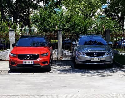

和老大哥老款XC60的合体,XC40从各个方面都定义了它的受众群体。不后悔选择这台小众的小钢炮。

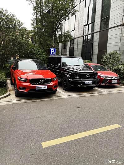

老大哥大G的硬派形象和城市小钢炮40形成鲜明的对比。小区里最近看到一辆磨砂深灰的大G,真心好看。

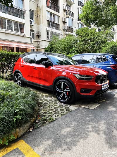

中途还改过一次21寸的原厂60高配轮毂,配的倍耐力的轮胎,比起原车米其林的更加粘地了,但初段加速不足
用了一小段时间老实换回19寸的,一方面21寸和原厂19寸比较像,另一方面黑色还是更加运动一点。
别小看胎宽增加2厘米的效果,对操控也是有明显帮助的,就是看自己需要那一块了,找平衡嘛。
当时改了21寸的轮毂还配套了悬浮轮毂盖,但由于沃尔沃的LOGO比较复杂,装上去远看效果不明显。
21寸轮毂的优势也比较明显,很饱满而且对车的高度有点小增加,无奈和动力之间我选择了妥协。
换回19后钢炮的力量感会更加明显,操控的灵活性也优于21寸的,只能再这之间不断找平衡点,改车就是折腾
