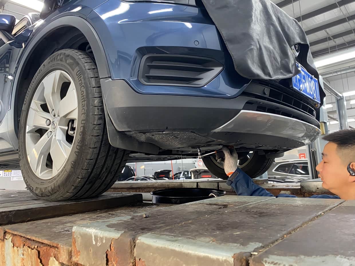

惊蛰已过,春风便蘸着桃色渲染了大地。作为三年车龄的沃尔沃XC40智远车主,我始终信奉“三分开七分养”的理念。上周在沃尔沃4S店完成了春季专项保养,亲身验证了那句“专业的事必须交给专业的人”。特别整理此次更换空调滤芯、机油机滤的全流程与思考,给车友们提供一份可落地的春季养护指南。
一、春季保养核心项目:呼吸系统与血液系统的双重焕新

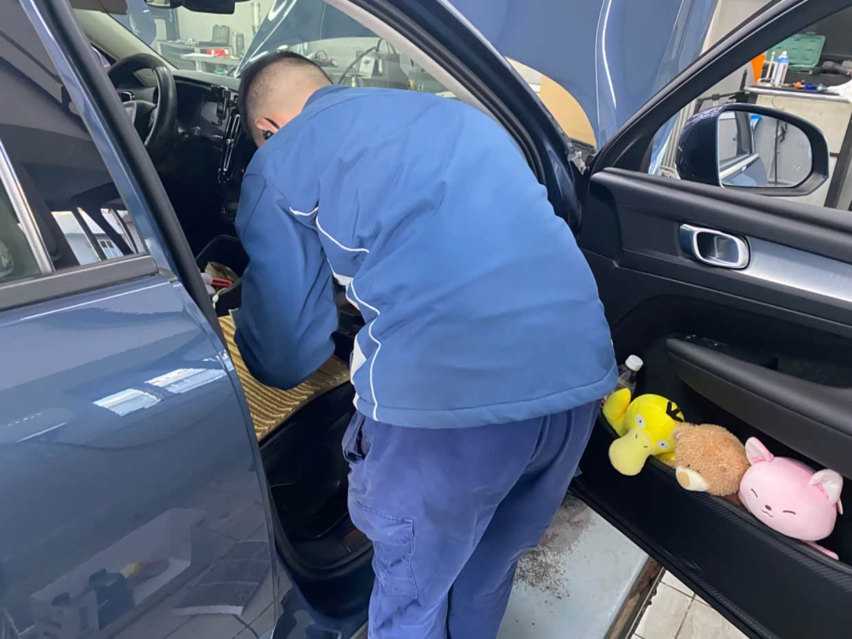

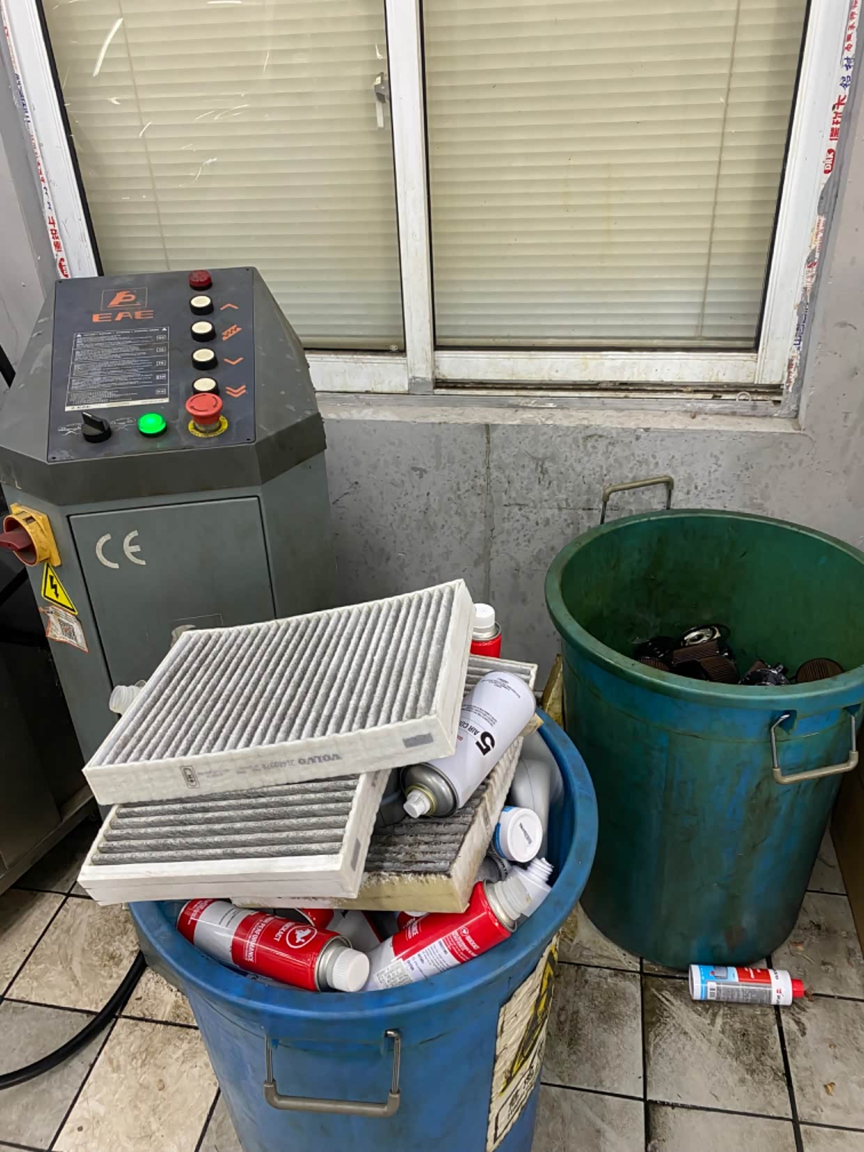

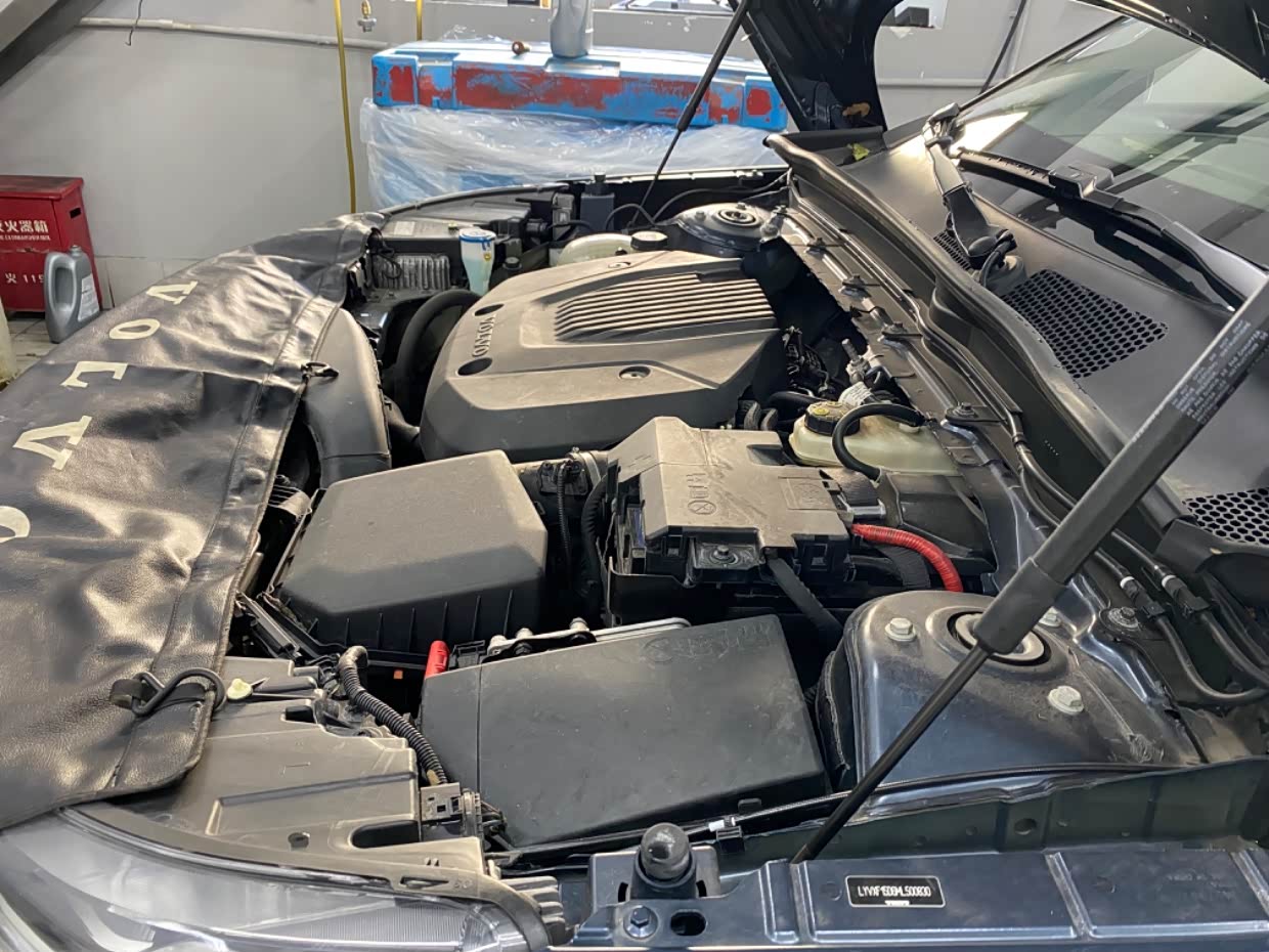

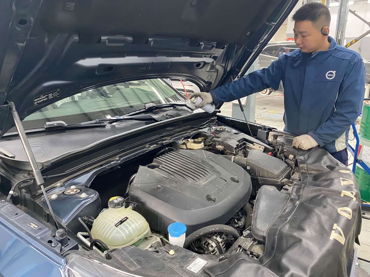

1.空调滤芯:看不见的“隐形口罩”
痛点直击:春季花粉浓度飙升+梅雨季潮湿,沃尔沃CLEANZONE系统的PM2.5滤芯若超期服役,不仅过滤效率从95%跌至70%,更易滋生霉菌产生异味。
4S店方案:原厂活性炭双效滤芯(零件号32212107)采用静电吸附层+椰壳活性炭,实测安装后车内PM2.5值从35降至个位数,成本698元含工时,对比副厂件多花的200元换来的是北欧级呼吸品质。

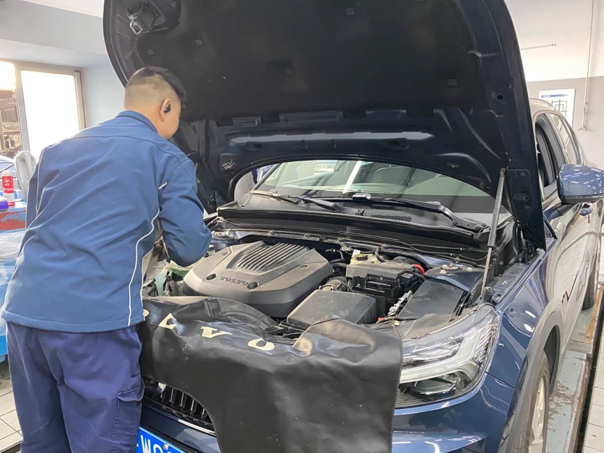

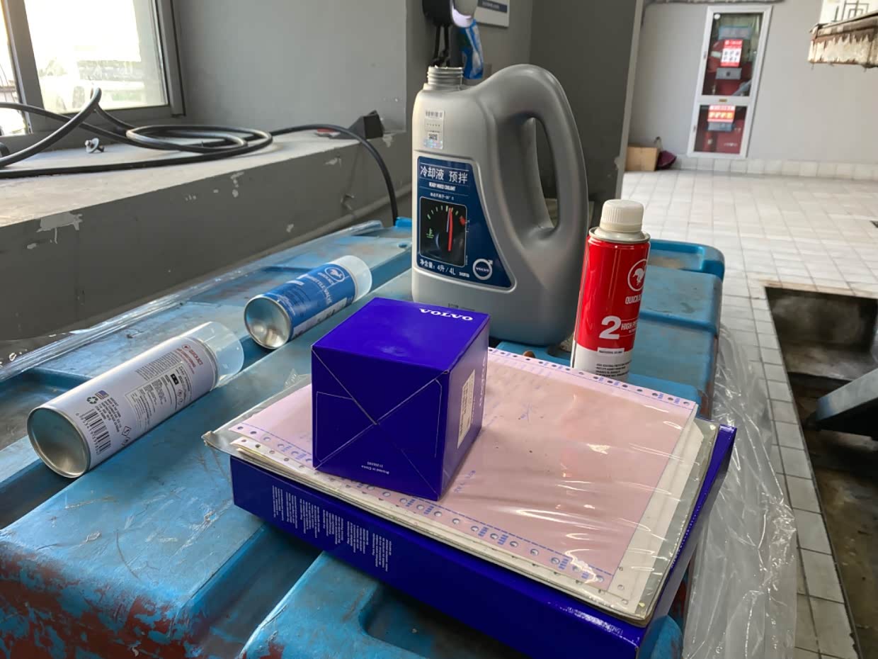

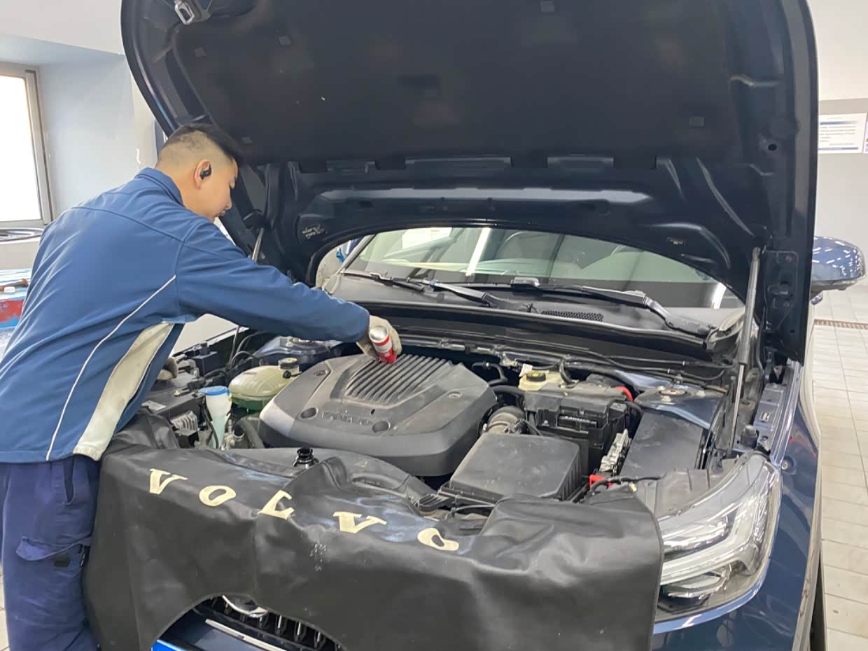

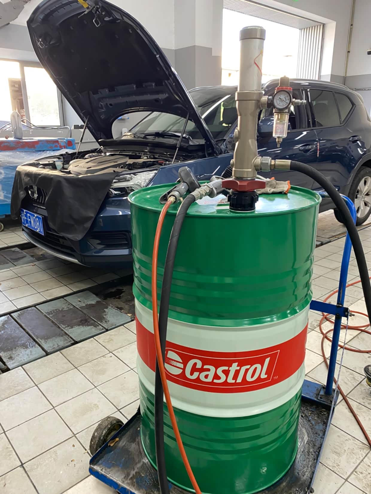

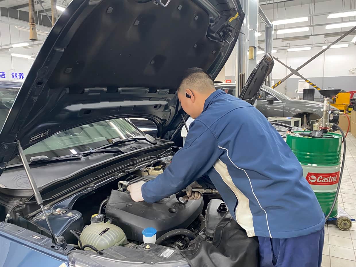

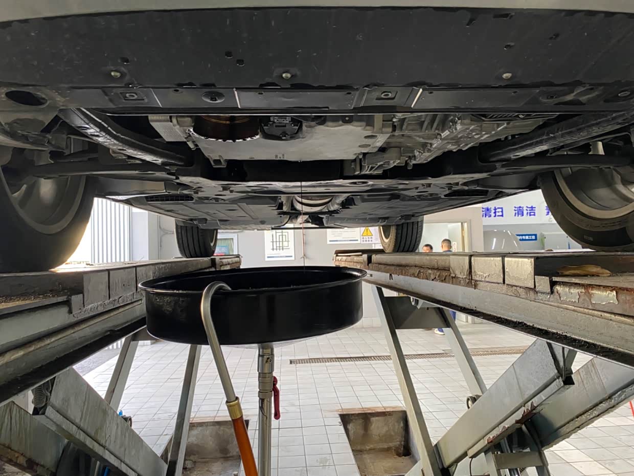

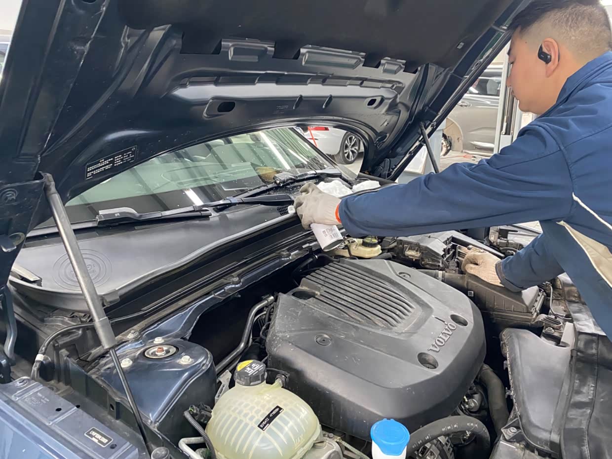

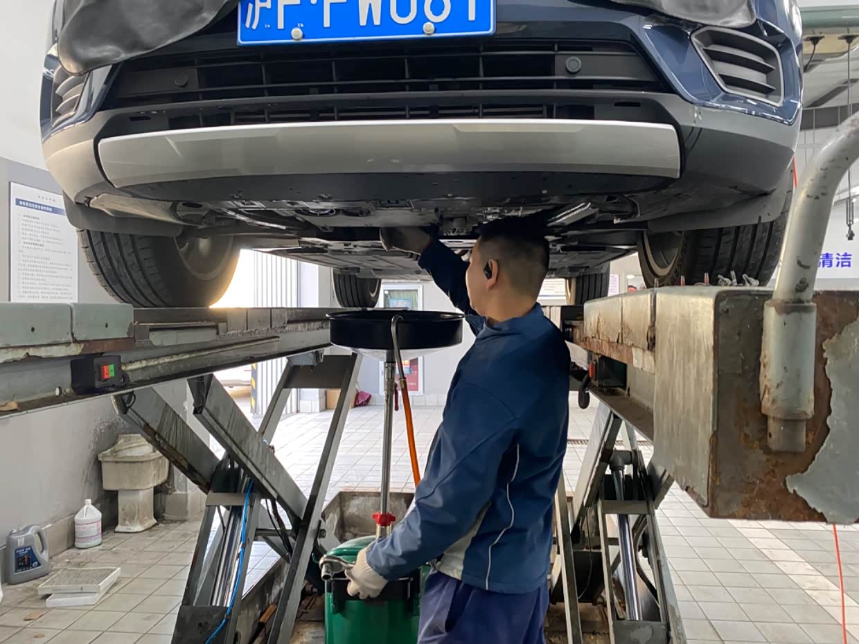

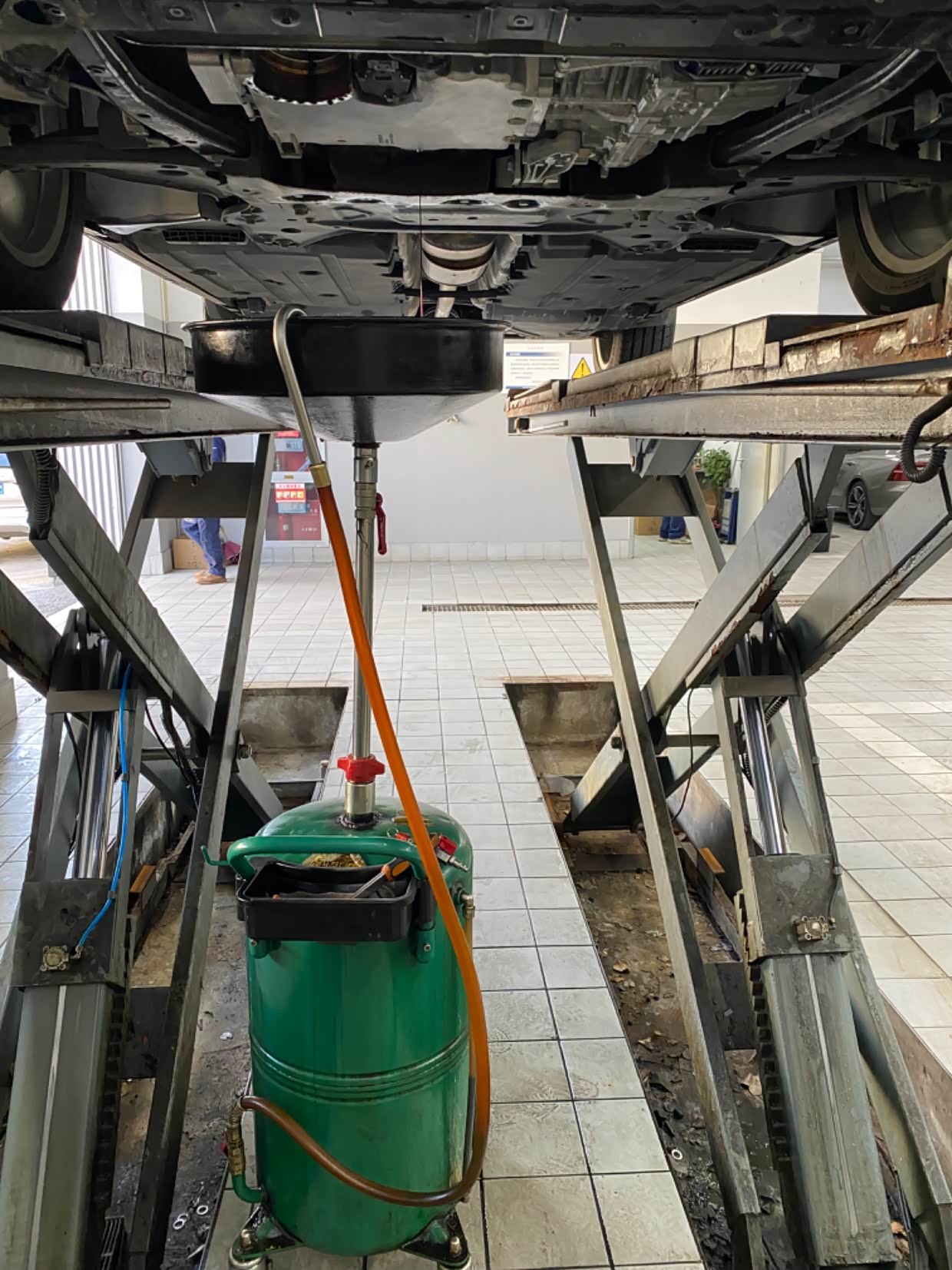

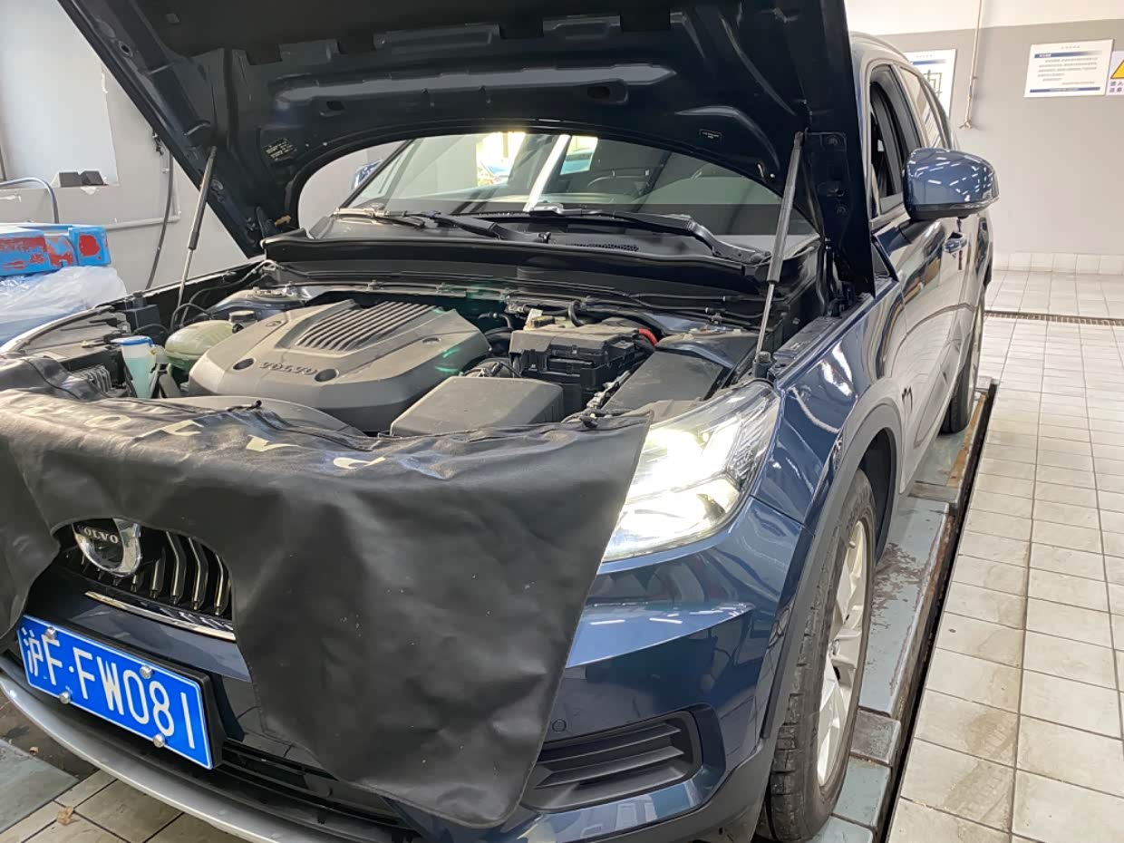

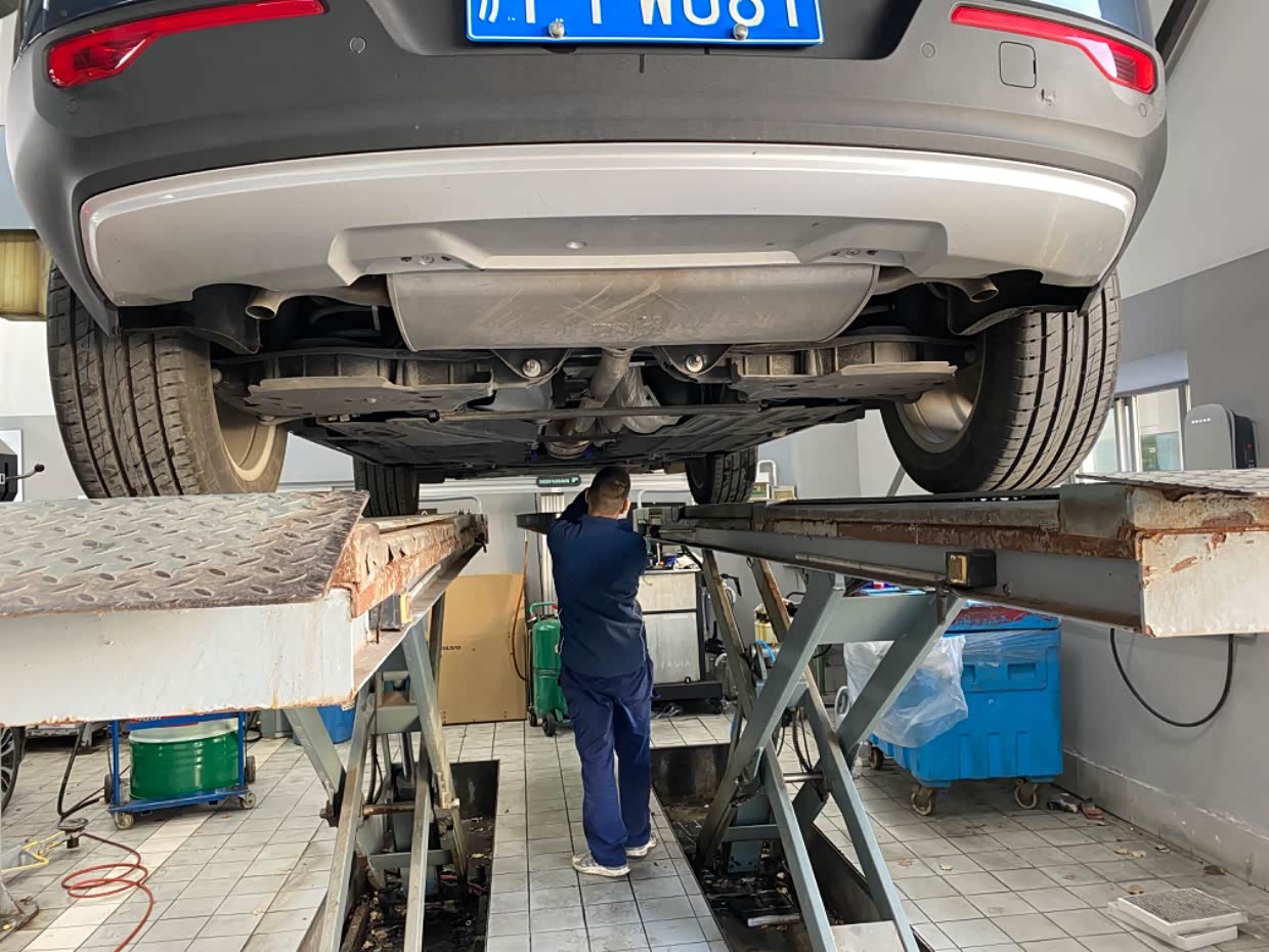

2.机油更换:B4发动机的“春日特饮”
技术要点:我的2021款XC40搭载Drive-E B4204T51发动机,4S店坚持使用0W-20 VCC RBS0-2AE认证机油。春季昼夜温差导致机油粘度变化,原厂油低温流动性(-35℃泵送粘度<6200cp)确保冷启动保护,对比某国际品牌同标号机油,蒸发损失率低3%,杜绝“机油消耗过快”隐患。
施工彩蛋:技师同步升级了车载软件,优化了换挡逻辑,低速顿挫感明显改善——这种“增值服务”是路边店无法实现的。

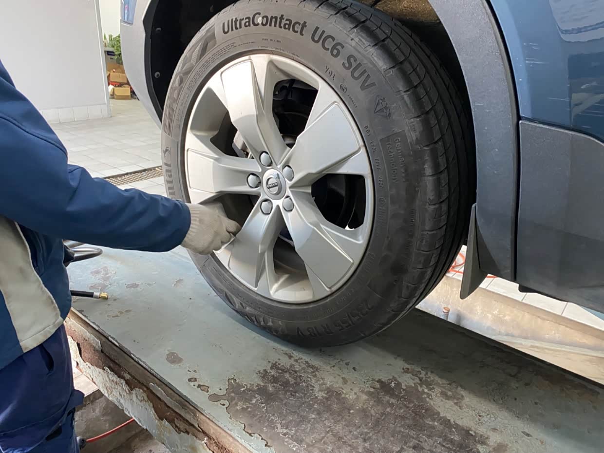

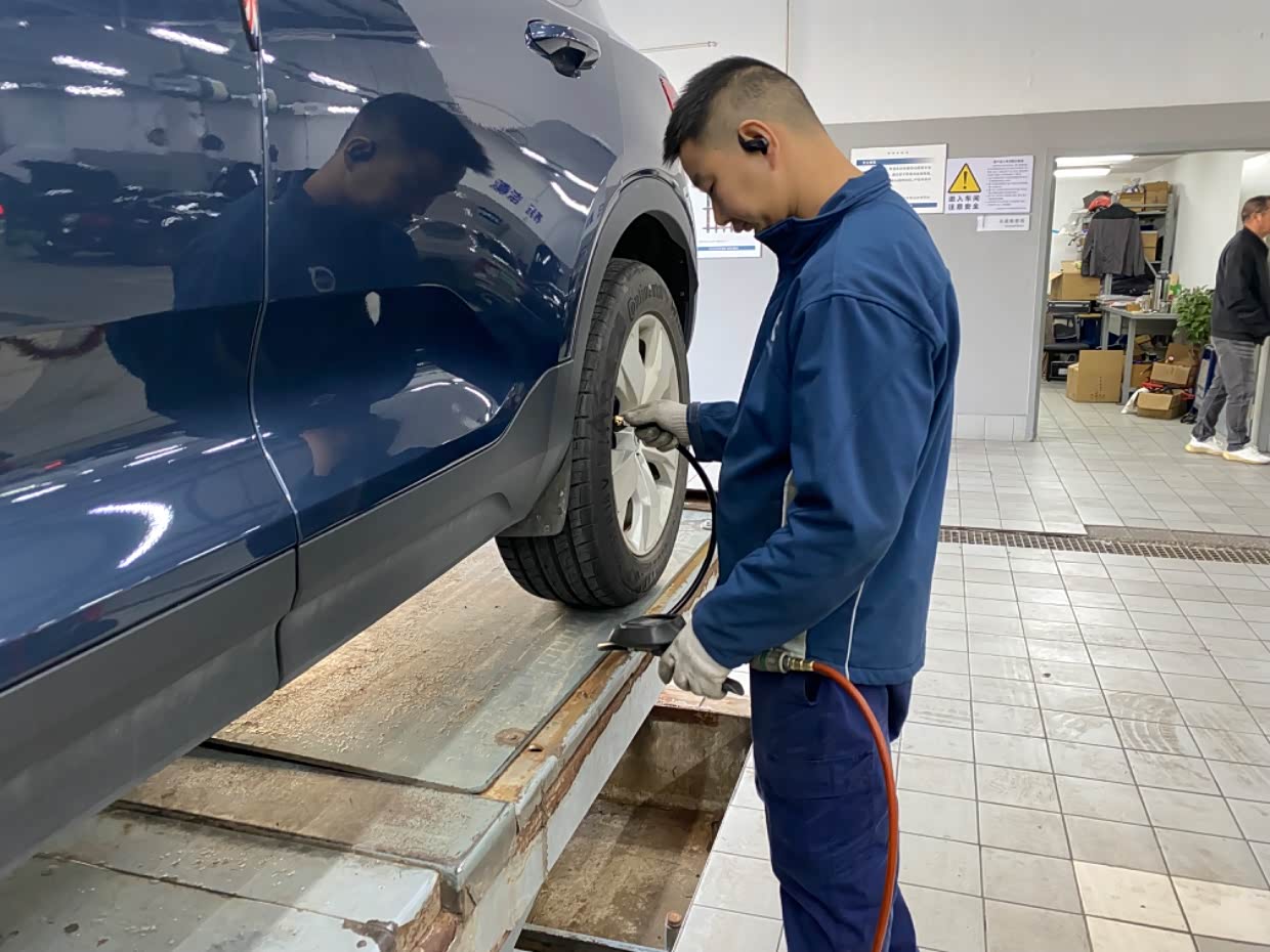

春季专项12项检测:包含天窗排水孔疏通(预防雨季漏水)、刹车油含水量检测(湿度超70%需特别关注)、轮胎换位(解决前轮因春季多雨导致的偏磨)。

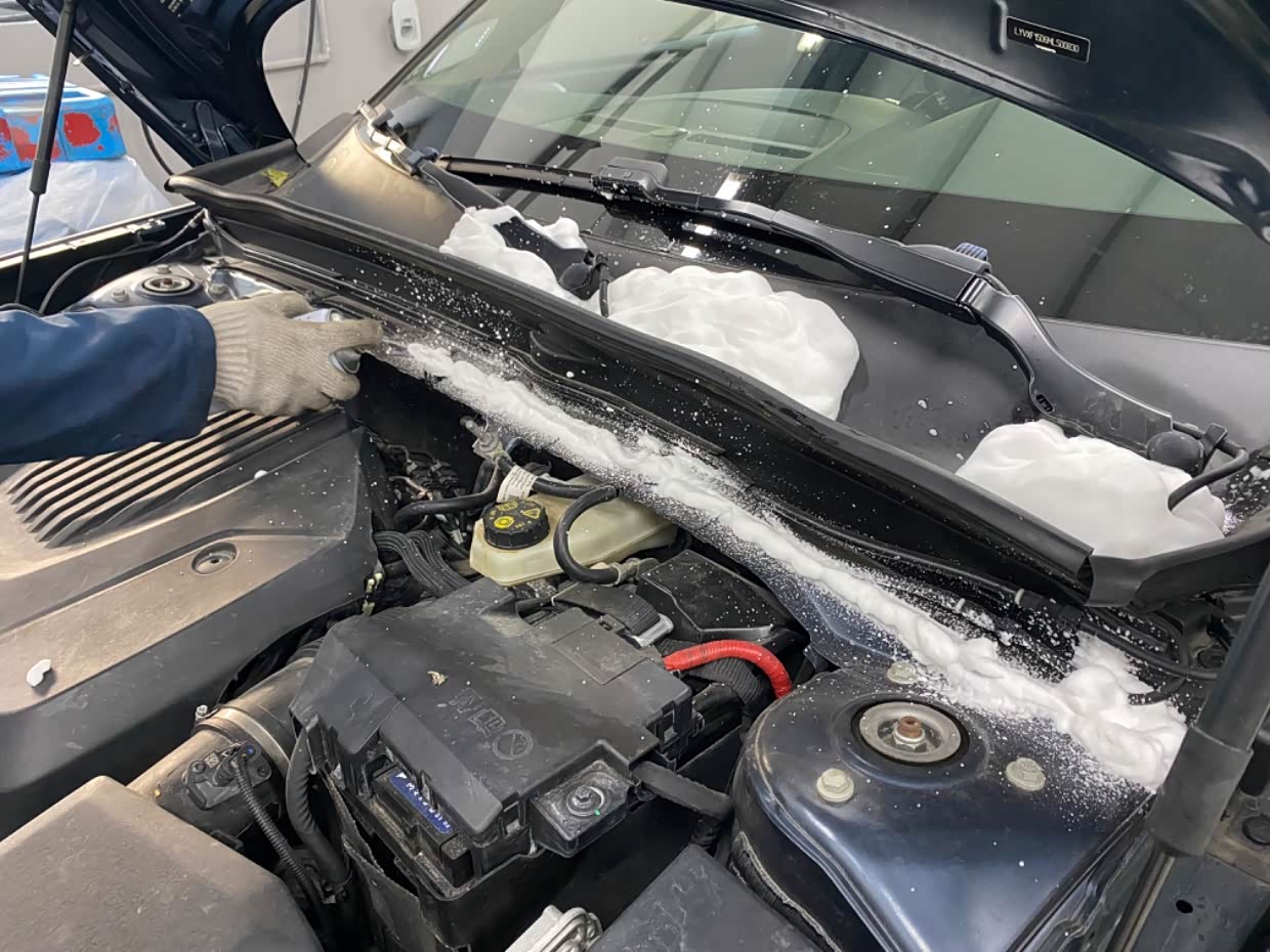

空调系统:务必在4月前完成蒸发箱清洗,沃尔沃原厂可视化清洗设备可避免泡沫剂腐蚀风道电阻。
轮胎管理:将胎压从冬季2.6bar调整至春季2.4bar(车门标签标准值),兼顾舒适与抓地力

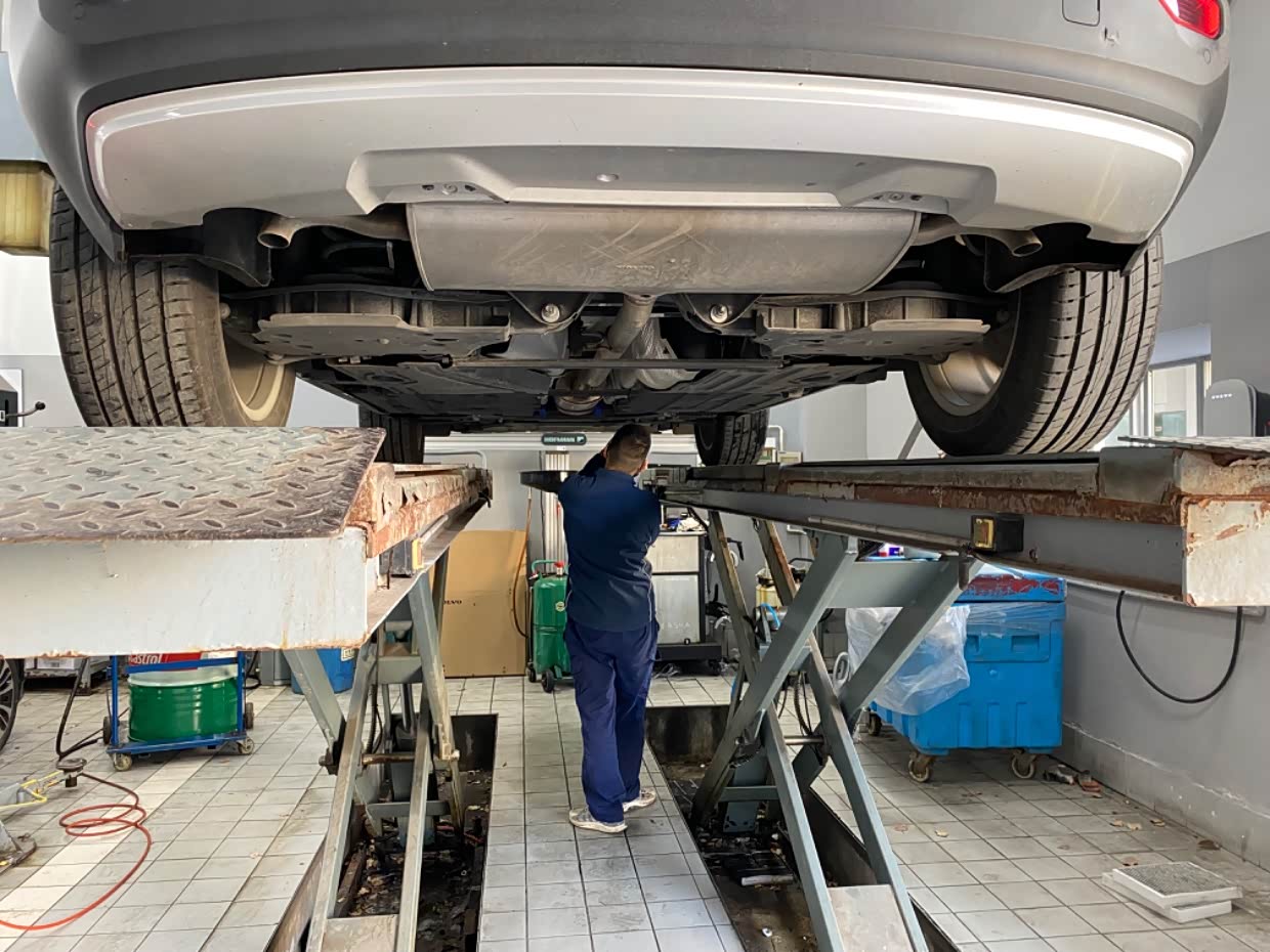

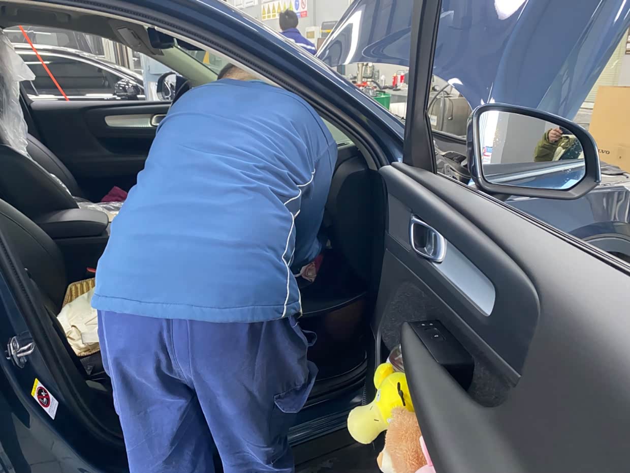

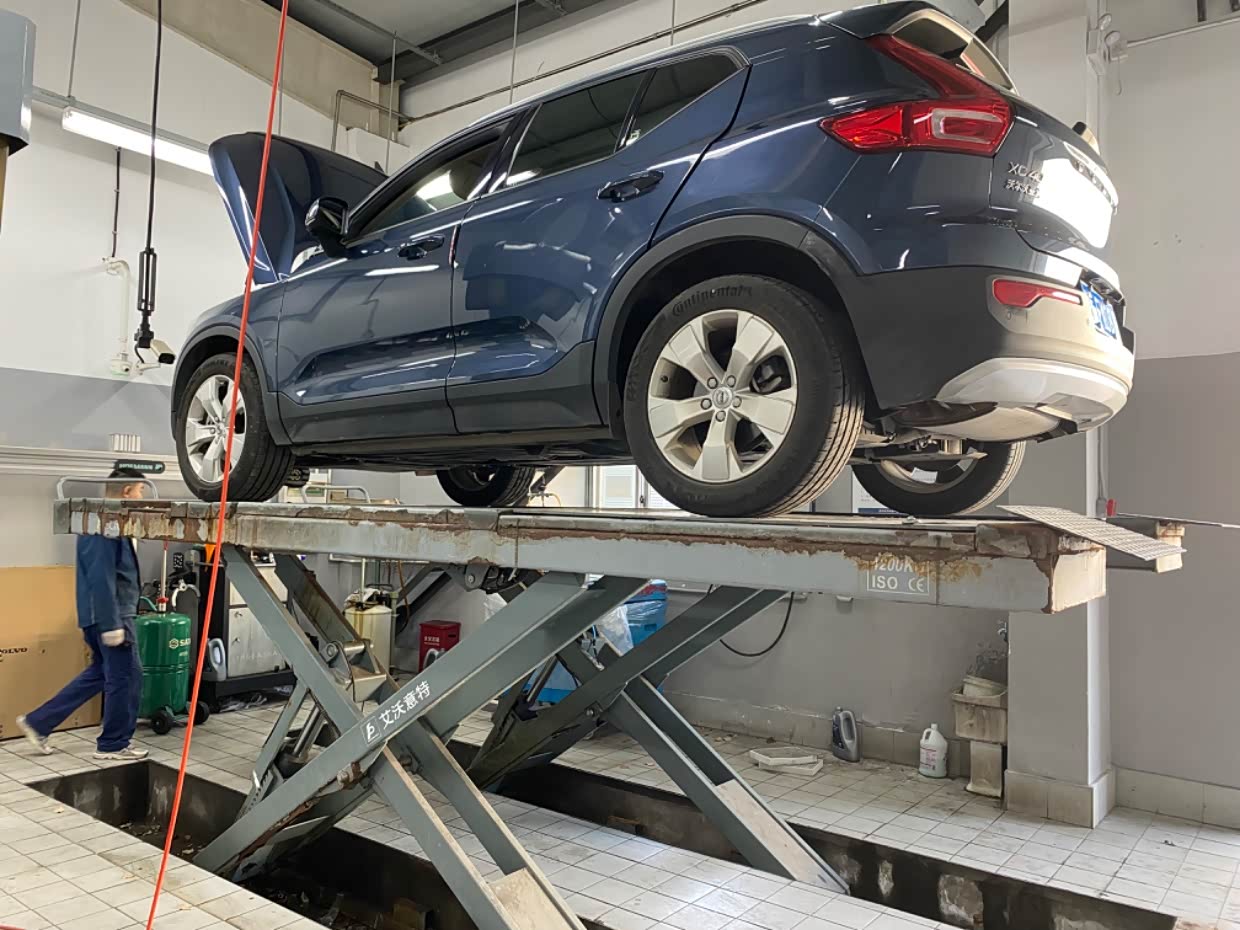

1小时保养过程中,我在北欧风休息室透过落地窗目睹了车间全程:扭力扳手的蜂鸣提示、机油加注量精确到±50ml、废旧机油100%回收...这些细节让我坚信,选择4S店就是选择沃尔沃“安全、健康、环保”的品牌内核。春光大好,何不让爱车以最佳状态伴沃们奔赴诗与远方?
