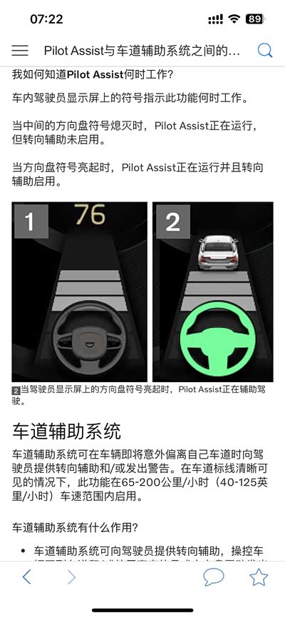

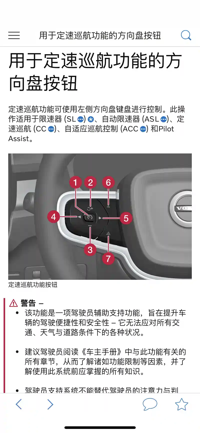

定速巡航功能对于长途来说简直是神一样的功能,但是有些提车后4s点可能不会详细的给你介绍定速巡航功能的使用方法,从来没有用过定速巡航的我在第一次开小沃上高速时没敢用这个功能。给大家介绍一下在方向盘上控制定速巡航。
按下按键1启动驾驶员支持系统,并将按下按键时的速度定为巡航速度。按下按键4切换为自适应巡航,按下按键5切换成pilot Assist
启动后仪表盘下方会显示相应符号,中间方向盘灰色时是自适应巡航启动成功,可以根据前车的速度,自动采取制动和加速达到设定的速度。方向盘变成绿色时则是pilot Assist启动成功,除了自适应巡航的功能外还提供了转向辅助。
按键2和3是在使用驾驶员支持系统时用来调整速度的,每按2一次则是(+5km/h)的速度,按3一次则是(-5km/h)。但是当你设定速度个位不是0和5的时,并不是按照5km/h的速度调整。例如:为112km/h时,按下2速度调整为115km/h,按下3调整为110km/h。
6和7时调整跟车时间间隔(距离)的,按下6则是缩短跟车时间间隔(距离),按下7时增加跟车时间(距离)。
启动驾驶员支持系统后,系统会检测驾驶员双手是否放在方向盘上,确保驾驶的安全性。当系统5秒内未检测到双手放在方向盘是会出现上图所示标志和方向向盘震动提醒驾驶员双手应放置在方向盘上主动驾驶车辆,当驾驶员未作出反应标志会由黄色变成红色并发出声音提示,同时自动取消辅助驾驶功能。若你想主动取消辅助驾驶,可以通过踩制动器或者按下按键1来取消,可以按按键2来重新启动辅助驾驶并保持上一次设定的速度,如果想以当前速度启动辅助驾驶则可以通过按1来启动。
其实大部分操作都可以在Volvo manual这个app里找到相应的操作,但是大部分车主很少会去仔细看,而且通过实际操作会发现使用手册里的描述不一样。希望这个帖子能帮助车主更好的使用沃尔沃辅助驾驶功能,毕竟同价位的品牌里配置这项功能的车很少。这也是为什么会选择沃尔沃的原因。
