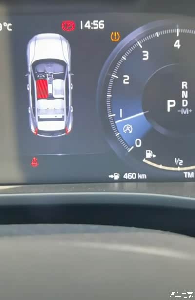

沃尔沃XC40目前采用的是间接式的胎压报警,这个系统是借助于 ABS防抱死制动系统,监测不同车轮之问转速高低及转速差值,确定轮胎胎压是否在正常,或是确定具体哪一个轮胎胎压出现异常,由于不能直观的显示胎压数值,也被称为被动式胎压监测。所以如果显示屏出现胎压监测报警就需要停车将轮胎逐个检查以便确定到底是那个轮胎出现问题。
低胎压报警

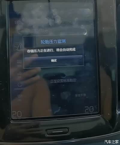

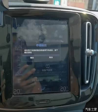

将问题处理好之后必须补足胎压,如何确定合理的胎压值呢,这个时候就可以打开车门查看铭牌,上面会显示有确定好的额定胎压数值,将胎压打好以后就可以回到车机内进行设置,保存现状的胎压记录。沃尔沃XC40的额定胎压数值是2.4Bar将车辆胎压打到额定胎压后匀速30公里每小时行驶一段距离后就可以保存到行车电脑里了
点击确定
这时候就需要行驶一段距离
