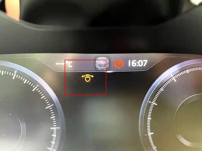

某个周五下班,突然发现车辆打不燃火了!中控屏幕显示的信号异常灯也很陌生,跟4S店确认应该是电瓶没电了!

最开始打不燃火,就是这个灯亮了,查了查说是【自适应前照灯系统故障】,具体也不清楚为什么这个灯会亮,抽空还是要去4S店检查一下!
