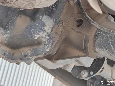

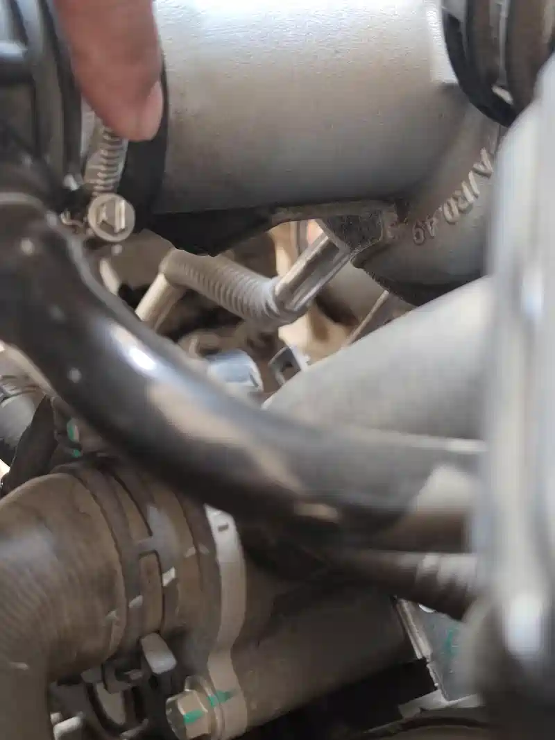

        我的大通V90这个车是加长轴高顶7座手动挡的,去年6月中旬提的车,提车时公里数是1290公里,到现在公里数是5660公里。买这个车用途跟车友群里剪刀一样,简单改的床车自用,不拉货更不跑客运。因为去年疫情关系到现在自己才开了四千多公里。平时开小车代步这个车也不怎么开,春节期间才发现后桥有油渍,以为就是首保换齿轮油时弄上去的,就没有在意。直到接到4S电话有一个免费检测活动,正好大通这个发动机涡轮增压器普遍有漏油情况,这个月4月5号就把车开到了4S售后。4S修车师傅检查后发现的情况如下:发动机涡轮增压器处漏油,后桥漏油,转向机漏油。同时我把平时自己使用中发现的问题也一起说了(仪表盘报警车载终端无效警示,刷车时前风挡漏水到发动机舱,车内大屏连不上网,也连不上大通手机APP,刹车太软),根据我说的问题修车师傅除了刹车没有试,其它问题都已检查确认了。下面我把发现问题的照片发上来,所述情况全部实事求是。还有我的车牌号,也别打码了,主要为了是让版主手下留情,还有就是大通公司通过车牌号可以再次跟4S店确认我这个车的质量问题。我相信大家还都是支持国产车的,新车买了几个月才跑几千公里就出来这么多问题也可能是概率问题,关键是大通厂家能不能像长城汽车那样及时解决!可是我打了大通400服务电话了,直到今天大通厂家没有任何一人来个电话回复!!!下来具体情况我会及时给大家反馈,大家可以多关注。
发动机涡轮增压处漏油
涡轮增压漏出的油
后桥漏油
后桥漏油
