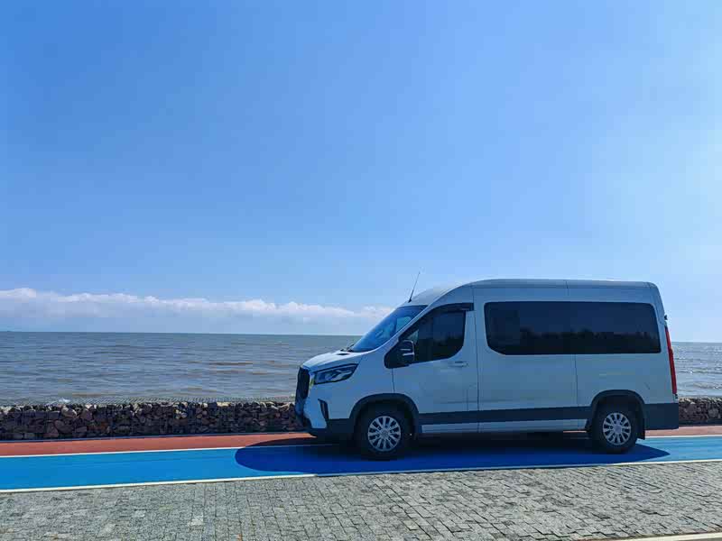

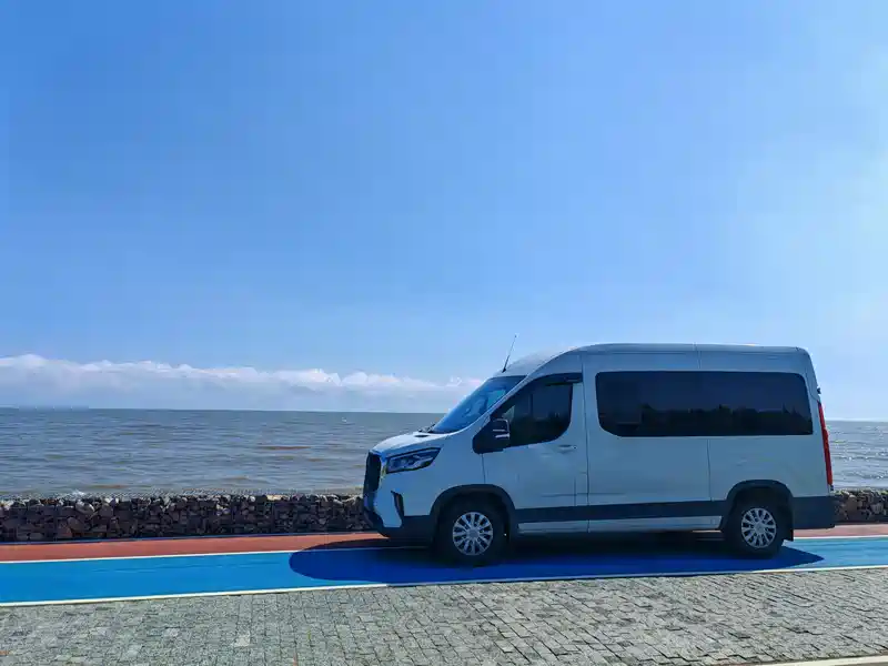

去年年底提的大通新途V90,原厂大灯有点暗,想把近光和远光灯泡换成LED的,在网上查了一下,远近光灯泡都是H7型号的,在这里确认一下,如果没问题就网上买了,还有需要什么注意的,希望大家友情提示一下🙏🙏🙏
